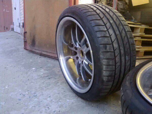

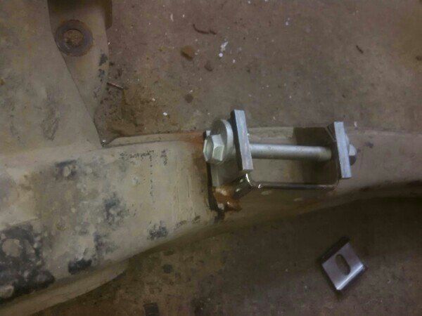

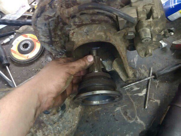

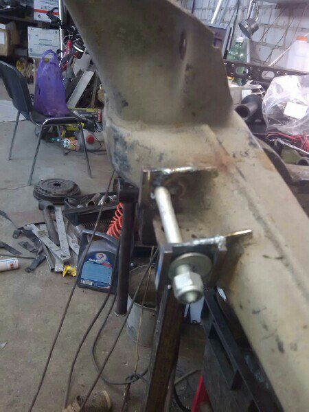

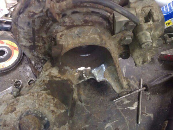

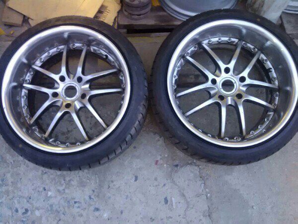

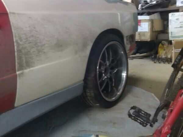

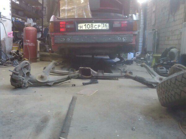

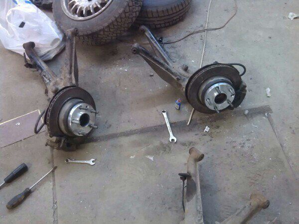

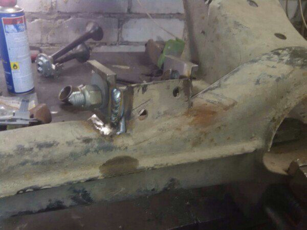

Доделали переходники под е34 привод, установил заднюю подвеску от компаря + тормоза е46. Сварили балку с регулируемым развалом. Обул задние колеса, напомню что размер 255/35*18.

« Ответ #156 : 18 Июня 2014, 09:13:20 »
Жирные тапки поздравляю,а от компакта идет только зад рычаги и ступицы ?
« Последнее редактирование: 18 Июня 2014, 09:18:12 от Spilner
  • Сообщений: 2125
  • Репутация +75/-33
« Ответ #157 : 18 Июня 2014, 14:52:16 »
клево)) во сколько обошлась переделка?
если честно, не считал, уже с ума схожу от всех движений =(
ну да, рычаги со ступицами. Диски и суппорта от е46
  • e30 330 turbo M3 Widebody

Я в шоке как 255 резина не выпирает  о_О
  • Сообщений: 1031
  • Репутация +38/-7
  • Локация: Moldova
« Ответ #159 : 18 Июня 2014, 17:43:24 »
Напомни пожалуйста у тебя зад крылья размер стандартный или более широкие?
  • Сообщений: 2125
  • Репутация +75/-33
« Ответ #160 : 18 Июня 2014, 18:33:49 »
м3
  • Сообщений: 1031
  • Репутация +38/-7
  • Локация: Moldova
« Ответ #161 : 19 Июня 2014, 00:19:01 »
м3
я вижу что с м3...
тоесть стандартные м3 размеры?
  • Сообщений: 2125
  • Репутация +75/-33
« Ответ #162 : 19 Июня 2014, 10:09:09 »
я вижу что с м3...
ебстественно =0)
покупал у Гарона, на сколько я знаю, он лепит копии с оригинала
  • Сообщений: 1031
  • Репутация +38/-7
  • Локация: Moldova
« Ответ #163 : 19 Июня 2014, 10:49:19 »
Спасибо )

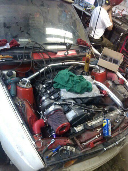

« Ответ #170 : 10 Июля 2014, 20:59:21 »

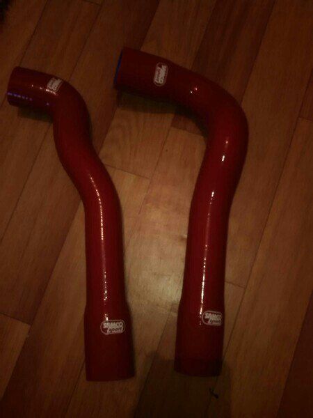

Пришли патрубки радиатора, силикон

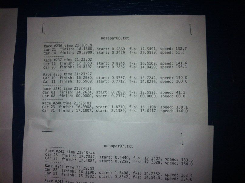

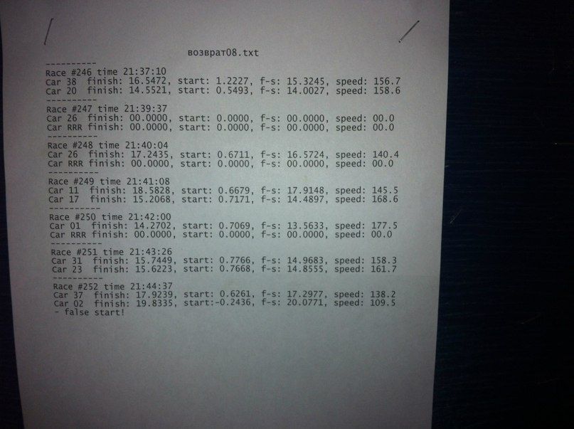

Белые ночи в БК 08.08.2014. Мое лучшее время на данный момент. Буст пока 0,6. №01, чистое время 13,55
