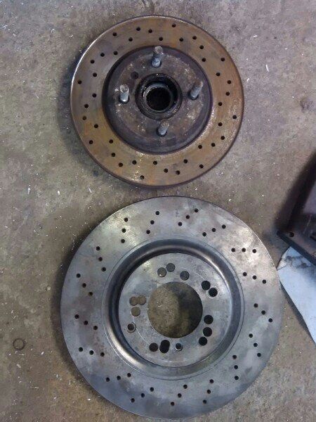

« Ответ #134 : 30 Марта 2014, 14:43:57 »
Готовы переходники под ступицы е36, изготовлены были из кулаков е36, огромную помощь в этом оказал мой друг Артем, за что ему огромное спасибо! Так же он помог с пересверловкой тормозов
ЗЫ скоро приедут обновки и закипит работа =)

« Ответ #137 : 31 Марта 2014, 16:03:29 »
а диск тормозной зачем сверлил? он не 5*120?
  • Сообщений: 2125
  • Репутация +75/-33
« Ответ #138 : 31 Марта 2014, 17:20:45 »
это диски от мэрса, диски от м3 боюсь не подойдут по вылету...
  • e30 330 turbo M3 Widebody

« Ответ #139 : 02 Апреля 2014, 04:43:28 »
у меня на втулке SQR и ступице е36 стоят диски с М3. все ок

  • Сообщений: 2125
  • Репутация +75/-33
« Ответ #140 : 02 Апреля 2014, 16:10:33 »
буду мерять.

« Ответ #141 : 05 Апреля 2014, 17:59:01 »
Сань,и надо же было тебе показать  фото суппортов м3,  спать не буду .
Кстати я также сделал перед от е36 ступы только диски оставлю пока от30ки
36едиски упираются в наконечник подложки типа шайбы не хочу,задние 36е встали как родные280мм.

« Ответ #142 : 05 Апреля 2014, 21:36:03 »
мне больше интересно упрутся ли м3 диски. Так то я приготовил запасной вариант =)
