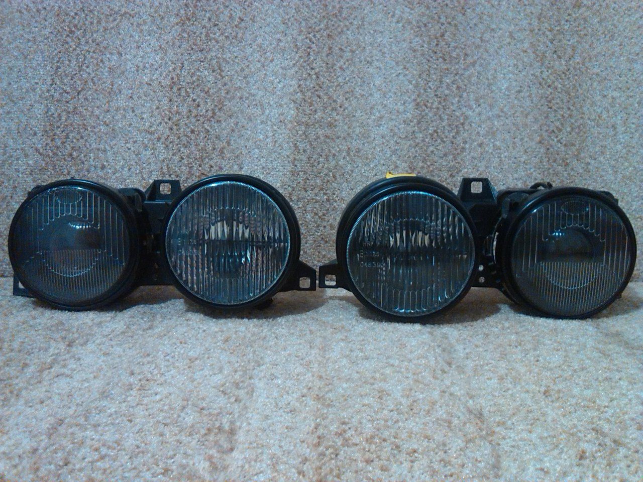

« Ответ #128 : 13 Декабря 2014, 22:07:02 »
я маски красил и с обратной стороны, так как они могут отражаться в отражателе линзы, плюс так же красил шторку линз, колпачки ламп и сам корпус фары изнутри
  • Сообщений: 1574
  • Репутация +74/-10
  • Локация: Новотроицк
  • Телефон: 8-9878589663
« Ответ #129 : 13 Декабря 2014, 22:22:23 »
я маску красил тоже с двух сторон, шторку линзы красить думаю не за чем, колпачки ламп дальнего света мы красили на предыдущих фарах брату, а на своих я не красил колпачки и разнице мы не увидели так что можно и не заморачиваться с ними)

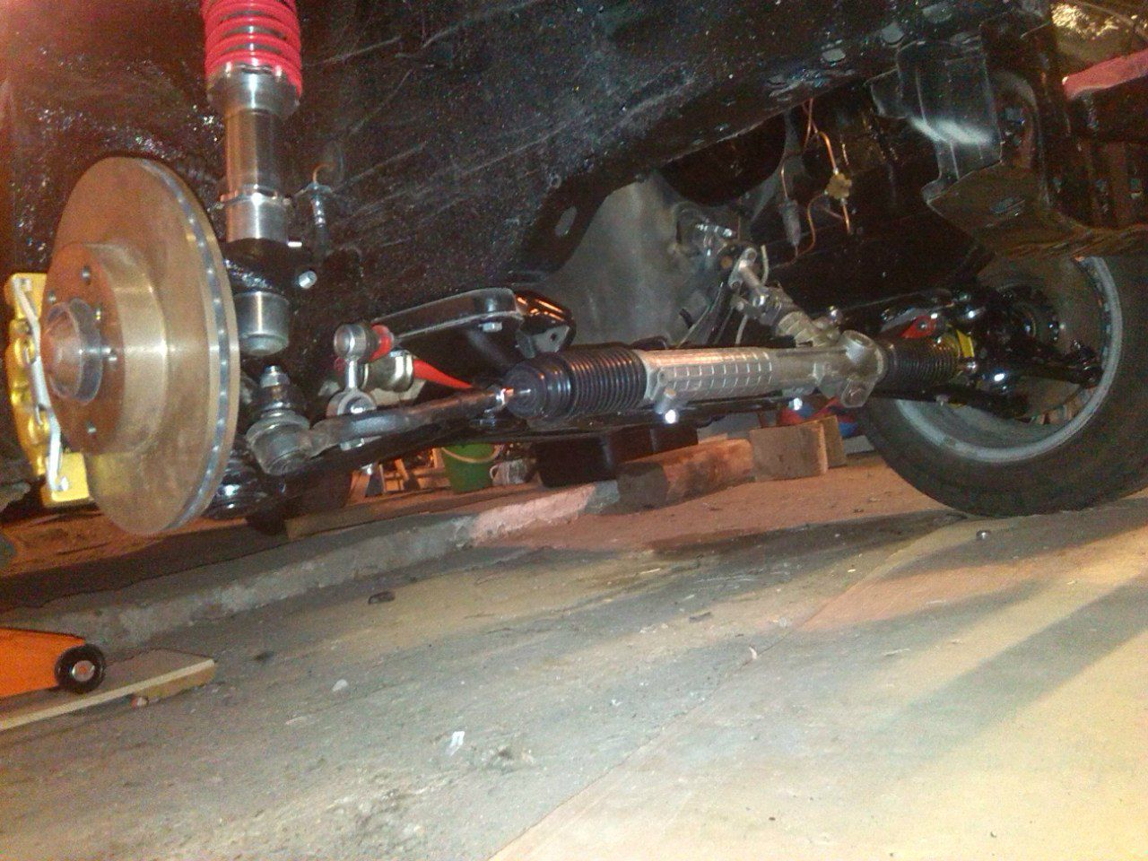

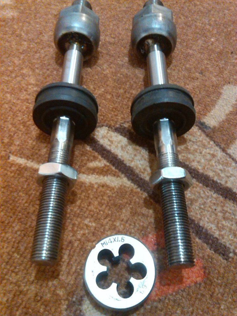

« Ответ #130 : 13 Декабря 2014, 22:25:15 »

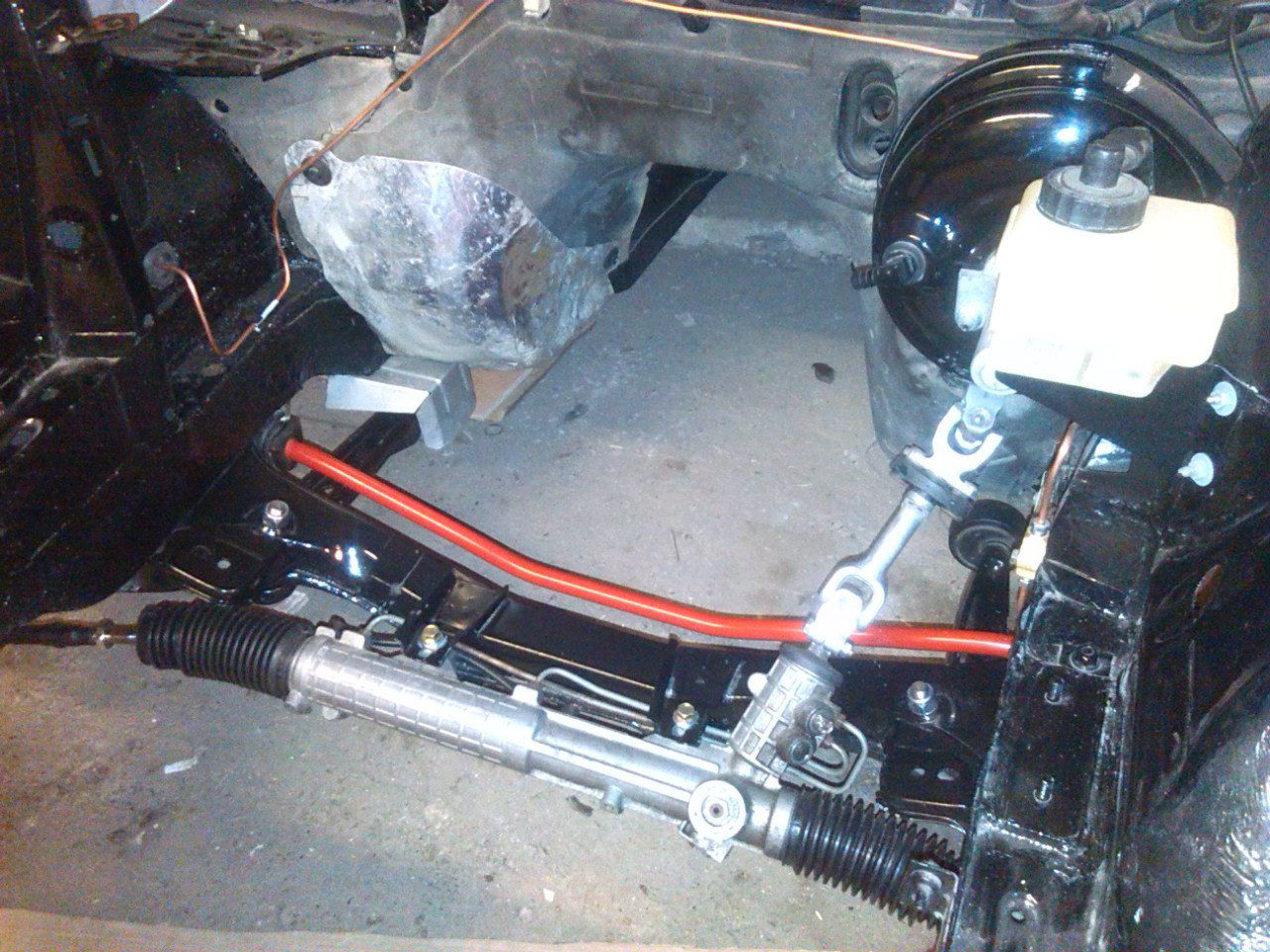

Сегодня установил наконец то таки рулевую рейку ^-^
Доработали рулевые тяги Е36, отрезали по 1,5 см с каждой и прогнали резьбы 1 см (на всякий случай) ink
Рулевой карданчик оделся с небольшим усилием, шлицевой шток рейки с торца был подточен и рулевой карданчек был одет глубже, т.к если установить карданчик на рейку Е36 под ее паз для болта то при установки рейки на балку рулевой карданчик упрется углом при повороте в моторный щит)
Вообщем все было сделано без потерь, протянуто и закреплено ink

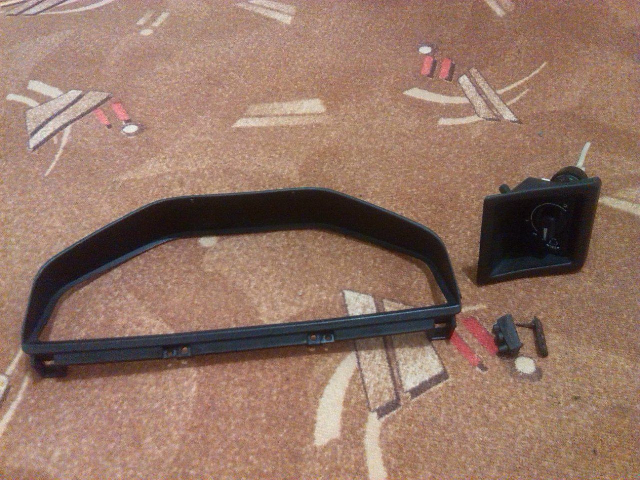

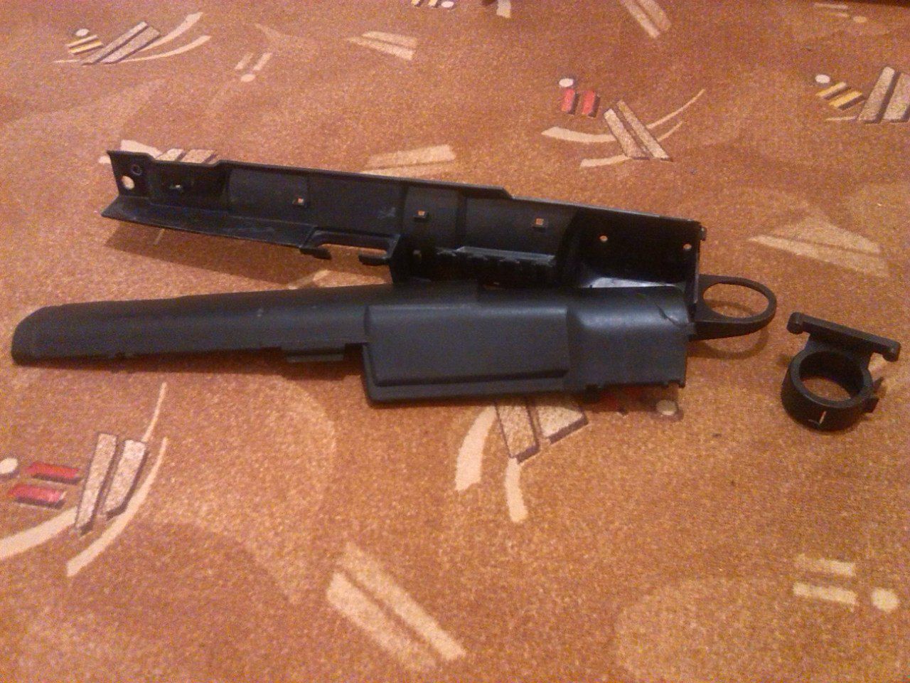

На днях пришла заказанная пластмасса, мелочевка, но нужная мелочевка от Step88 ^-^
Прикупил:
— Кожух закрывающий моторную косу (с мотора М40)
— Фиксатор соединения моторной проводки с салонной (с мотора М40)
— Декор рамку приборки
— Гидро корректор фар с панелькой
— Пластинки цетрального замка лючка бензобака
В принципе ничего особенного, но вскоре они уже пригодятся и пусть лежит до лучших времен установки ink
Совсем скоро выложу еще одну запись о приходе запчастей ;) шли они мне два месяца с Германии, на этот раз это будут оригинальные ништячки 8)
Спасибо кто следит за записями, впереди еще много чего интересного будет ^-^

« Ответ #133 : 14 Декабря 2014, 15:41:04 »
А где пыльники на торм диски
  • е30 М10В18 седан>>M60B40
  • Сообщений: 1574
  • Репутация +74/-10
« Ответ #134 : 14 Декабря 2014, 19:24:35 »
я уже отвечал на такой вопрос.. но, мне не сложно повторится, когда покупал кулаки е46 пыльники на них были в убогом состоянии, я их срезал нафиг, ровнять такое уродство не было смысла, а выпрессовывать живые подшипники что бы поменять эти пыльники не видел смысла вообще, как начнут погибать подшипники так значит и придет время установки этих пыльников, а пока их не будет)

« Ответ #136 : 14 Декабря 2014, 22:32:37 »
Они кстати не прессуются,  подшипник меняется целиком со ступицей. Ничего пежо и ситроен вообще изначально не ставят их )
  • Сообщений: 1574
  • Репутация +74/-10
« Ответ #137 : 14 Декабря 2014, 22:45:05 »
я в курсе что они меняются в сборе со ступицей) ... а их отсутствие как то даже и не парит меня)

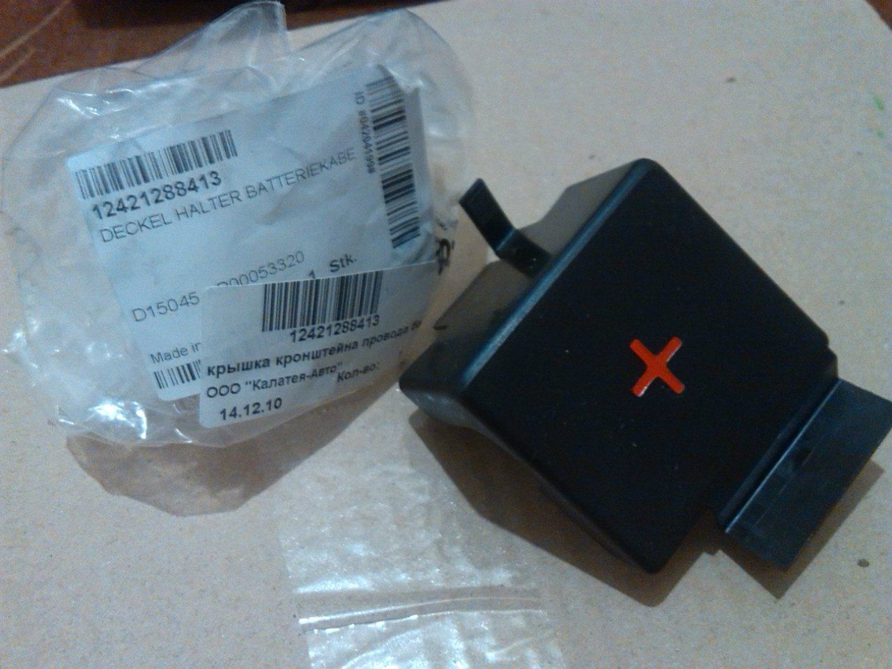

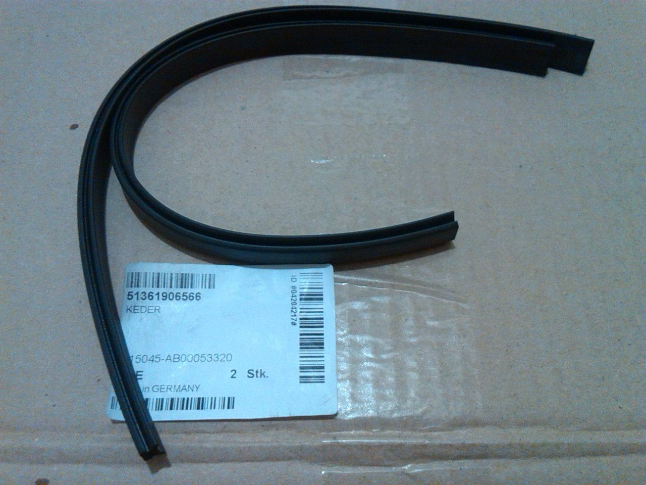

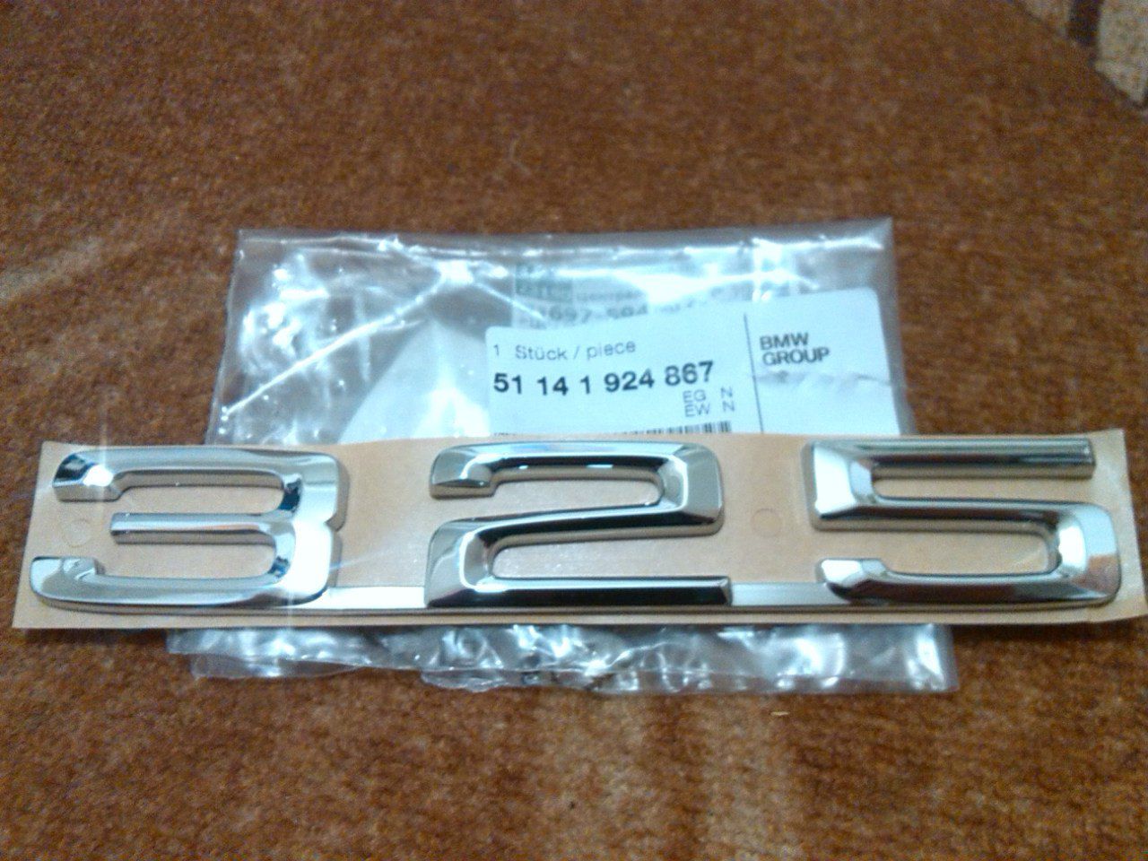

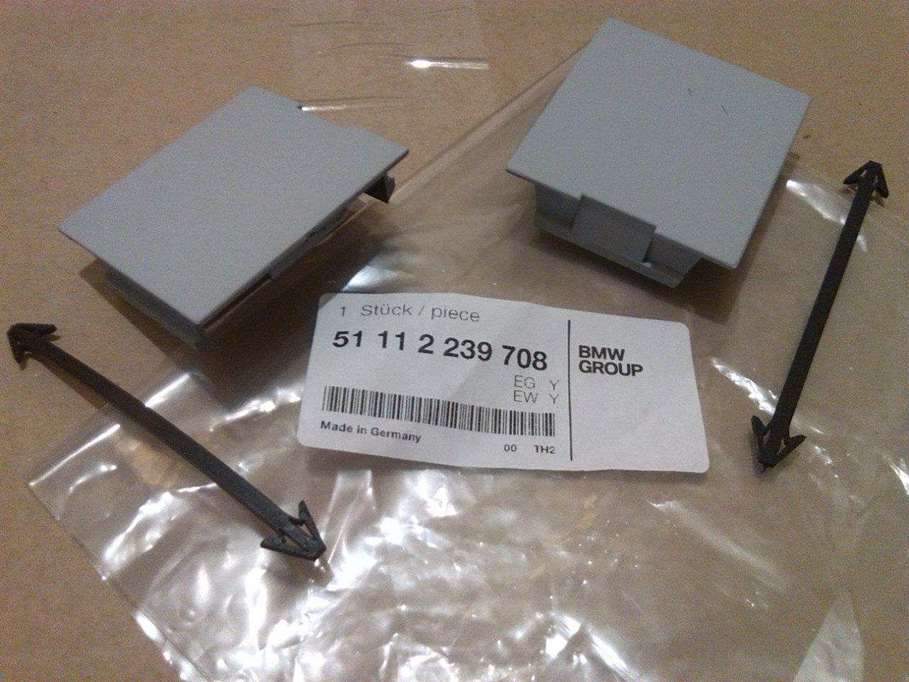

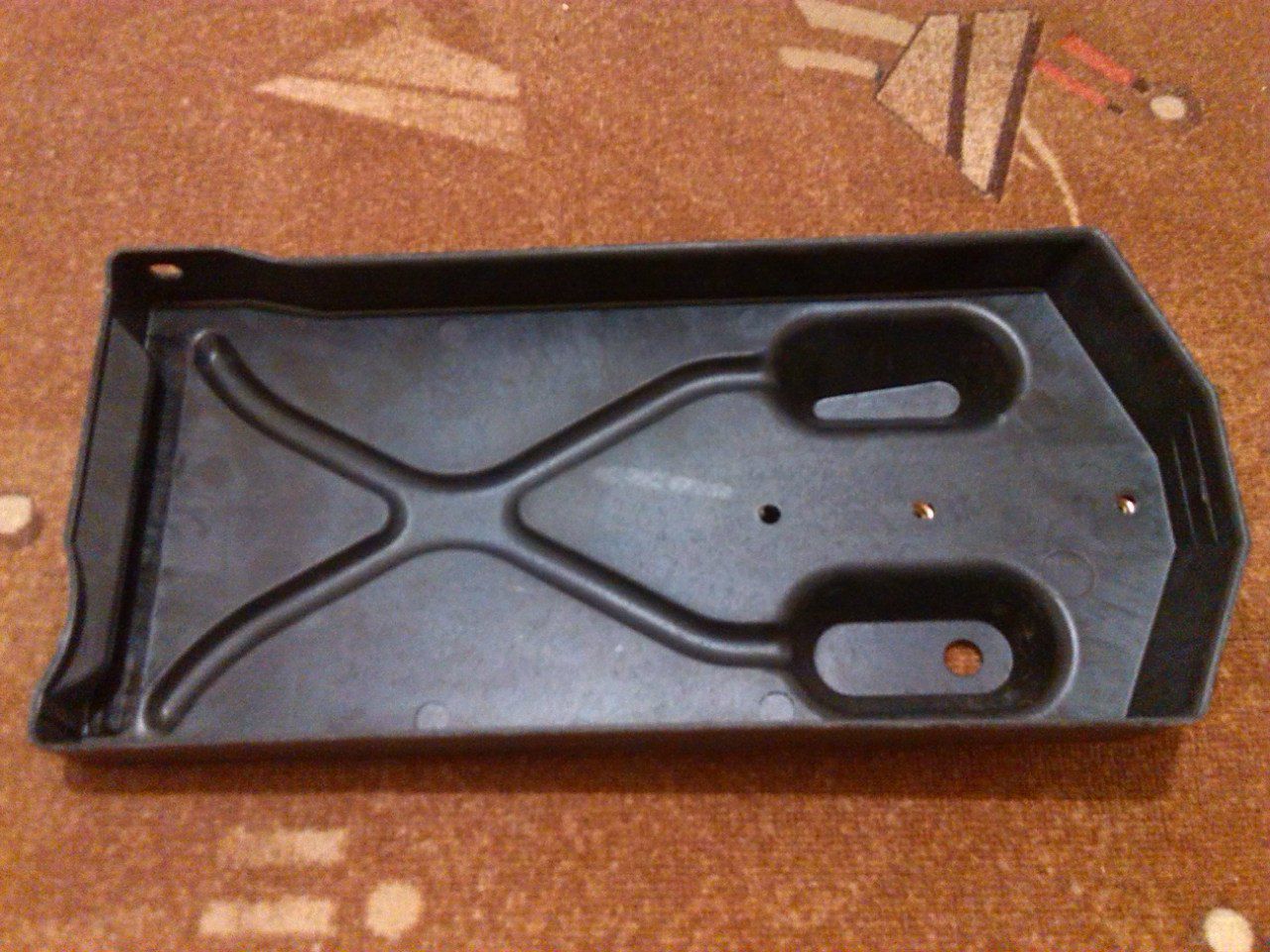

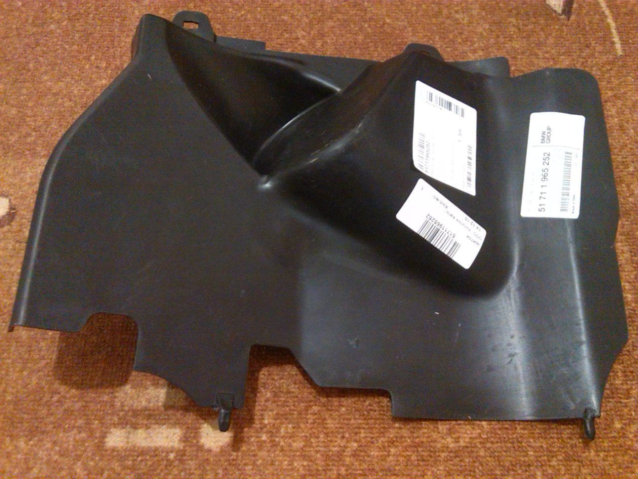

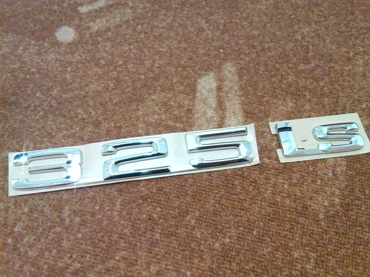

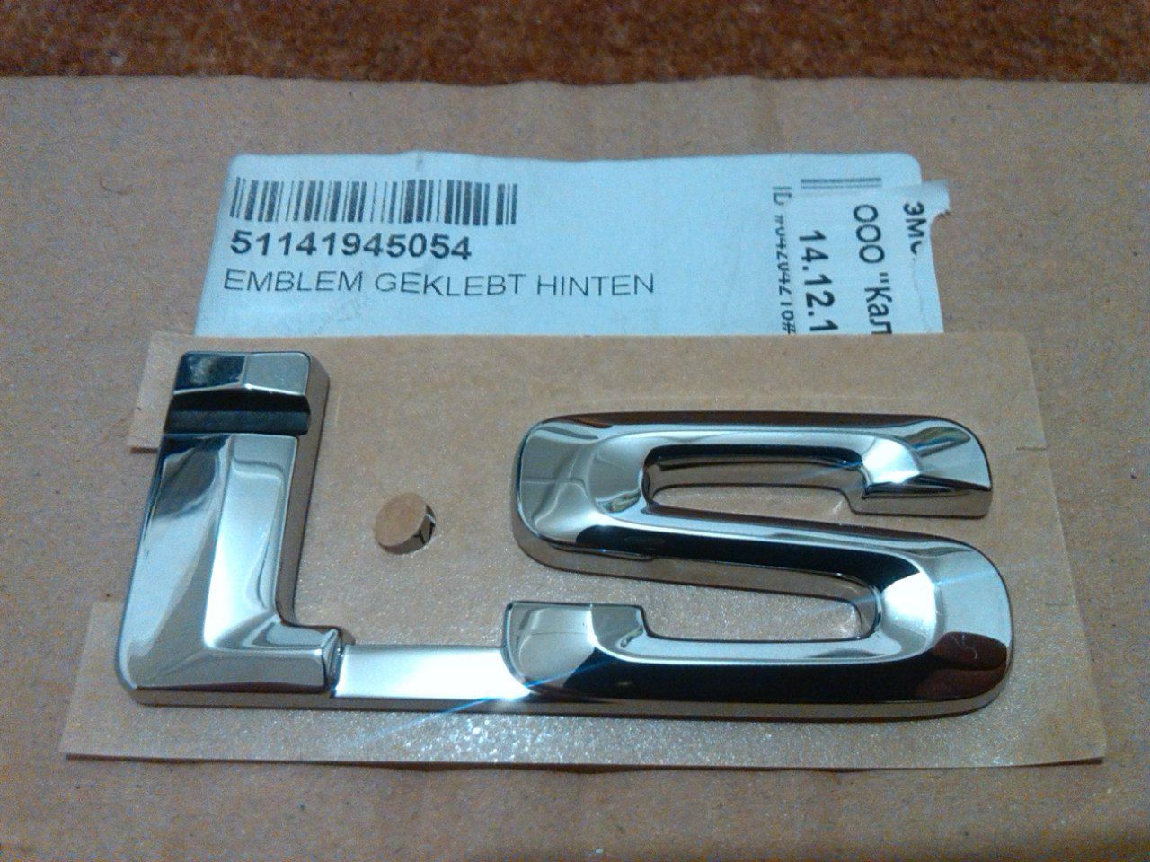

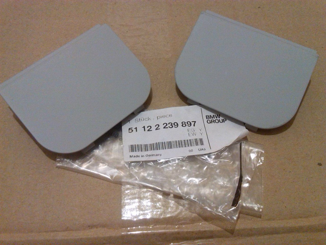

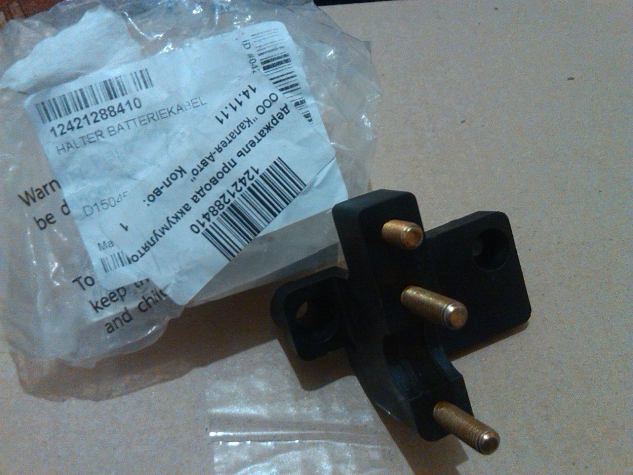

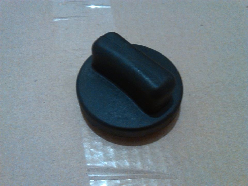

« Ответ #138 : 15 Декабря 2014, 22:10:34 »
Привет друзья коллеги! ink

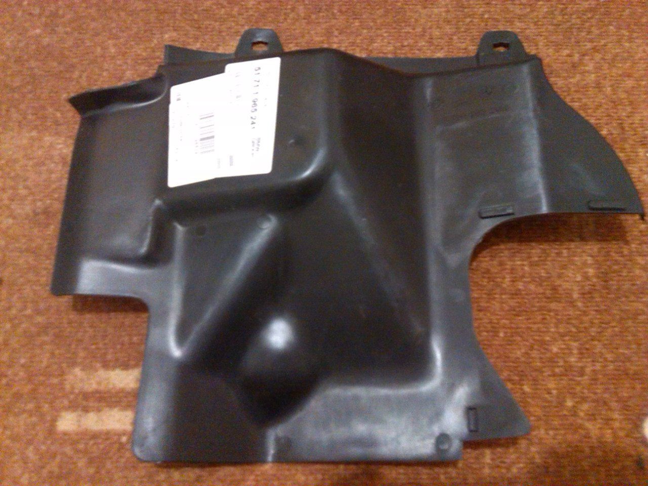

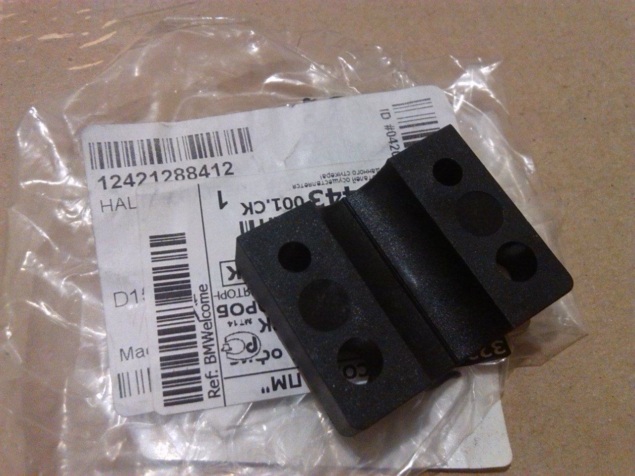

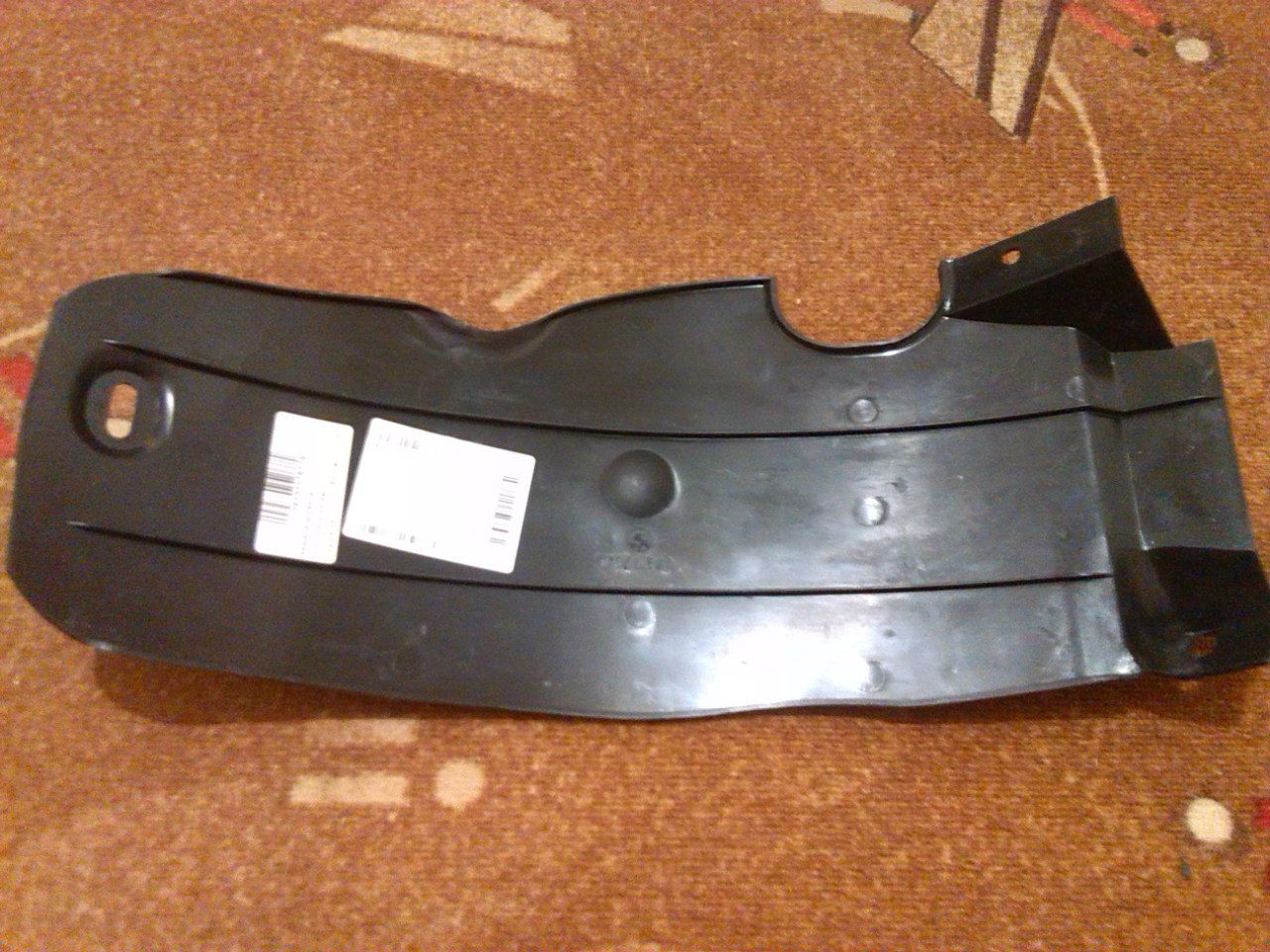

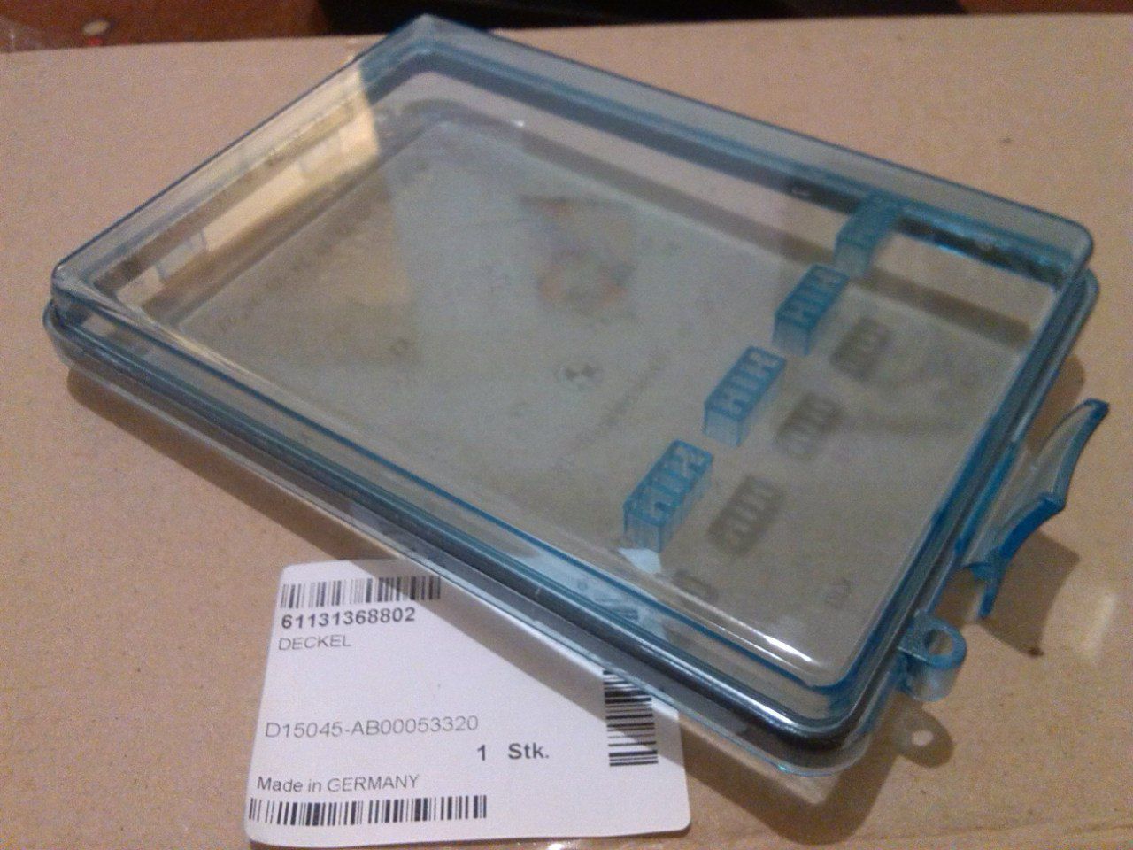

Ну чтож, все таки они приехали, новые оригинальные запчасти на мою Е30 ^-^
Заказывал эту мелочевку если честно на авось, привезут не привезут… привезли)) я даже уже о них чуть было не забывать стал и после срока ожидания так сказать в 60 дней думал придет отказ, но не тут то было, буквально на следующий день все запчасти были отгружены, чему я очень удивился и немного расстроился т.к как назло к приходу запчастей я такой суммой не располагал ??? ну как всегда в принципе получается, тем не менее выкрутился и получил сие добро 8)

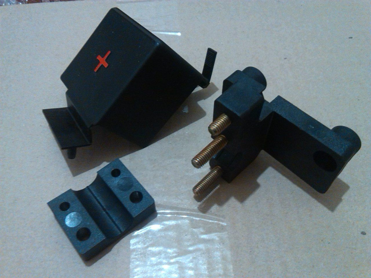

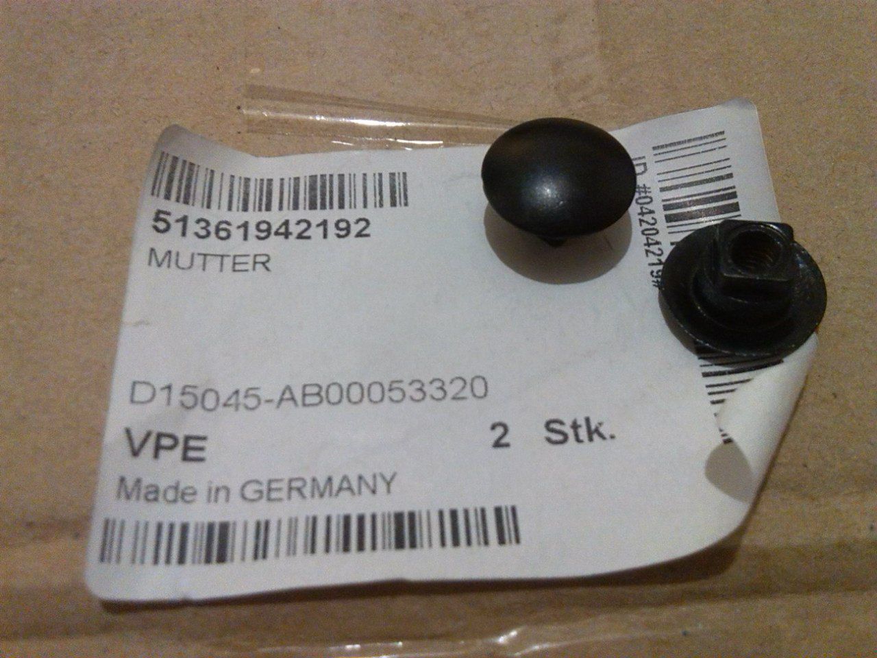

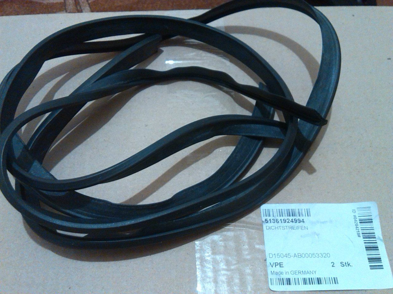

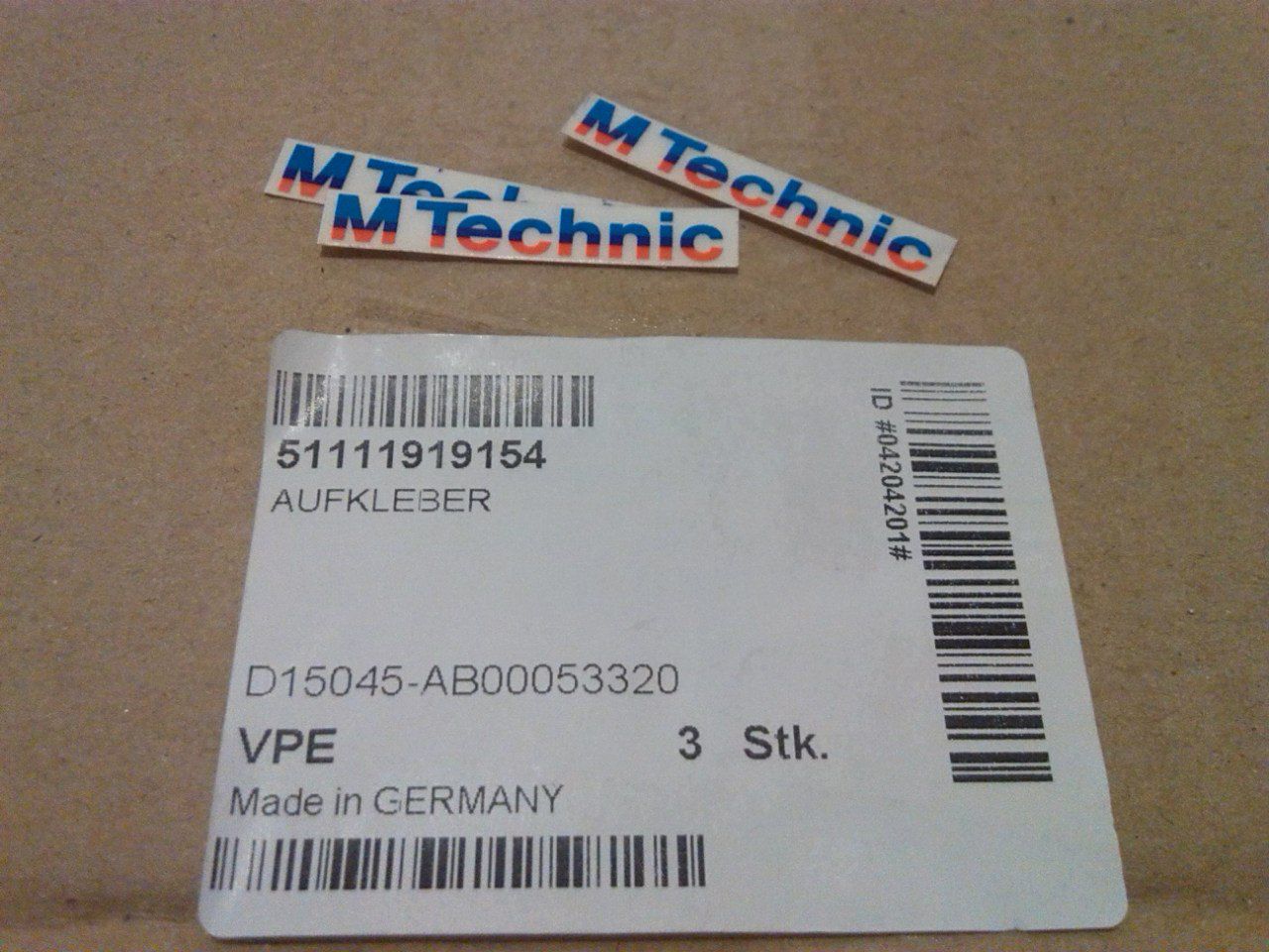

Теперь о главном, что мне пришло:
● Кронштейн аккумуляторной батареи ПП (№ 51711922158)
● Брызговик горловины топливного бака (№ 16131179779)
● Щиток левой фары ВП (№ 51711965241)
● Щиток правой фары ВП (№ 51711965252)
● Наклейки M-Technic (№ 51111919154)
● Гайки задних распашных форточек "Schwarz" (№ 51361942192)
● Крышка блока предохранителей (№ 61131368802)
● Уплотнительная лента задних распашных форточек (№ 51361924994)
● Заглушки переднего бампера M-Technic II (№ 51112239708)
● Заглушки заднего бампера M-Technic II (№ 51122239897)
● Держатель провода аккумулятора (№ 12421288412)
● Крышка кронштейна провода аккумулятора (№ 12421288413)
● Кронштейн провода аккумулятора (№ 12421288410)
● Уплотнительные ленты задних распашных форточек (№ 51361906566)
● Эмблема наклеиваемая "325" (№ 51141924867)
● Эмблема наклеиваемая "IS" (№ 51141945054)

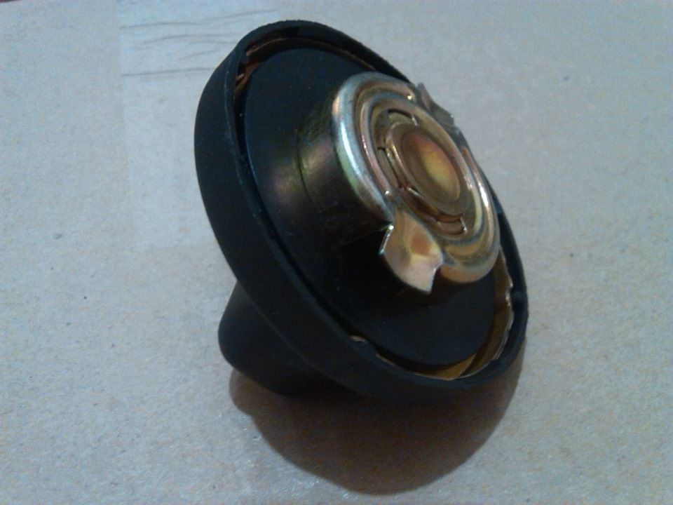

Вот такой вот списочек пришедшего оригинала ^-^ пластика набрал вдоволь, теперь уже не скоро нужно будет что нить из такого :D
Ах да еще забрал немного резины, подушки КПП, уплотнительное кольцо на датчик уровня в баке и крышку бензобака... ну вот пока что и все, жду прихода МКПП Гетраг 250 и кулисы с 328 е36, и потом новые вложения, но они уже наступят после НОВОГО ГОДА ink
Всем ништяков, всех с НАСТУПАЮЩИМ! ^-^

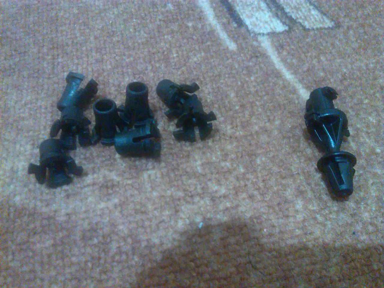

« Ответ #148 : 22 Декабря 2014, 21:58:50 »

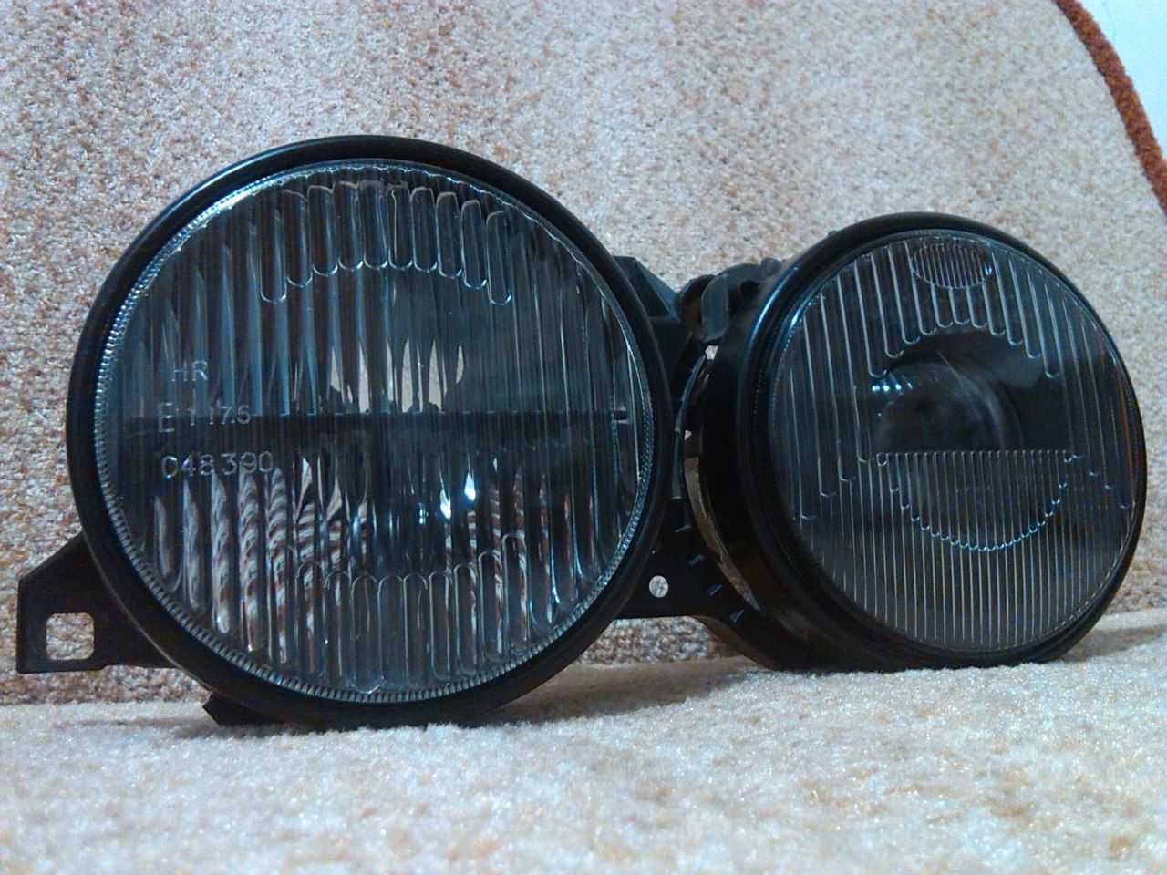

Дособирал до конца фары по крепежу, вернее одну сразу собрал, а на второй были сломаны все фиксаторы и не было одного кронштейна... все заказал сразу и заодно по приходу поменял фиксаторы на обоих блоках фарах)
Осталось заменить потом одну линзу, у Sergey_e30 есть такая, буду брать у него)
Вот номера фиксаторов и кронштейна фары, может кому пригодится ink
- Фиксатор фары 63121378369
- Кронштейн фары 63121394252
« Последнее редактирование: 22 Декабря 2014, 22:01:52 от BMWelcome

« Ответ #149 : 28 Декабря 2014, 09:33:19 »
Все как всегда на высшем уровне!а стекло что не родное или мне показалось
