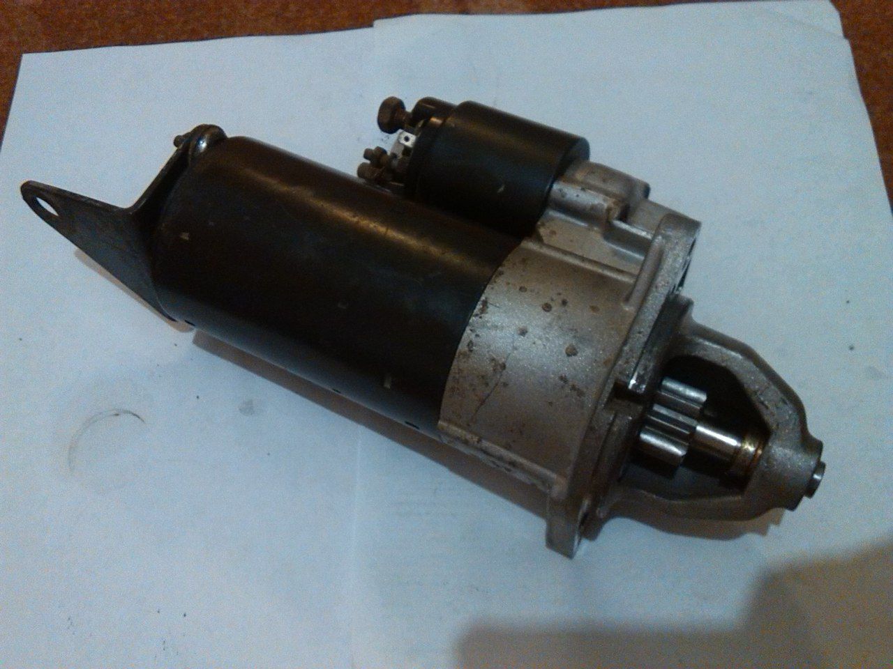

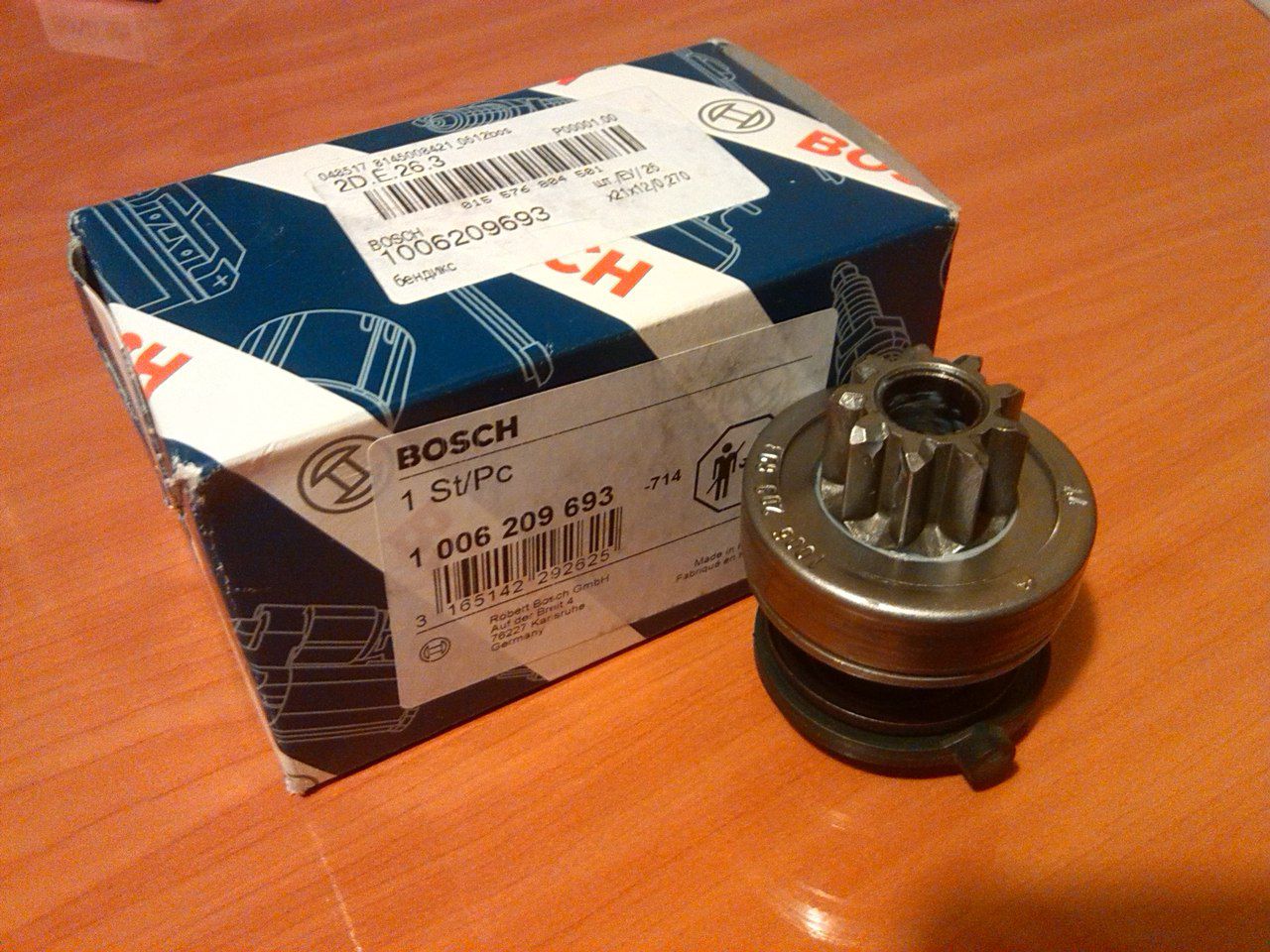

В преддверии Нового Года решил перебрать свой стартер, а именно заменить бендикс на бендикс со стартера М20, т.к маховик на моторе как вы помните у меня именно с М20 мотора ^-^
Заранее был заказан бендикс стартера М20 фирмы Bosch, по его приходу приступил к разбору своего стартера с мотора М52, визуально он один в один, НО… бендикс стартера М52 — НЕ ВЗАИМОЗАМЕНЯЕМЫЙ с бендиксом со стартера М20… печаль :-\ собрал стартер М52 обратно и отложил…
Чуть позже вспомнил что имеет в моих запасах еще один стартер, стартер с мотора М44В19, взяв его и разобрав мне показалось что это то что мне нужно, НО… добравшись до бендикса стартера М44 и сравнив его с бендиксом стартера М20 и увы, они также НЕ ВЗАИМОЗАМЕНЯЕМЫ… печаль >:D
Решил в таком случае поискать стартер с М50 мотора у коллег, стартер М50 не редкая деталь, и один товарищ знакомый мне предложил за 1р, цена нормальная и я был готов его приобретать после праздников, но чуть позже вспомнил о еще одном коллеге с Орска, позвонив ему и узнав что у него имеется такой стартер решили обменяться, мой с М52 на его с М50  :-X все остались довольны, сделка состоялась 8)
Быстренько я этот стартер разобрал, отмыл, почистил, смазал, заменил бендикс и все собрал))
Так что объявляю благодарность бескорыстному человеку и моему коллеге с Орска — mastergate Даниле! =)
После НГ жду прибытие симпатичного и функционального так сказать девайса и о нем будет запись небольшая  ink

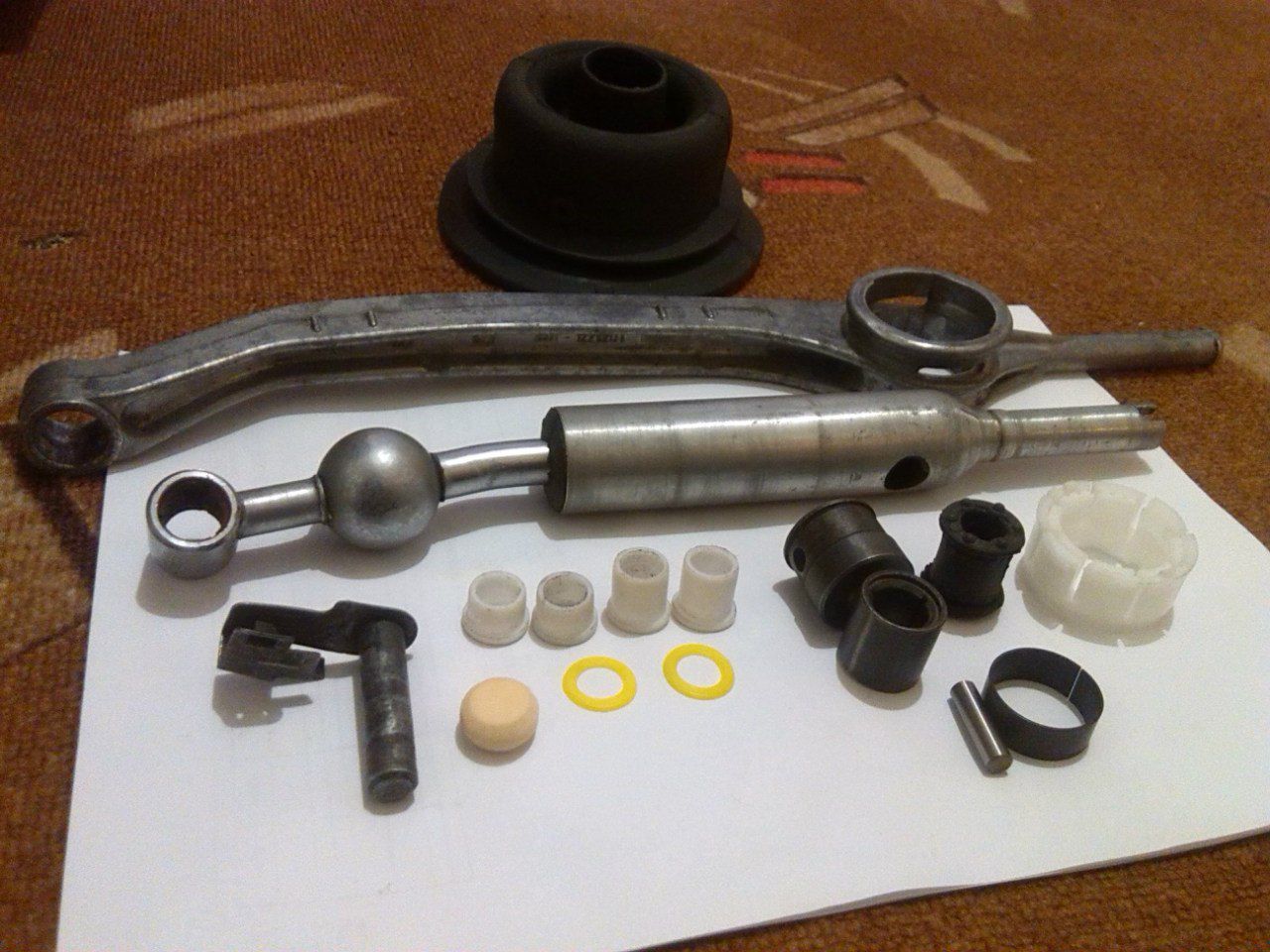

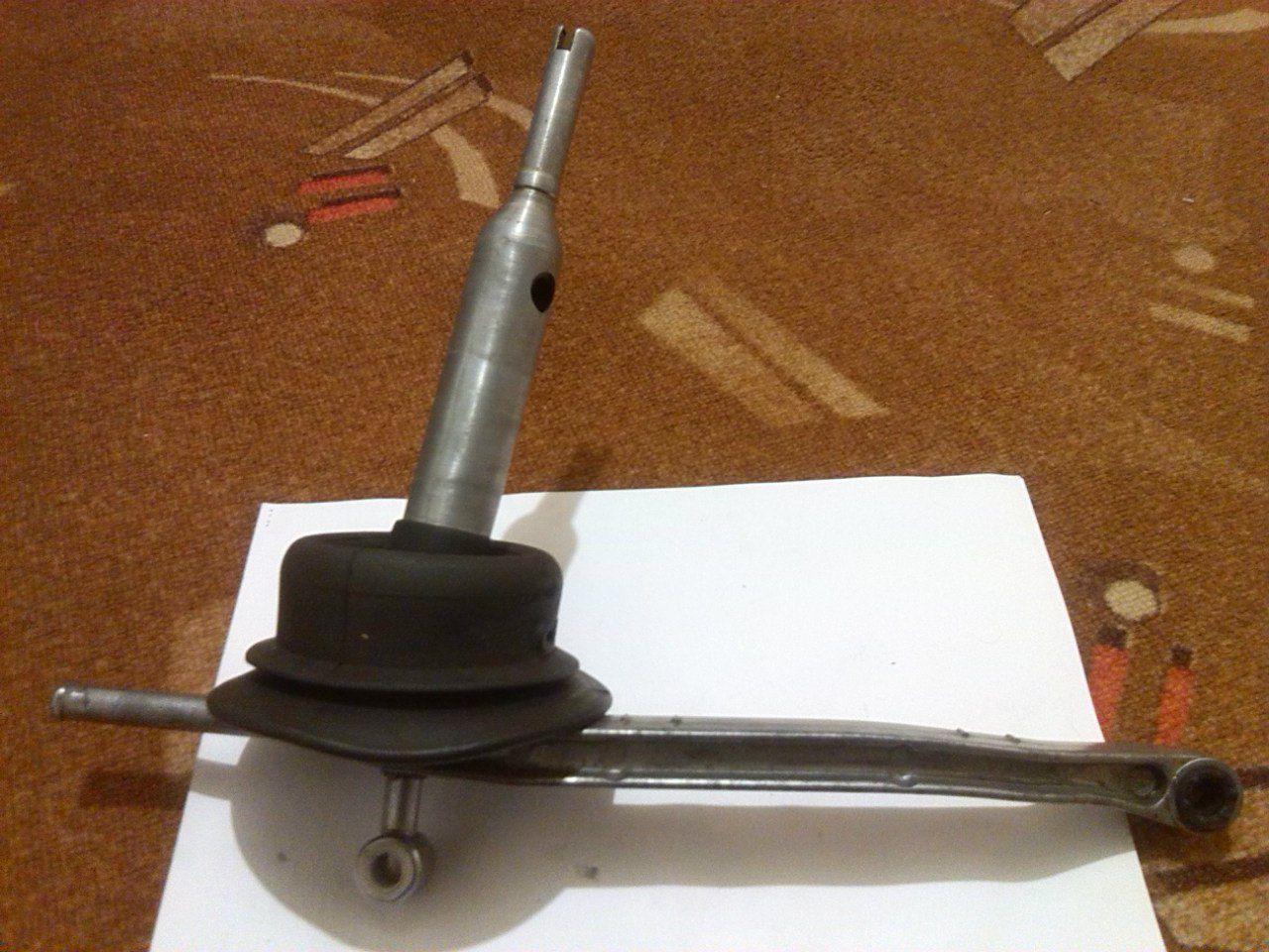

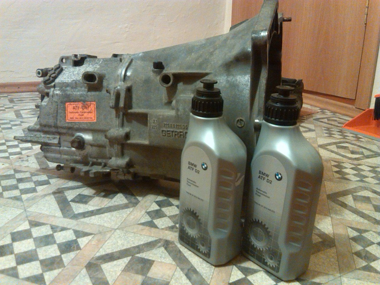

До НГ заказал МКПП, Мишаня froggy56 привез заказную МКПП Getrag 250 (Е36) + рычаг кпп с Е36 328, коробка отличная без дефектов и сухая!))
Коробку немножко протер, рычаг кпп разобрал и заранее заказал все необходимое для установки рычага и кулисы на мкпп)) рычаг перекинул на свой кронштей (остался с М20В25), поменял все втулки, шайбочки и фиксаторы))
Было закуплено:
— Масло трасмиссионное BMW ATF D2 (81229400272) 2л
— Масло трасмиссионное CASTROL SYNTRANS MULTIVEHICLE 75W-90 (4008177071720) 2л
— Пластмассовая шайба BMW (25111220439) 2шт
— Втулка штока выбора передач BMW (25111434194) 1шт
— Фиксатор штифта выбора передач BMW (25111203682) 1шт
— Штифт штока выбора передач BMW (23411466134) 1шт
— Опора рычага ПП BMW (25111220600) 1шт
Осталось немного, подбить еще не много мелочей, чтобы в день установки мотора ничего не тормозило и собирать сразу все, т.к буду арендовать теплый бокс на сервисе с подъемником и лебедкой 8) ink
