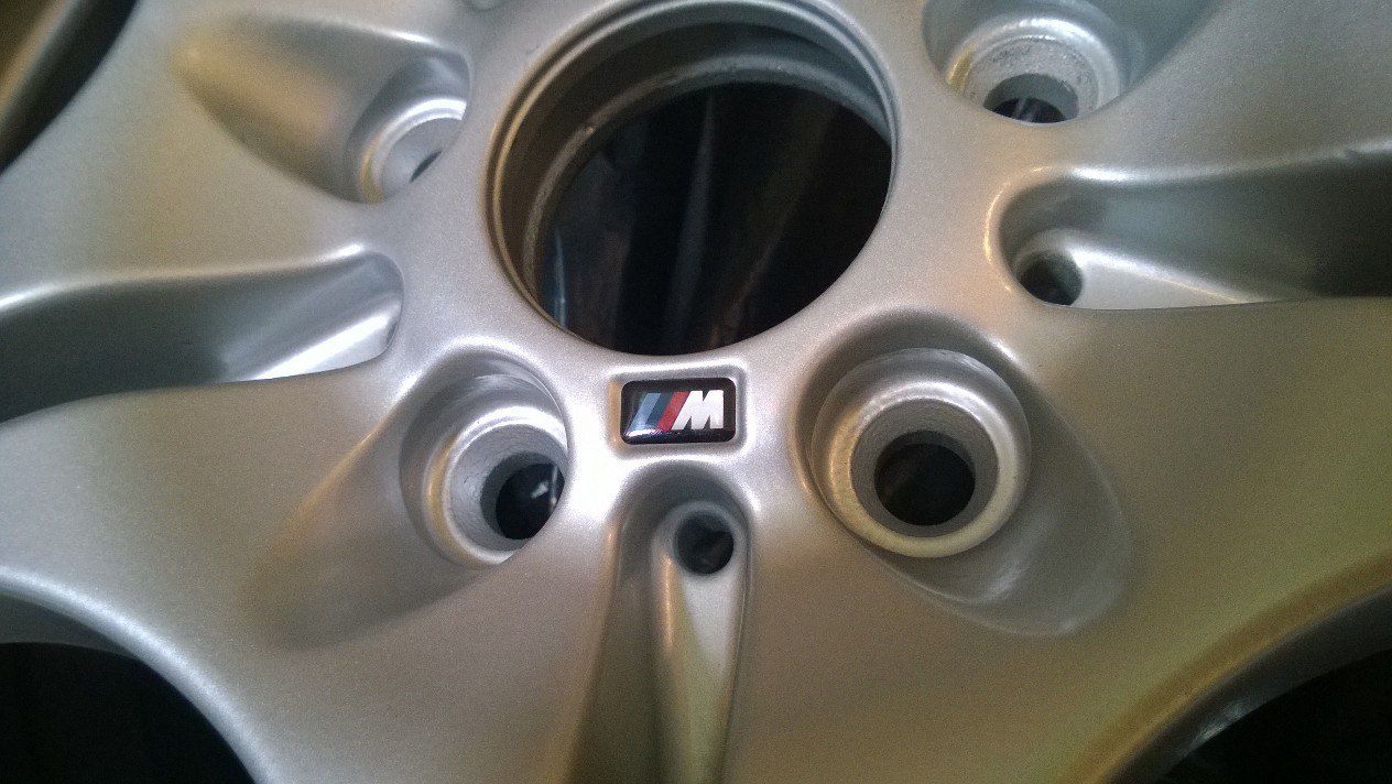

есть китайские аналоги наклеек.
Видимо Китай - Китаю рознь:) у меня осыпался триколор через пару т.км (только спереди где температура выше)

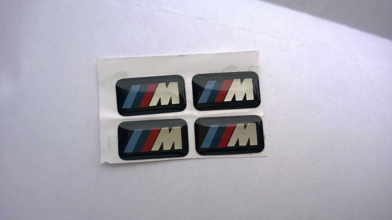

как он может осыпаться, он же под резиной
Sorry guys, не то сквотил. Имел в виду наклейки на ступичные колпачки.
  • Сообщений: 1611
  • Репутация +30/-207
« Ответ #229 : 28 Января 2015, 17:56:32 »
так они же без триколора) или ты шибко модные какие-то взял?)
  • Сообщений: 82
  • Репутация +6/-1
  • Локация: Saint-Tropez
« Ответ #230 : 28 Января 2015, 18:01:46 »
шибко модные взял?)
Ы! ;D

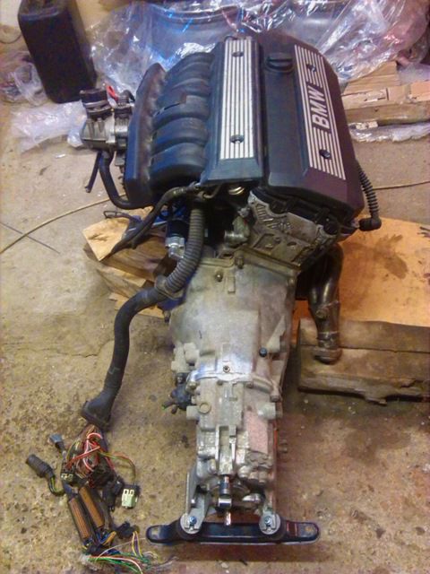

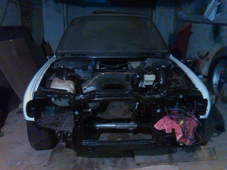

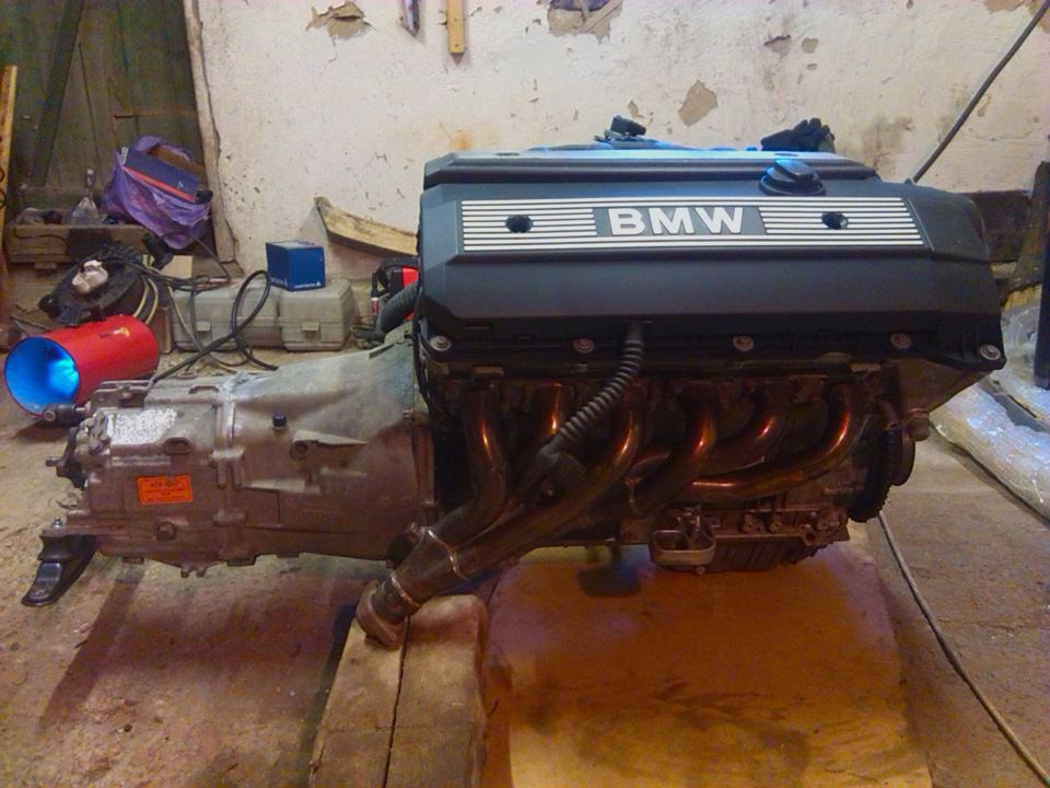

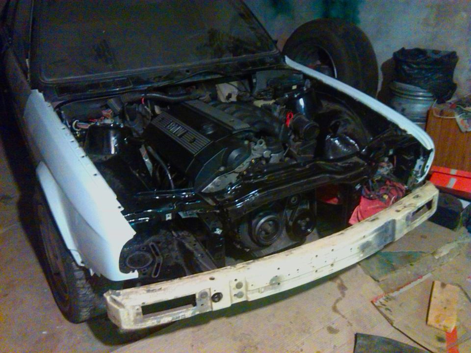

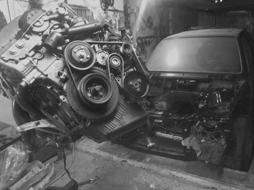

Всем привет!
Прошедшие выходные выдались бурными и утомительными... наконецто доделал все мелочи по мотору, и подготовил его к установке.
В гараже у меня достаточно тесно, но ставить на улице во дворе мотор не было ни какого желания))
Перед выходными сгоняли с братом до знакомого на сервис и взяли "гуся"… решено было корячиться в гараже, как говориться в тесноте да не в обиде :D Зарядили газовую пушку и вперед ^-^
Немного протопили)) и принялись с брателником мучить мотор, подвесили на "гуся", высоты потолка хватило с запасом в гараже. немного манипуляций и мотор сидит на подушках под капотом ^-^
Ну а далее дело осталось за малым, мотор выравняли, закрепили кпп и осталось подключить всякую мелочевку, топливные трубки, печные, прокинуть моторную косу ink

« Ответ #232 : 09 Февраля 2015, 09:03:12 »
Красиво сел, поздравляю!

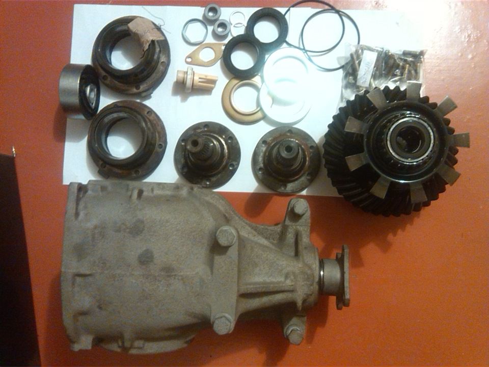

Привет коллеги!

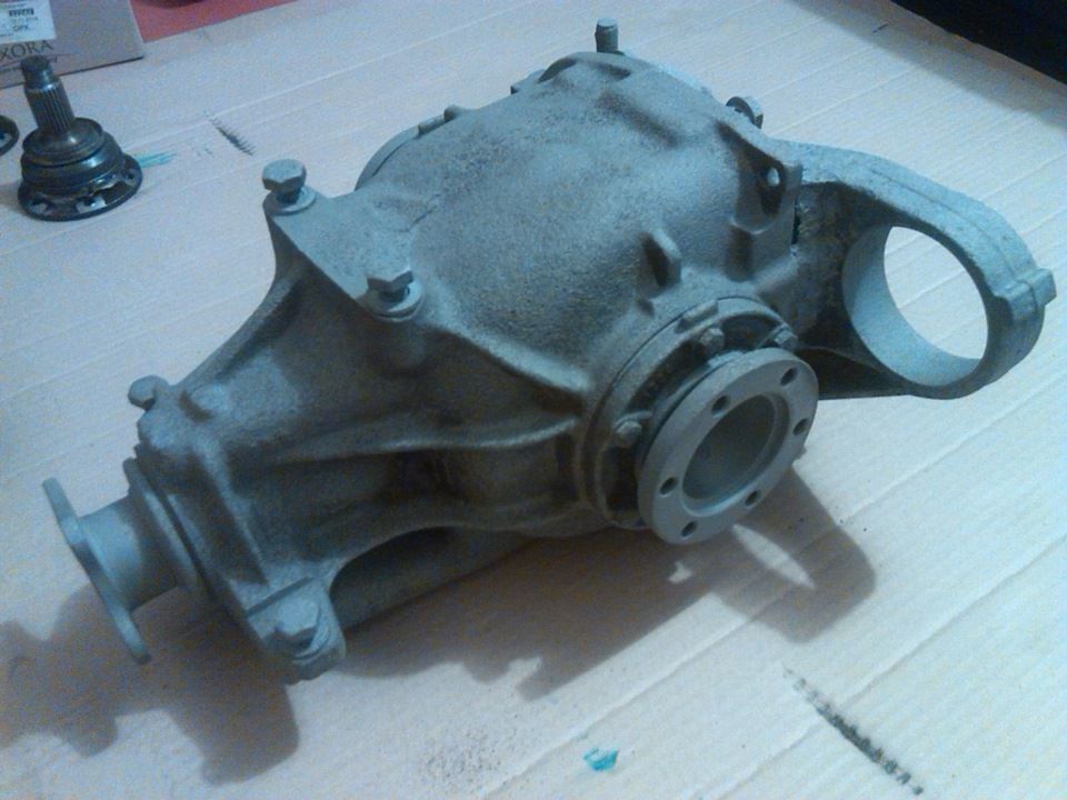

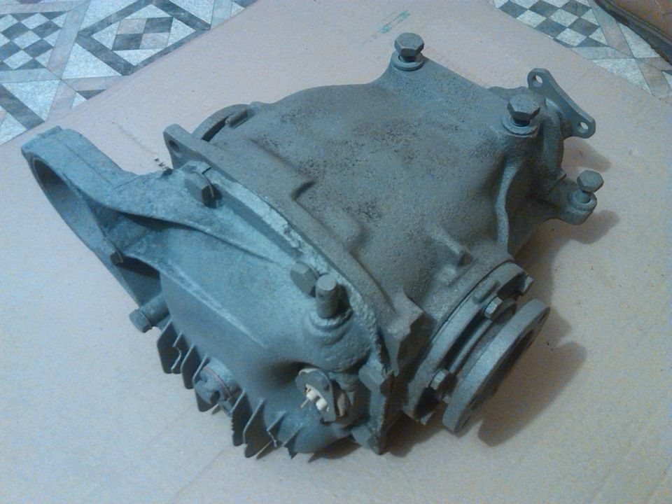

Прикупил я редуктор "широкий" с ГП 3,25 (188)... спасибо Gangsta

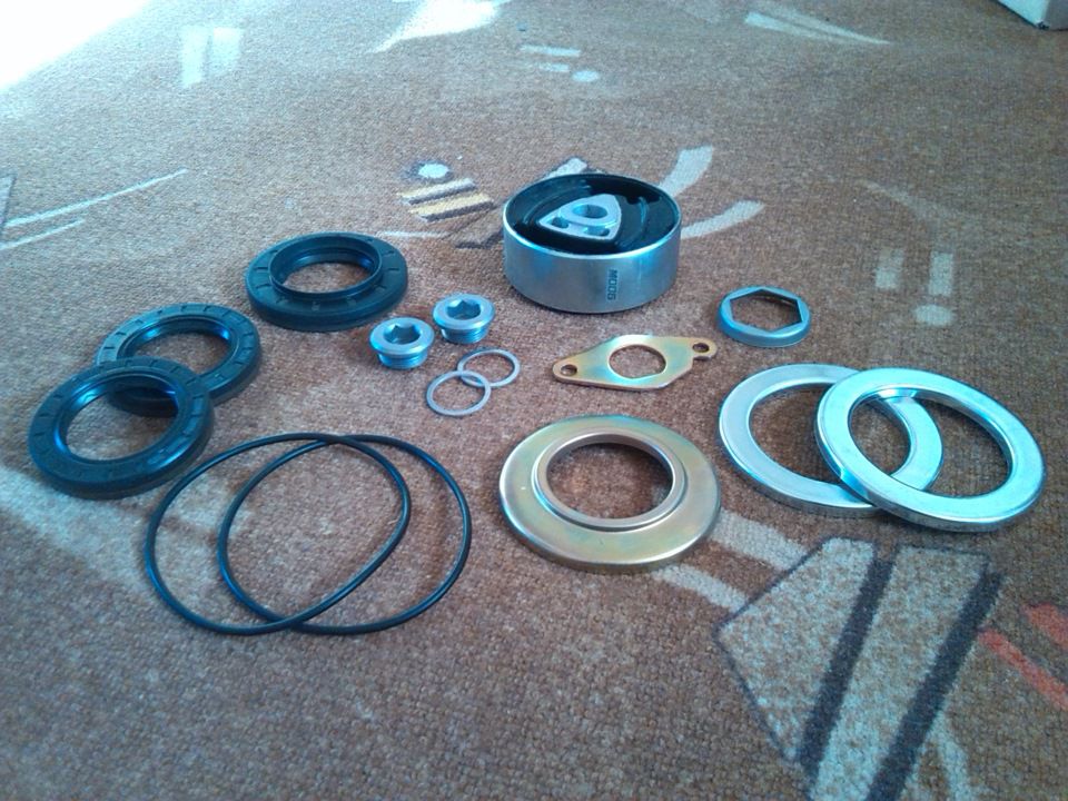

Ну а пока ждал прибытие редуктора, закупил все необходимое для его реставрации так сказать и планового ТО))
— сайлентблок редуктора (MOOG) BMSB4499
— сальник хвостовика (BMW) 31507609535
— сальник фланца (CORTECO) 01020317B 2шт.
— металл пыльник фланца (BMW) 33131208006 2шт.
— металл пыльник хвостовика (BMW) 33121200284
— стопорная шайба хвостовика (BMW) 23211490120
— пробка крышки редуктора (BMW) 33117525064 2шт.
— уплотнительное кольцо пробки (BMW) 07119963355 2шт.
— уплотнительное кольцо фланца редуктора (BMW) 33111214144 2шт.
— крепежная пластина датчика (BMW) 33111206076

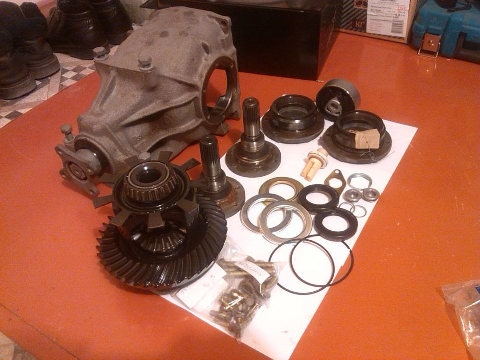

по приходу редуктора отвез его сразу на пескоструй, и там после отпесочивания выявилось что крышка требует замены, алюминий местами был на столько окислен что была одна дырка возле уха... ну т.к я перфекционист в делах с машиной я решил ее все же заменить, но крышка не текла и сидела хорошо, но тем не менее для она идет под замену..
Ну и на данный момент редуктор разобран и готовиться к замене расходников и замене задней крышки! ink

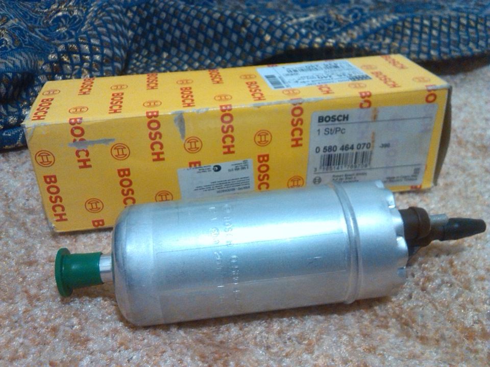

Долго думая о выборе подходящего топливного насоса и перебирая варианты всяческие, все таки остановился на насосе фирмы
Bosch 070 (0 580 464 070)…
у моего поставщика этот насос был на 10 складах… в экзисте посмотрев цену на этот насос я сразу закрыл его))) (6230руб.)… начал рыться у своего поставщика и обнаружил в остатках по старой и вполне приемлемой цене для меня этот насос за — 3000руб… оставался он один на складе и я его тут же пустил в заказ)) думал придет отказ, но к моему счастью он приехал))

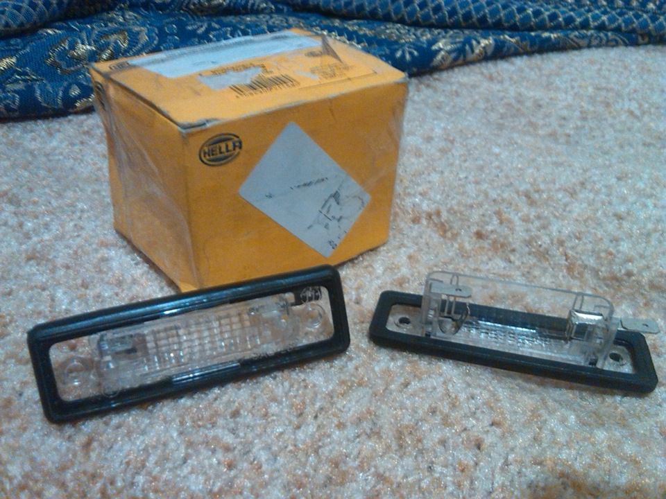

Давным давно еще заказывал себе фонари освещения номерного знака Hella, забыл про них совсем, сегодня достал из бардака, убрал что бы их никто не придавил))

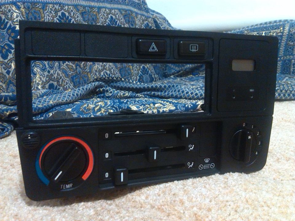

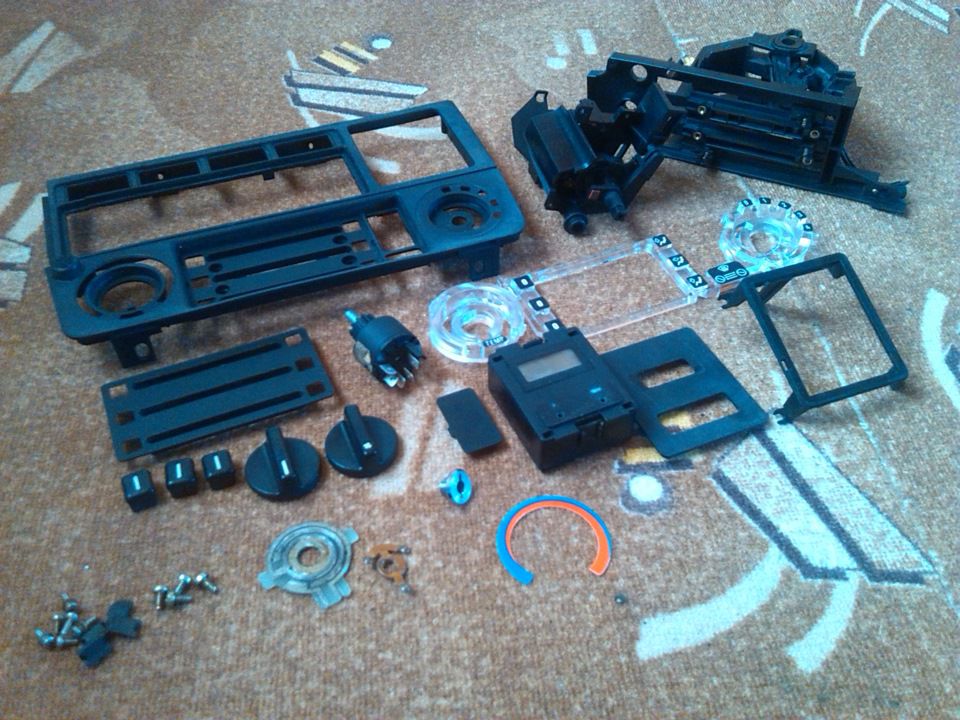

Ну и сегодня вечерком решил хоть чем нибудь заняться по машине, в гараже тусить не особо охота морозиться, решил перебрать консоль печки))
Разобрал всю рамку до гола, все отмыл подчистил, кое где устранил дефекты и поставил электронные часы, давненько тоже их прикупил))

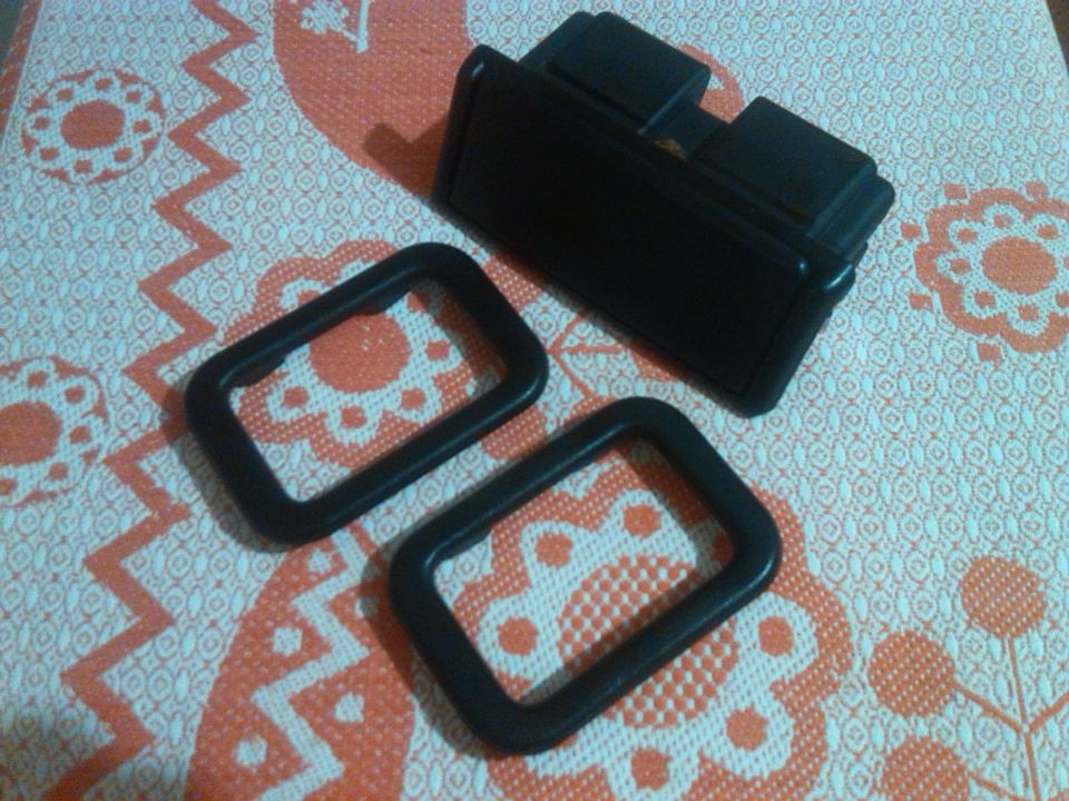

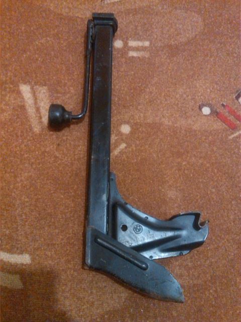

Также, пришли бонусные запчасти от Arteks, немножо пластика и домкрат в отличном состоянии))
Из пластика: рамки дверных ручек 2шт, задняя пепельница и планка замка багажника, все в целом состоянии без дефектов))
Досталось это все бонусом от хорошего человека, добро за добро так сказать))

крышку лучше эту зашаманить аргоном, ибо это самое дорогое в редукторе ))
да не, я стараюсь собирать машину деталями без таких ремонтом, хоть многие и говорят а что такого подвари и поставь... нет, я поставлю нормальную целую крышку, тем более уже купил такую, кто ищет тот всегда найдет ;)
