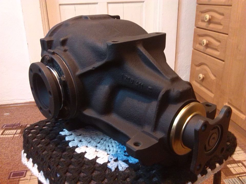

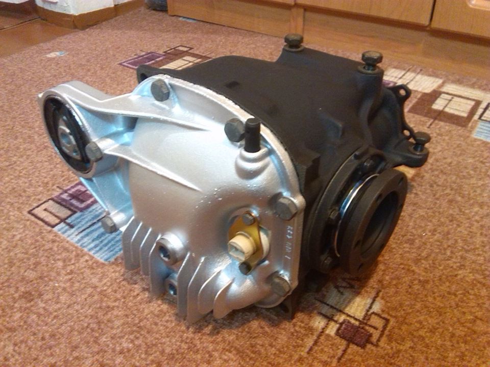

Вчерашняя ночь была бессонной, решил чем нить себя занять, потихоньку начал собирать редуктор, все перебрал и собрал не торопясь)) пока не вырубило меня, лег спать к 7 утра :o
Теперь жду прибытие задней крышки, так же последует ее перебор и сборка уже полностью ^-^

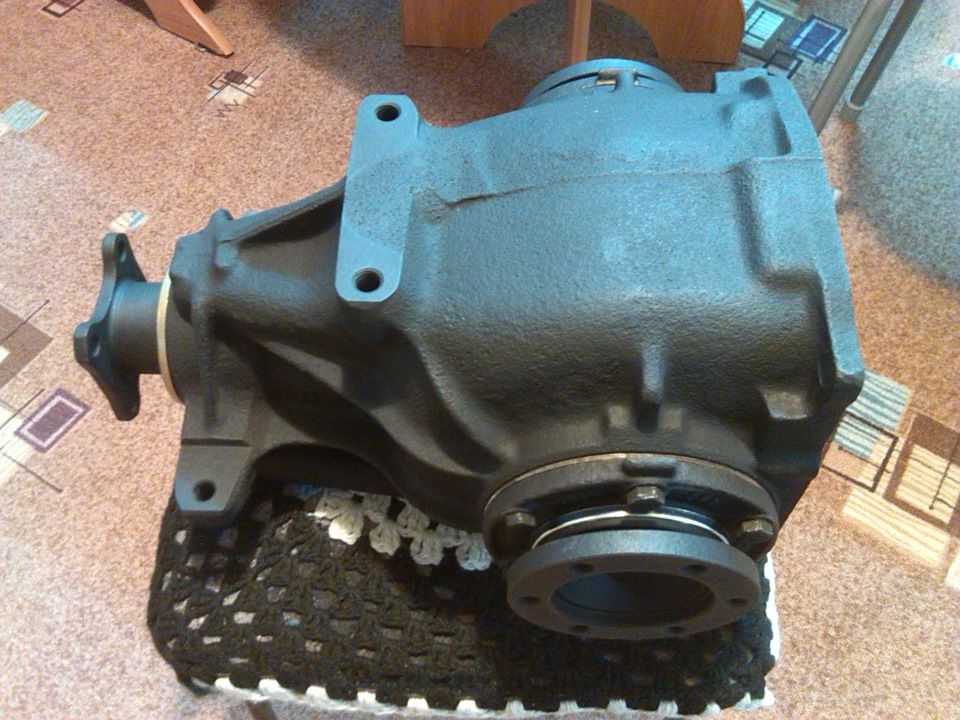

« Ответ #255 : 27 Февраля 2015, 00:46:17 »

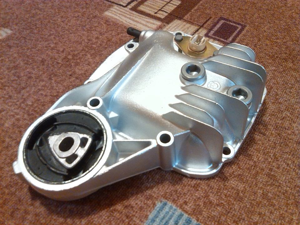

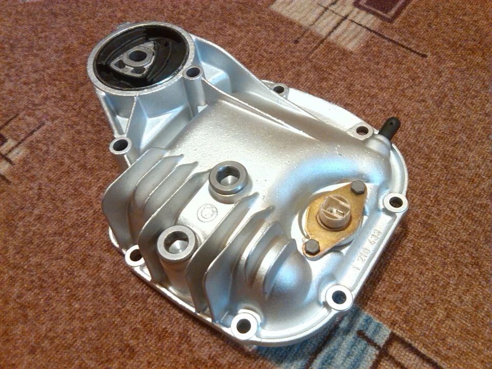

Привет, друзья, коллеги ^-^
И так работу над ТО редуктора завершил… на днях приехала крышка от 188 толстяка, можно сказать в отличном состоянии)) свозил ее на пескоструй и начал все собирать, тут само собой ни каких проблем, заменил сайлентблок, протер, освежил-покрасил, почистил сапун)) все элементы крышки также заранее были отчищены, пробки замены, крепежная пластина датчика и датчик заменены)) датчик был сломан и стоял от ВП, поставил свеженький от ПП)
Ну а далее прилагается фото собранного редуктора, собственно осталось залить масло и внедрять в машину ^-^ 8)
Погодка вроде не много налаживается, днем тепло, скоро начну заниматься подключением проводки ДВС ink

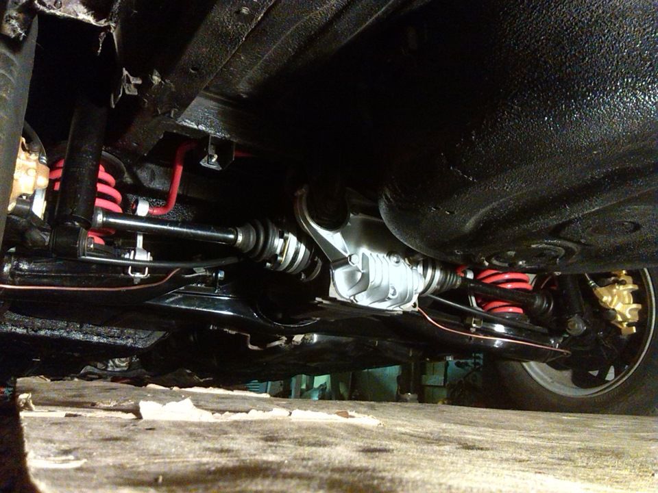

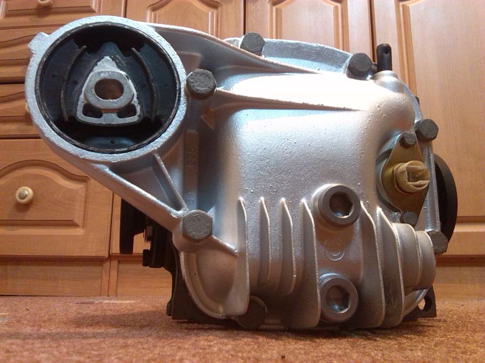

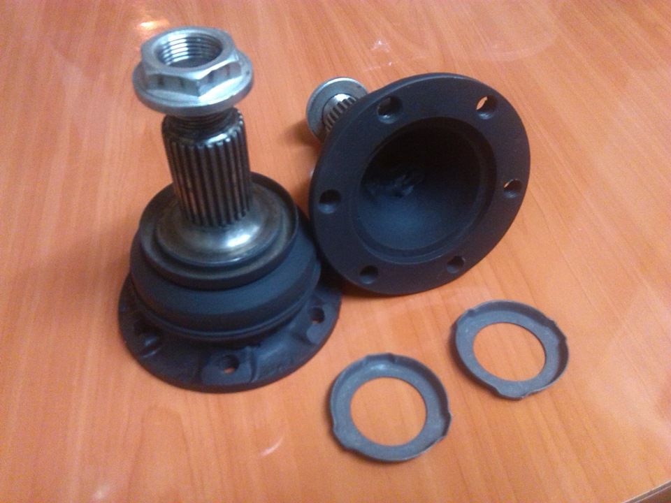

« Ответ #262 : 15 Марта 2015, 10:53:11 »

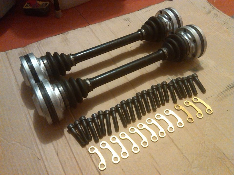

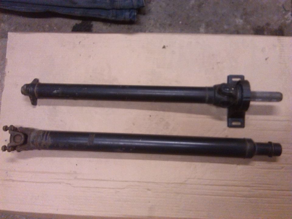

Привет всем! ink

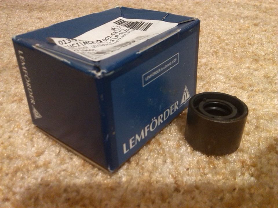

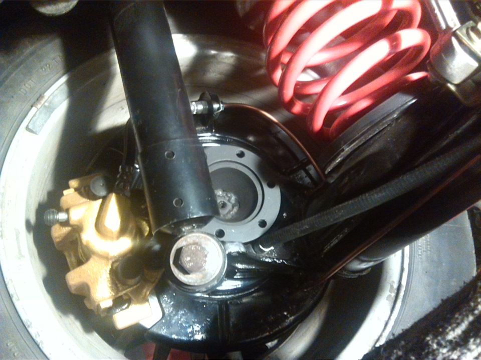

Давненько ничего не писал тут, дела с приходом постепенного тепла движутся немного быстрей, но не так все равно быстро как хотелось бы. Из проделанных работ за это время: редуктор был установлен на машину, куплены и установлены переходники под Е34 привода, куплены (перебраны) и установлены привода Е34, перебрал кардан (замена втулки, замена подвесного)
Докуплено из новых запчастей:
— центровочная втулка карданного вала (Lemforder) 2719601
— кронштейн бачка ГУР (BMW) 32411092940
— болты кронштейна (BMW) 07119905529 2шт.
— бачок ГУР (Lemforder) 1063102
— клипса (BMW) 51471945266 3шт.
— втулка клипсы (BMW) 51711916199 3шт.
— кронштейны спойлера МТ2 (BMW) 51712239718 2шт.
Так же проделал немного работы по мелочи, установил трапецию дворников на место, купил фартук ВП, заказал фильтра (топливный, масленый), заказал основной радиатор ОЖ (Е36 тропик), заказал масленый радиатор на ГУР, доделал трубки на печку... сейчас собираю топливные магистрали (насос, абсорбер) подключение, также по приходу радиатора масленого поеду изготавливать трубки для ГУРа.
Теперь хотелось бы поблагодарить за предоставление запчастей следующих людей:
- MrLevR (за переходники)
- mastergate (за привода Е34)
- Дима (за крышку АКБ)
Всем спасибо! ^-^ ink

« Ответ #263 : 16 Марта 2015, 17:47:07 »
Последнее фото- классное!) скоро поедешь)))))

« Ответ #264 : 16 Марта 2015, 17:52:40 »
Спасибо)) мне тож нравиться ^-^ да, скоро скоро будем заводиться))
