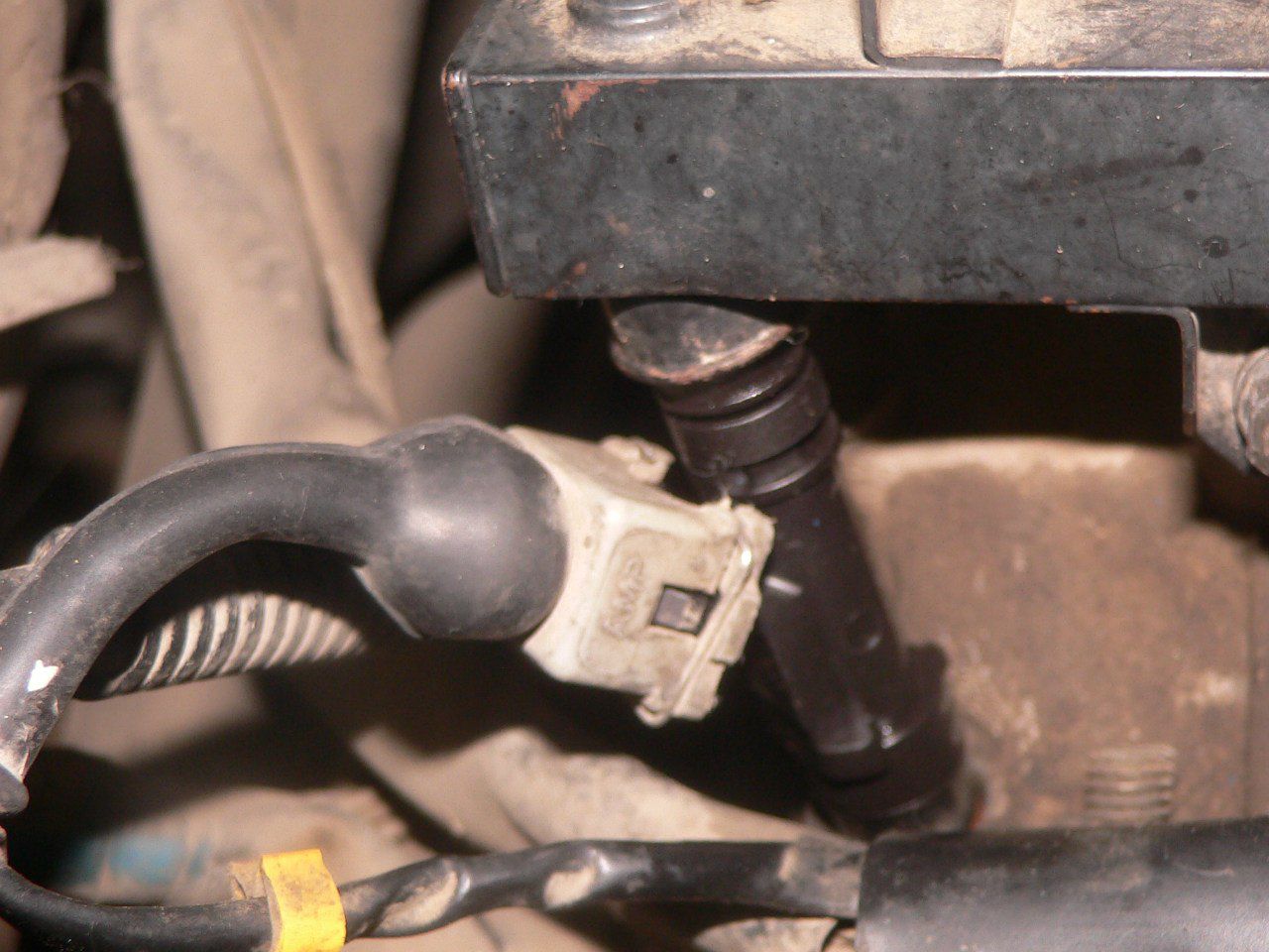

Себе поставил вот эти 0280158107. Пока с РДТ на 3бара. Но думаю что на 2,5 будет правильней.
На широкую дорогу еще не выезжал, но двиган работает четко!
Встают без переделок.

у них же производительность 192, а при 2,5 ,если не ошибаюсь 170. Кто ставил, говорили, что расход на них 13-15 литров.

Поездим, посмотрим. Если что смесь всегда можно скорректировать расходомером.
Факт в том, что двигатель завелся с этими форсами и РДТ на 3 бара без всяких перенастроек. Значит они близки по параметрам к стоковым.

« Ответ #587 : 31 Мая 2013, 11:20:10 »
Китайский мультиметр показал 12,7 Ом

« Ответ #588 : 31 Мая 2013, 11:45:33 »
Ну, значит 12 Ом, :) Насколько помню у китайских мультиметров погрешность, как раз в пределах 0,2-0,8 Ом
Вывод: 12 Ом на форсунках это не страшно, можно втыкать :)

« Ответ #589 : 31 Мая 2013, 11:48:18 »
maestro34 - огромное спасибо!
форсы "Сделаны в Германии" ))

Вообще пишут, что это как бы новая, современная форса. Заказал одну для пробы.
Надо было уже давно этот вопрос решать, а то езжу больше года с перерасходом в 3-4 литра - на эти деньги уже можно было не только новые 715е, но и новый расходомер купить))
