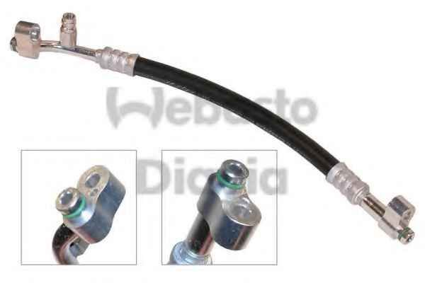

« Ответ #126 : 28 Июня 2017, 20:31:59 »
дело в том что на езо все соединения на гайках, а компрессор у нас более современный, рассчитанный на евроразьем ниже на фото, соот-но берем шланг (или е46 или е30, какой нам больше нравится или лучше состоянием) и делаем кастомный с одной стороны под гайку, с другой под быстросьем для компрессора. на езо трубки стальные, можно варить полуавтоматом или горелкой паять латунью. на е46 - один стальной, другой с одной стороны стальной, с другой - алюминиевый. видно ниже на фото, нижний штуцер. стальной конец оставил для компрессора, алюминиевый сделал кастомным - купил кусочек трубки в холодильном магазине, и штуцер в тазомаге, все это сварил аргоном (ну это примерно как из пушки по комарам стрелять) надо было спаять - в том же холодильном магазе продается припой с флюсом, ну ладно, первый блин как никак.. тем не менее то что варилось аргоном получилось надежно, а вот то что варилось полуавтоматом - стальная - чуть прохудилась. в одном месте шов получился тоньше и после поездки на оборотах заметил там пузырек и немного масла. пока наложил шину, потом откачаю фреон и сделаю по уму латунью.

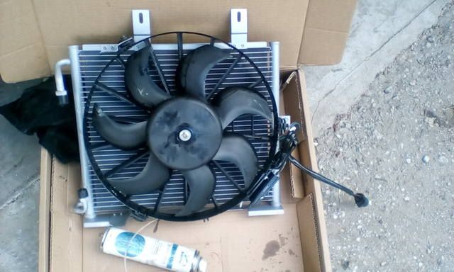

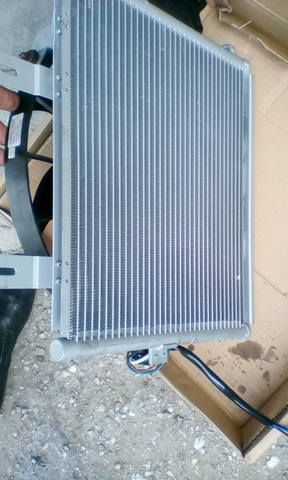

« Ответ #127 : 15 Июля 2017, 18:09:01 »
ниже фото радика кондея нового образца, вентилятора. система работает отлично, как раз самая жара сейчас.
поменял муфту кардана, она у меня малая (кпп гетраг 250) да и брал недорогой китай, в общем пробег 11 тыс, вся стала драная и лохматая.
потавил какую-то 4u, типобеларусский пр-ль но сделана в турции)))) но на вид надо сказать она получше прежней - массивней что-ли)
привода кстати до сих пор не люфтят хотя тонкие (за исключением одной гранаты которая уже была уставшей до замены двига, выше писал)
