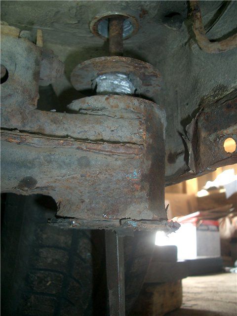

3й день прошел продуктивно) выбил втулку салента, в заклин пустил палку от воротка и треугольный напильник!! о чудо! вышло!  и то и то сломалось в итоге...
кароче потом все пошло,сьемник работает на ура,только дико тяжело крутить хоть и феном нагреваю,
перед этим спиливал кромки салента , закрывая паронитом насос и трубки )
вот фотки..
e30,85, m20b23

« Ответ #228 : 25 Мая 2011, 21:52:51 »
4й день, сорвало 2 раза резьбу на шпильке М14 .... закончились шпильки, ушел домой , завтра еду в метизы и покупаю опять "гавно прут" для сьемника...
e30,85, m20b23

у тебя шайба которая давит на обойму сайлента, овальная?
уголки  за резину задевают?
  • Сообщений: 644
  • Репутация +24/-27
  • Локация: ПИТЕР
« Ответ #230 : 25 Мая 2011, 22:20:15 »
шайбу идеально круглую выточил  + сверху нее еще 2 шайбы,тока они не такие круглые )
уголки да,задевают за резину
и феном грею
просто шпилька с метизов, нету возможности нигде другую взять(
e30,85, m20b23
« Ответ #231 : 25 Мая 2011, 22:23:44 »
вот в етом и косяк. она у тебя упирается в направляющие сайлента.

« Ответ #232 : 25 Мая 2011, 22:27:40 »
аа все, понял  , блин, вот ппц а если я направляющие разогнул , то как впресовать новый салент...
e30,85, m20b23
« Ответ #233 : 25 Мая 2011, 22:34:26 »
да почикай ее болгаркой както так (или по красному или по зеленому)
на обойме балки там типо желобки есть (направляющие для сайлента), вот шайбу ложи чтоб узким на желобки эти смотрела

« Ответ #235 : 25 Мая 2011, 22:49:52 »
и гайку двойную сделай, и шайб под нее несколько накидай, и резьбу смаж , у меня шпилька м12 и не пострадала ))

« Ответ #239 : 27 Мая 2011, 00:23:55 »
пасаны ,урааа!!! тока с гаража, закончил) теперь я один из вас!!!!!)))
спасибо всем ,за супер тему ,питерским парням спасибо за советы по телефону )) и холонду за последний пост) я действительно достал шайбу и в ней вмятины из под кромки , спилил и все пошло как по маслу)
только во время спиливания диск разломался и ударил мне в грудину,хорошо что на улице было холодно и я одел свитер , в итоге огромный синяк завтра будет ... больно кароче (
