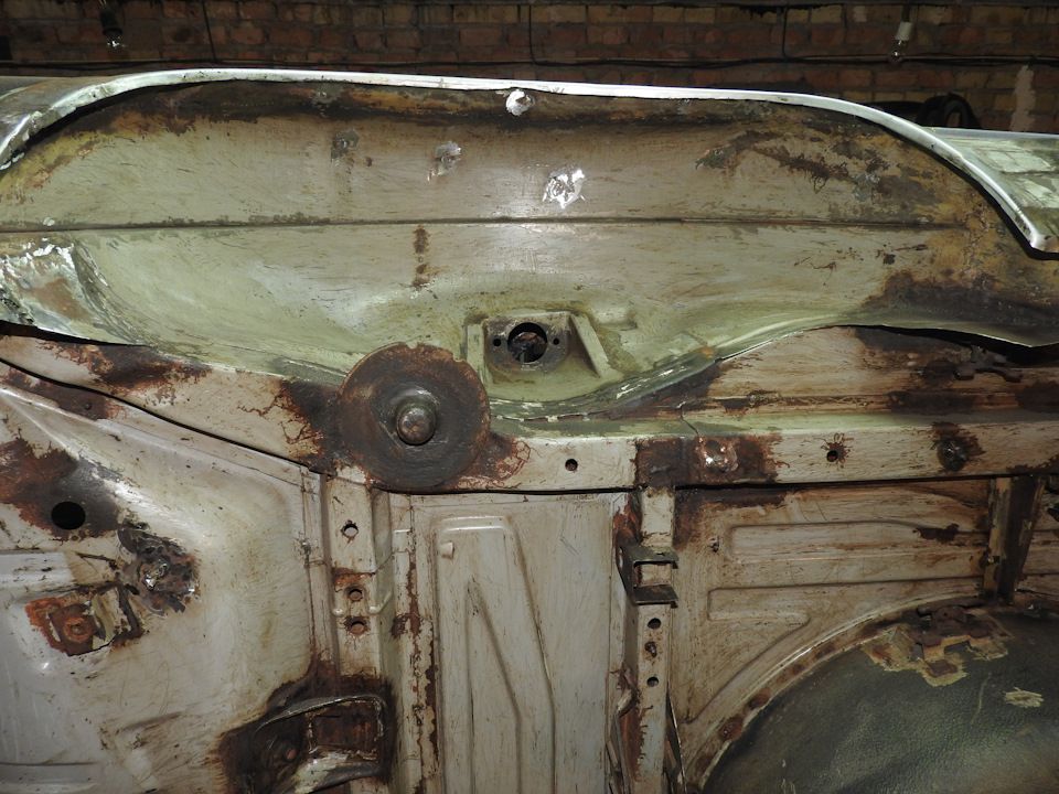

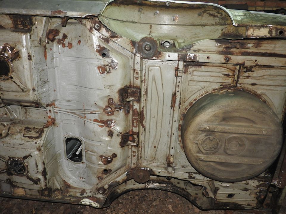

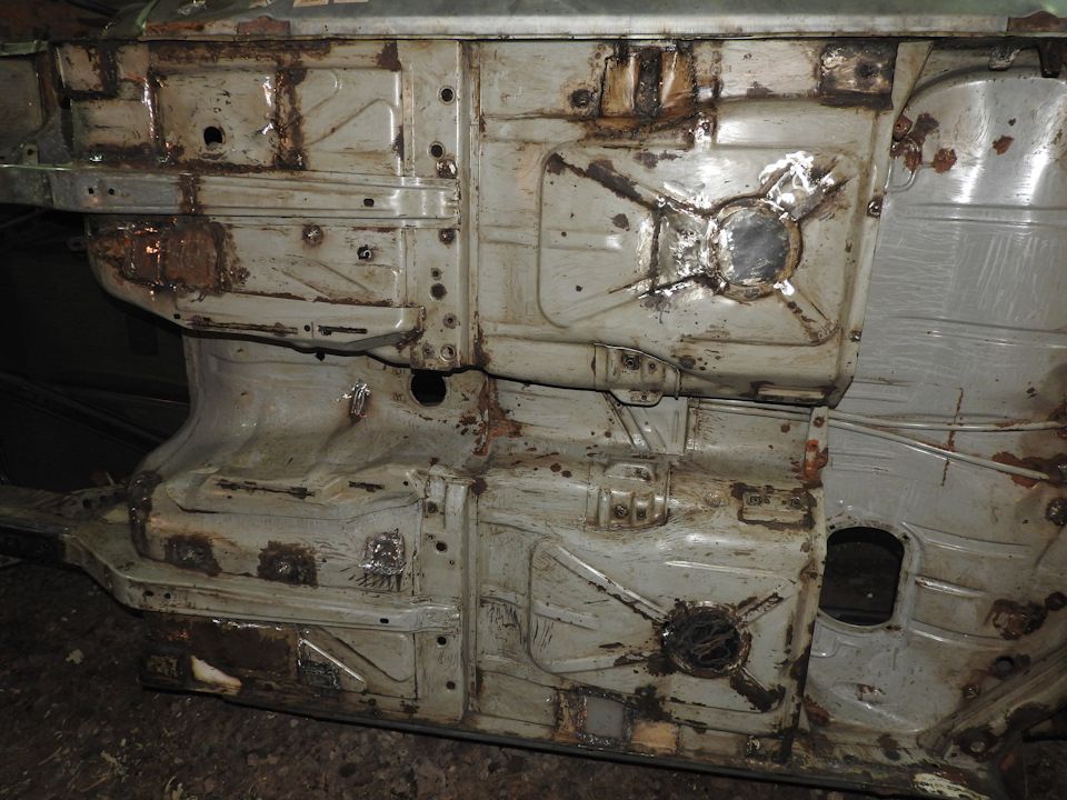

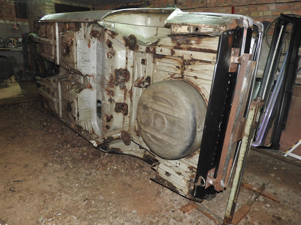

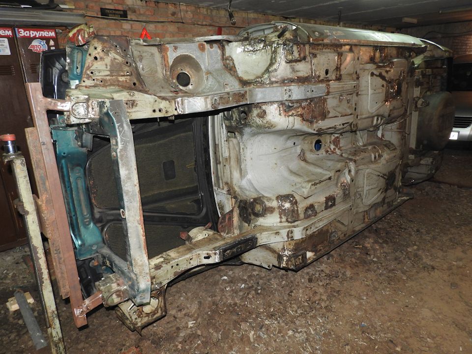

Кузовной ремонт_19. Очистка днища. (ч.3)
Вчера снова была сварка.... )

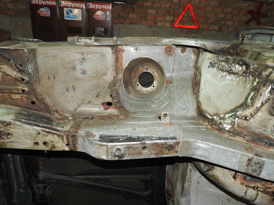

Как я писал в предыдущих записях, после полной очистки днища от битума и заводского герметика, обнаружились "косяки" и недоделки, которых раньше не было видно. Договорился со знакомым сварщиком, привез сварку к себе в гараж и начали устранять все это. Вроде все по мелочи, но таких мелочей получилось не мало - убили на это весь день.
Итак, что было сделано:
1) Заварили дырки в кронштейне правого переднего сидения и закрыли его вообще наглухо. (колхоз, но меньше грязи будет там собираться)
2) Заварили дырку в полу справа
3) Заварили дырки в задней арке возле кронштейна заливной горловины
4) Перенесли нижнее ухо для крепления щитка задней правой арки, так его приварили не там, где надо.
5) Вместо самодельного верхнего уха для бачка, приварили заводской верхний кронштейн в задней правой арке
6) Перевернули и приварили правильно кронштейн глушителя
7) Приварили в нужном месте передние шпильки тормозных трубок, так как они были не с той стороны лонжерона
8) Приварили задние шпильки тормозных трубок, которых не было
9) Приварили самодельный кронштейн для тройника задних тормозных трубок, которого не было
10) Приварили шпильки термозащиты лонжерона и моторного щита, которых не было
11) Заварили трещину на туннеле КПП
12) Приварили к днищу пластинами трубки тросов ручника
13) Приварили нижние шпильки передних подкрылков, которых не было и просверлили отверстия для переднего их крепления
14) Приварили шпильку для крепления поддона аккумулятора в задней правой нише
15) Заварили все отверстия от саморезов во всех арках
16) Прошлись по всем "подозрительным" швам и зачистили их
17) Выбили заводские заглушки для слива конденсата из кондиционера ( одну, а две других нужно будет сверлить по факту, так как заглушек в кузове там нет, хотя в термозащите есть) , для повторителей поворотов в крыльях, для проводки передних датчиков АБС (а для задних, походу , надо сверлить - заглушек тоже чет нет)
Вроде все.... оч не хочется что-то забыть... и потом сверлить/варить после покраски...

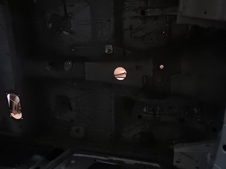

Кстати, еще отдал сварщику свои два ржавых в разных местах люка - он обещал, что постарается сделать из них один нормальный )
Днище проверяли и искали дырки на просвет в полумраке )) - вот так
Местами швы были, как созвездия на звездном небе ))) Но теперь просвечиваются только заводские отверстия - никаких не санкционированных дырок в днище больше нет! )
Хотя... после пескоструя могут снова появиться... будем посмотреть...
А пока, полторы недели тайм-аут - устал я чет...поеду на моря )
Далі буде.

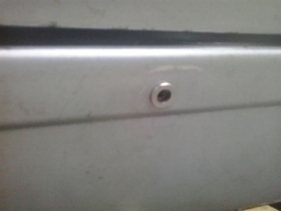

Для задних датчиков АБС ничего сверлить не надо. Правый идёт через отверстие для проводки на редуктор, а левый через отверстие для питания подвесного бензонасоса. Они у тебя есть на фото.
  • Мою машину зовут Франкенштейн
« Ответ #1310 : 07 Августа 2019, 09:20:11 »
да, у меня так и было, но как-то оно колхозно выглядело и явно было так не с завода - на проводке АБС были свои резинки, поэтому одна уплотнительная резинка висела под днищем, а вторая была на своем месте, и через нее проходили обе проводки. Хотя мож это просто когда ставили проводку, то датчики АБС взяли с другой машины вместе с резинками, или хез. А вот в куске кузова с туринга, который я купил - там два отверстия, и второе (которого у меня нет) чуть меньше - такое же, как и спереди для датчиков АБС. Поэтому и возникла мысль просверлить... надо будет глянуть свою проводку ир  резинки - мож внатуре оно должно проходить через одно отверстие...
посмотрел - на проводке датчиков АБС есть своя отдельная резинка, а отдельных отверстий под нее у меня нет. На куске от туринга второе отверстие именно по размеру этой резинки, т. е. там АБС провода проходят не в общей резинке с другой проводкой. Решил и не делать - протяну этот провод через общую резинку, а вторую уберу.

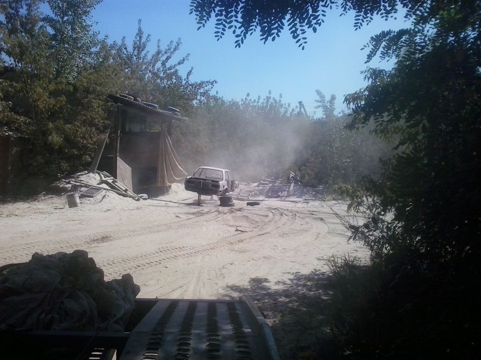

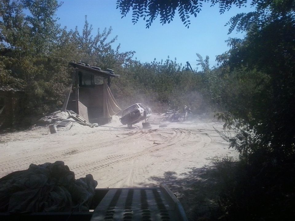

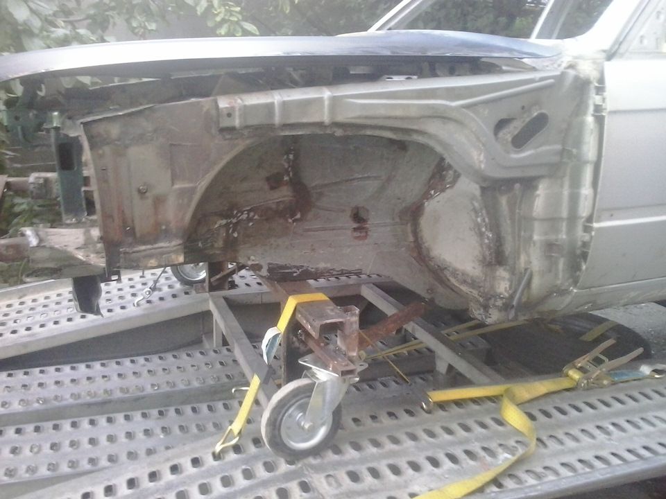

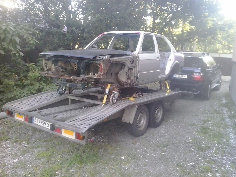

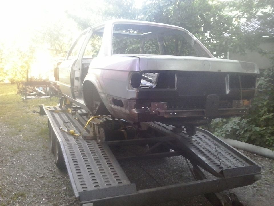

Кузовной ремонт_20. Очистка днища. (ч.4)
Итак, после небольшого отдыха, продолжим сначала! ))

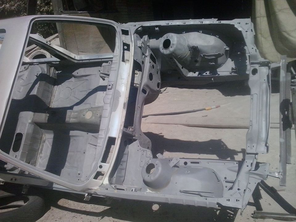

Решил все-таки избавиться от саморезов для крепления обвеса, хотя в оригинале BBS именно так и крепится. Поставил по кругу клепальные гайки, они же, резьбовые заклепки - М4 нержавейка. Теперь обвес будет прикручиваться винтиками М4 тоже из нержавейки - надеюсь "жуков" вокруг такого крепежа не будет, как вокруг саморезов.
Потом решил поменять концепцию - и поставил оч злую корчевую дрифт-подвеску! Супер жесткая, без пружин и амортов, выворот 360 градусов спереди и сзади, оч жесткая резина с минимальным профилем. Потом оказалось, что с клиренсом перебор и машина не проходит по высоте гаражных ворот! )) Пришлось занижать, по классике ) Переднюю колею еще расширили, заднюю сместили назад для лучшей рележки. Вот что получилось:

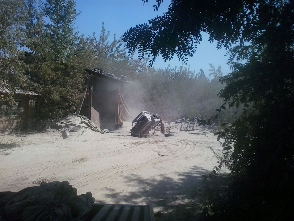

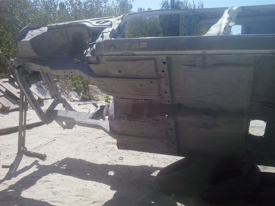

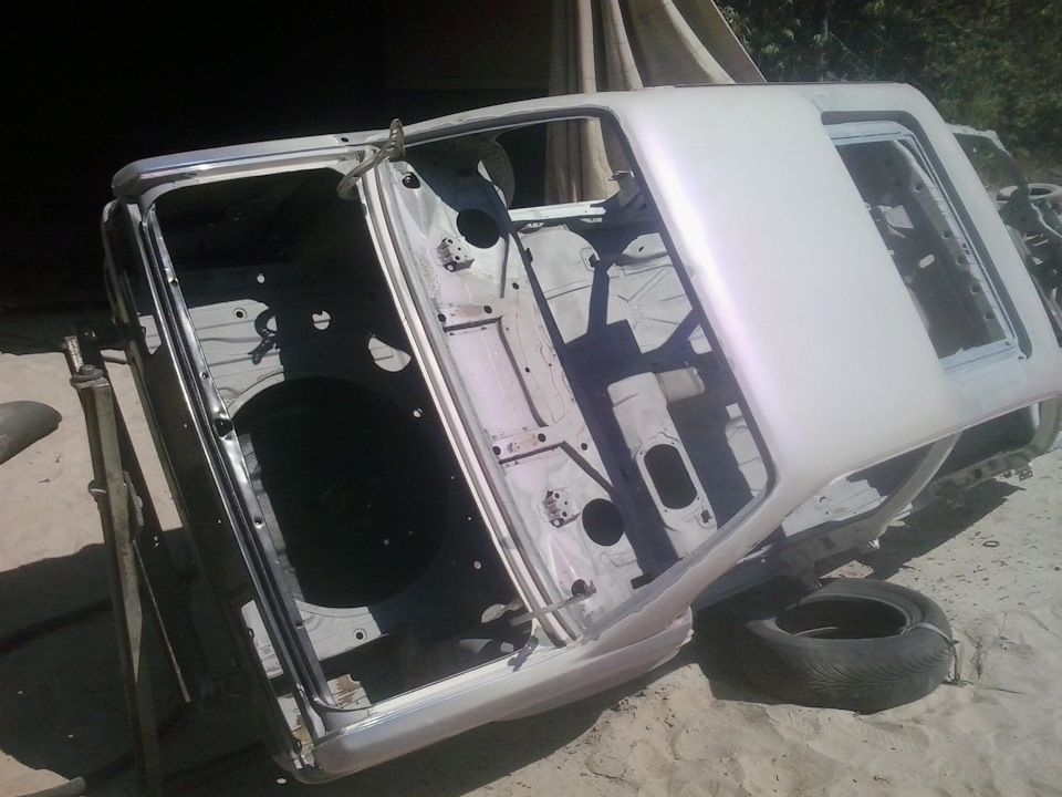

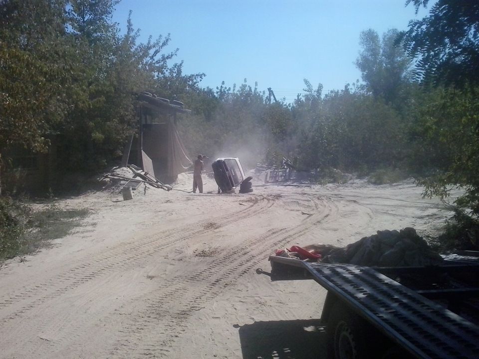

А если серьезно, то сегодня была, надеюсь, финальная часть по очистке днища - пескоструй. Но туда надо было как то доехать, а ходовой на машине больше нет. К счастью, у коллеги и соратника по кузовному ремонту Е30, как раз освободились эти тележки, которые он любезно мне предоставил. Игорь - спасибо!

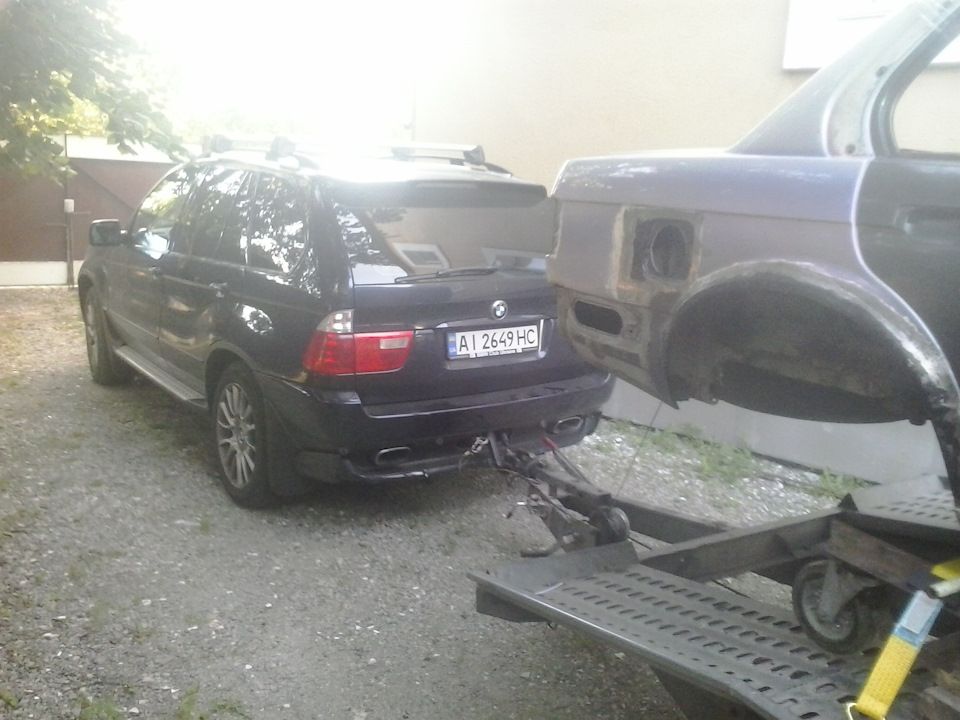

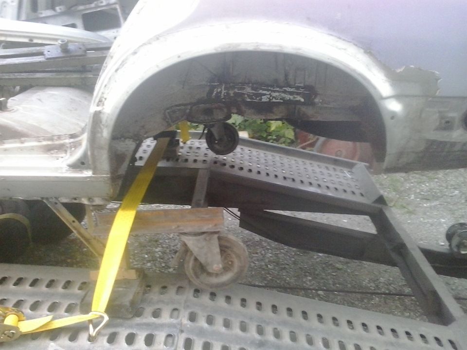

На лафет тащить и снимать не оч удобно, но лучше, чем кузов на руках носить! ) С вечера погрузились и утром по-раньше выехал.
Сначала к маляру - там сняли все внешние навесные детали, они будут выготавливаться вручную, что-бы пескоструем не испортить лицевые плоскости. Потом на пескоструй. Там поставили на опрокидыватели. Кстати, Женя спасибо тебе снова за них, подожди пжлст еще немножко - буду должен )) Сняли "дрифтовую" ходовку, и процесс пошел!
Результат процесса меня оч впечатлил!
...а местами и расстроил... (
Поставили "ходовку" на место, затащили на лафет, и обратно к маляру. Сегодня он все закроет кислотным грунтом, потом еще каким-то грунтом. А потом, думаете, будет покраска?... не угадали!! )) Потом снова будет СВАААААААААРКАА!!!!   )))  Эт ппц... ее нельзя вот просто так взять, и закончить! )) Кроме тех дырок, которые я нашел сам, после песочки нашлось их еще!... Рука не поднимается их оставлять...
Далі буде.

Да уж.... я тоже свою вначале заварил, потом отпесочил, и ещё немножко заварил. Возил на удлиненной газели, взяли на ручки и загрузили в кузов. Вот все никак не соберу. Уже 10 лет собираю, а ремонтирую 13.😂
« Ответ #1314 : 22 Августа 2019, 08:29:23 »
ну у меня нет газели, за то есть фаркоп )
дааа..... серьезный срок! ) надеюсь, я соберу быстрее....хотя, спешить некуда )

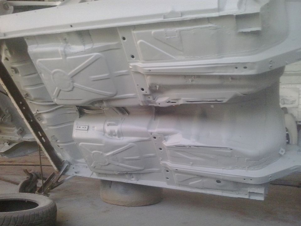

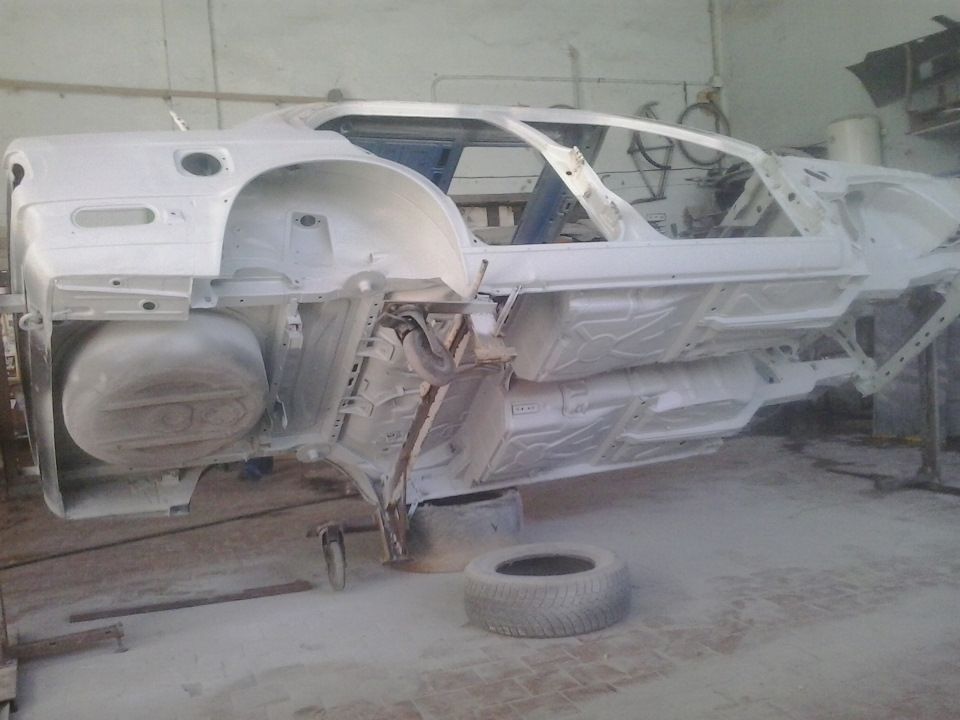

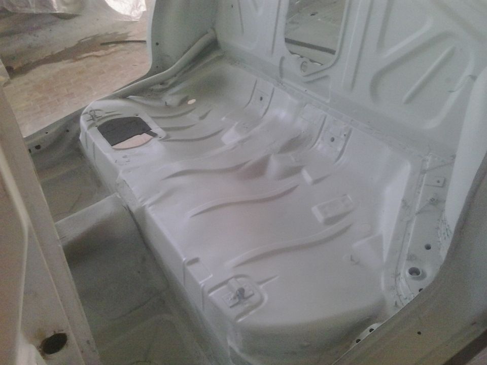

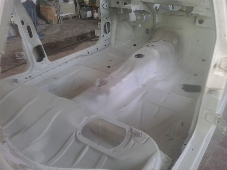

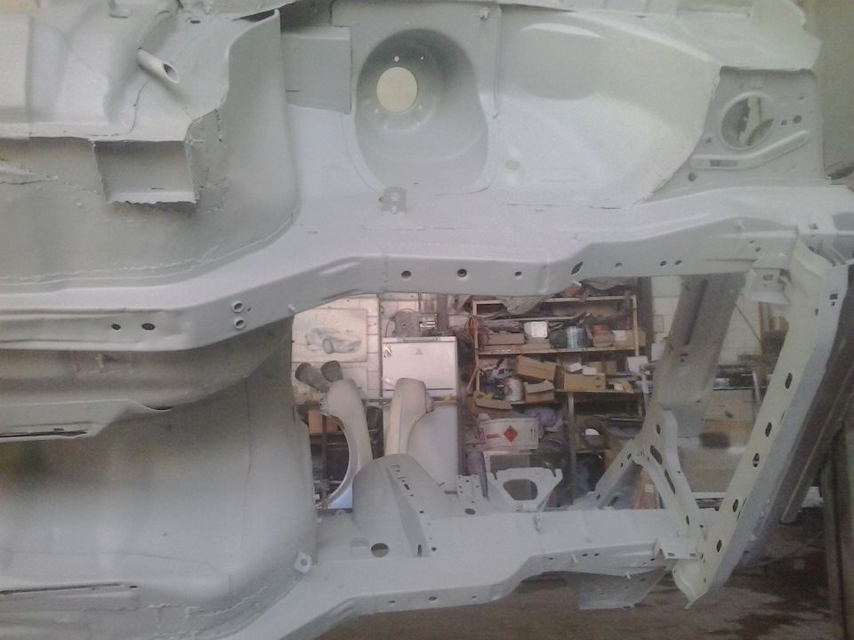

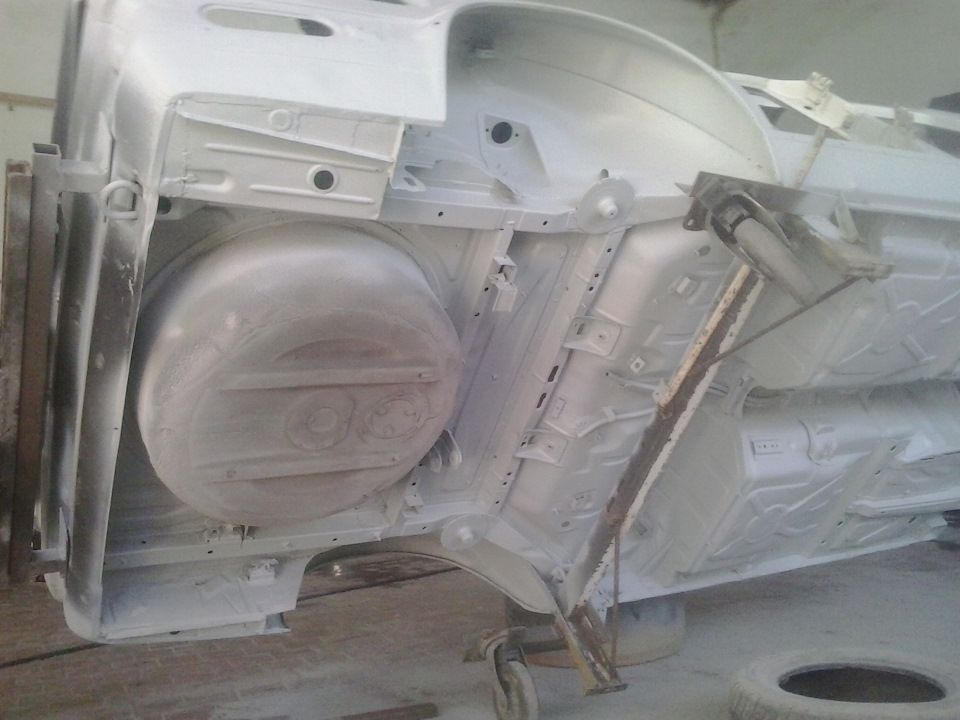

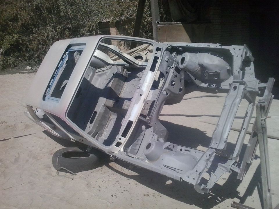

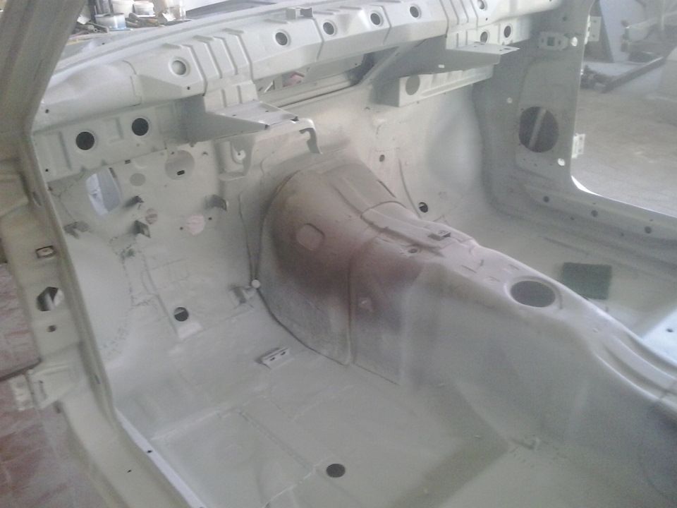

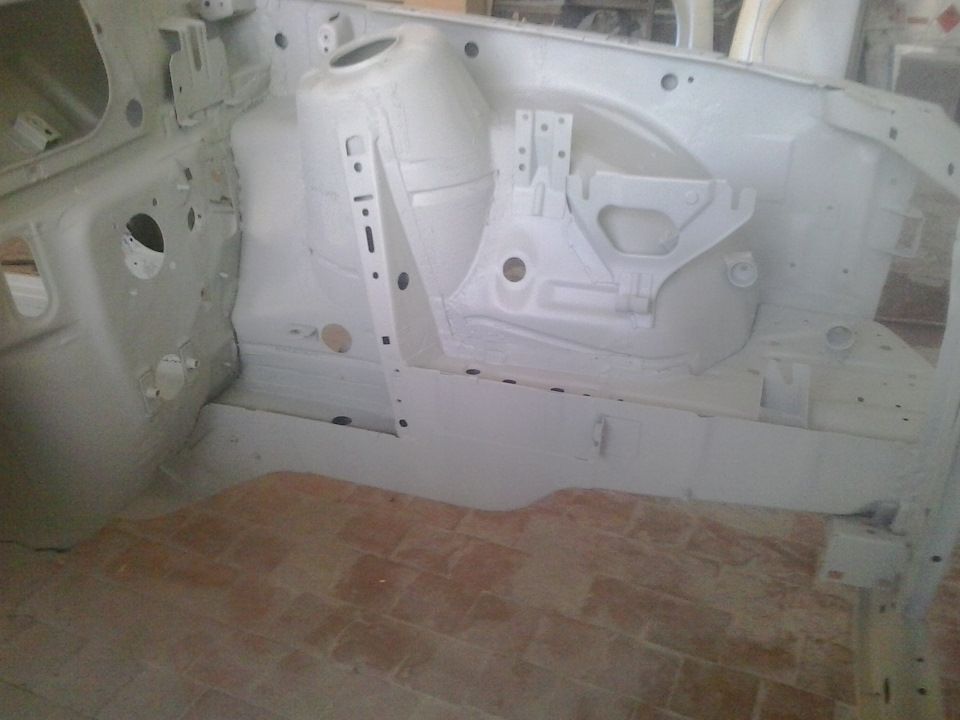

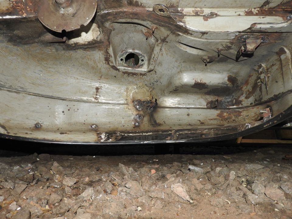

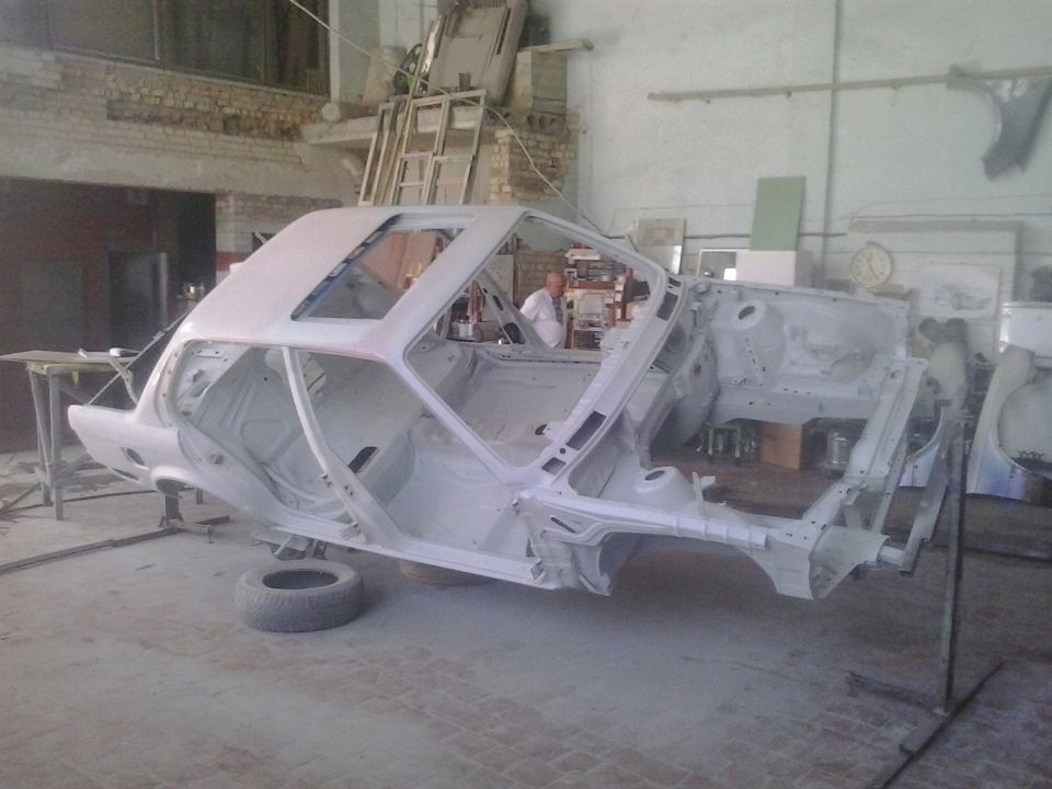

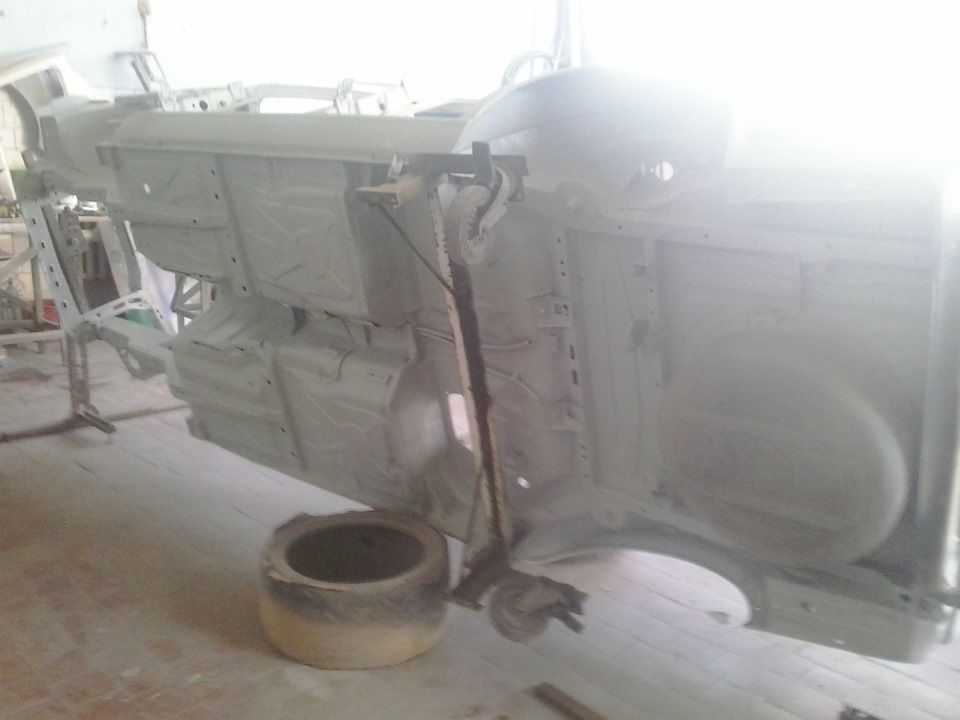

Кузовной ремонт_21. Грунтовка кузова.
Сразу после пескоструя, в тот же вечер, или уже почти ночь, кузов был загрунтован кислотным грунтом, а потом еще акриловым, или полимерным или полиуретановым, точно не помню. Кстати, в выборе материалов целиком доверяю маляру. Он красил эту машину в 99 или в 2000 году в этот "интересный" цвет, и до 2012 года на ЛКП не было ржавчины - думаю, это весьма достойная гарантия на покраску.
Ну и собственно, как это выглядит - уже похоже на целый и красивый кузов! ;)

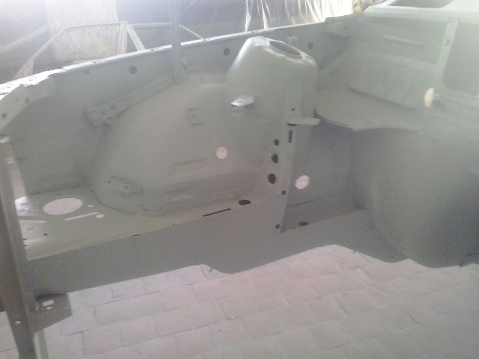

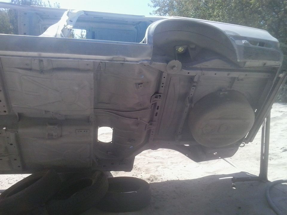

Но еще все-таки не совсем целый - я писал в предыдущей записи про дырки, которые вскрыл пескоструй.
Возле правого стакана на ребре площадки акума маленькая дырка.
По полу все норм.
А вот следующее проблемное место - дырки в кронштейнах задних ремней безопасности и в поперечной балке, на которой они приварены, и подозрительное место возле левой тарелки пружины. А также мелкие дырочки вверху правой задней арки:
Сзади в салоне все норм.
А вот слева на моторном щите есть дырки по сварочным швам, хотя их и не особо видно:
Под капотом вокруг стаканов все хорошо.
Со сроками по сварке у меня как то не заладилось изначально )... поэтому, все это пока еще не доделано... И одна дверь и крышка люка еще у сварщика... Эта сварка меня добивает уже....

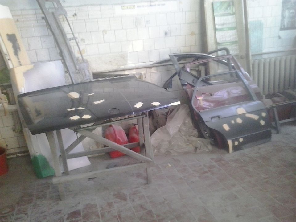

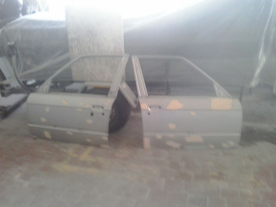

За то, с остальными навесными кузовными деталями есть прогресс - зашпаклеваны мелкие коцки, и все это выготавливается.
Крыша и частично жопа, уже выготовлены в первом приближении.
На этом, пока пауза - маляр на две недели уезжает в отпуск.
За это время надо подготовиться к обработке днища герметиком , а так же купить недостающий и подготовить тот, что есть, крепеж для навесных деталей кузова.
Далі буде.

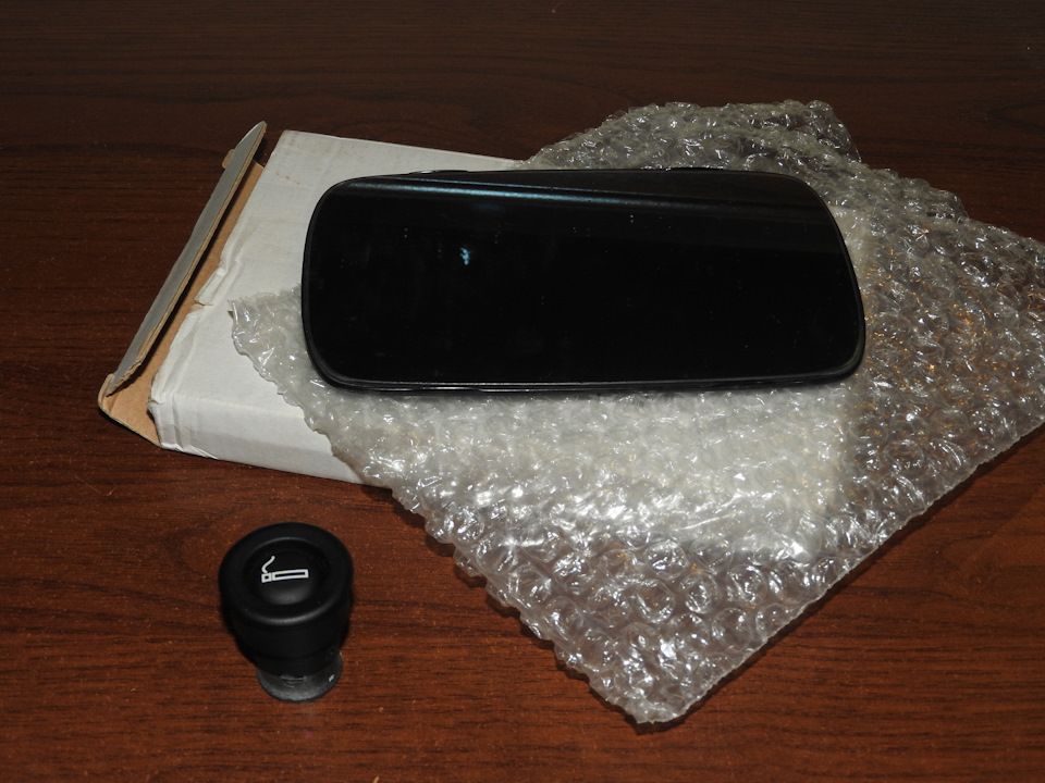

« Ответ #1319 : 31 Августа 2019, 17:30:20 »

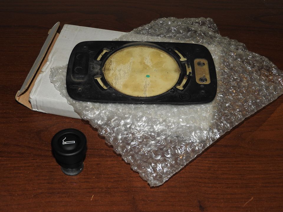

= Купил на всяк случ оригинальное зеркало с обогревом. Зимой ездить врят-ли буду, но пусть будет для коллекции! ) =
А чего про зиму думать? Эта приблуда бывает просто необходима летом. В дождливые погоды запиписично выпаривает влагу, капли с зеркала.
Комфорт на порядок поднимается.
кстати, да - летом тоже будет польза. Если конечно оно будет включаться - там же вроде терморезистор какой то встроен или что ? Типа при понижении внешней температуры включается вроде же? Или оно все время греется?

« Ответ #1322 : 31 Августа 2019, 21:08:07 »
Сами нагревательные дорожки и есть терморезистор. Греют всегда, когда включено зажигание. Пока холодные - греют сильно, когда зеркало нагревается - нагрев и потребляемая мощность снижается.
