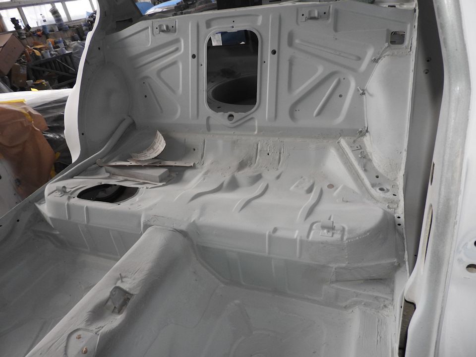

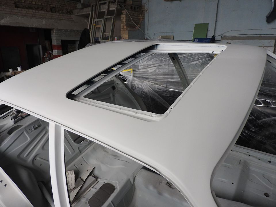

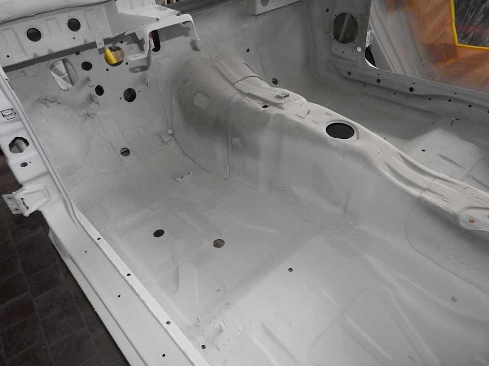

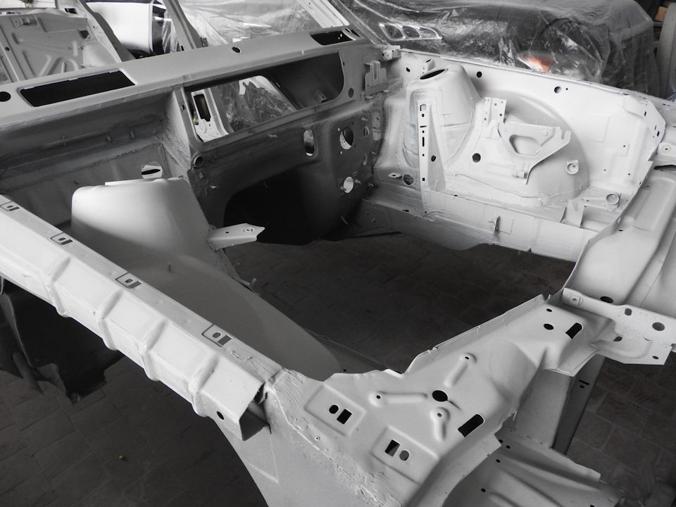

Кузовной ремонт_25. Подготовка кузова к покраске — шпаклевка, грунтовка
Итак, месяц прошел, но до покраски дело еще не дошло...
Но кузов к ней уже готов - он наконец-то, одного цвета, и уже выглядит красиво! )
Везде уложен шовный герметик, все по шпаклевано, и поверх задуто грунтом, вернее "жидкой шпаклевкой", которая будет сплошняком перетираться, для получения идеально ровных поверхностей, и покрываться грунтом.
После этого контрольная "проявка", и если все ровно и красиво - наконец-то покраска. Уже скоро....я надеюсь... )
Далі буде.

Кстати, жидкая шпакля не ложится на голый металл,только небольшие просветы допускаются. Адгезии не имеет она к открытому металлу хорошей. Это так, для раздумья. Полиэфирный грунт имеет те же свойства, но можно на металл грунтовать, и красить на него.
Да, можно ещё просто зашпаклевать кузовным герметиком все швы после сварки, будет неплохо выглядеть.

так она нигде на голый метал и не наносилась же
Это значит, что мастер отлично знает своё дело.  ^-^ Как идея зашпаклевать герметиком швы?
Ну я по предыдущему опыту покраски у этого мастера в 2000 году, как-бы и не сомневаюсь, в том, что он знает свое дело - для 14 лет был более, чем достойный результат по состоянию ЛКП. Хотя и не разбираюсь во всех нюансах покраски. Мож поэтому и не сильно понимаю все глубину иронии.... Все сварочные швы и стыки герметизировались кузовным шовным герметиком - это не правильно? Естественно, кроме "лицевых" - на крыше, возле левого стакана, арках и т.п.

« Ответ #1417 : 01 Марта 2020, 22:22:41 »
ну так я же и говорю - абсолютно все сварочные швы по кузову покрыты шовным герметиком - открытых швов и стыков латок нигде не видно. Это все делал маляр. Просто на фото серый герметик и серый грунт сливаются, но если присмотреться, то видно, что все стыки закрыты герметиком.

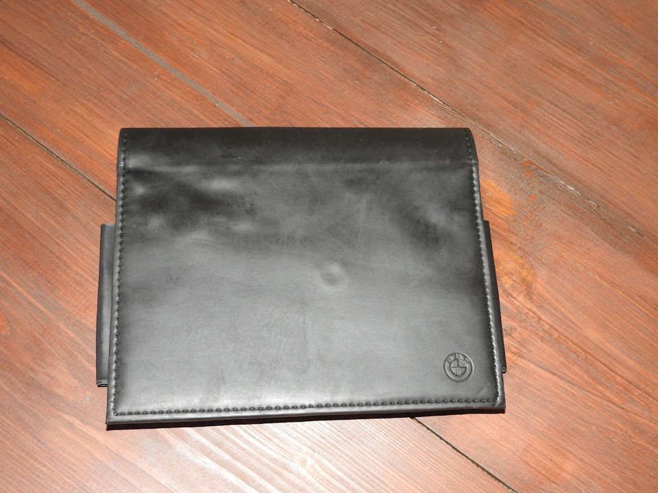

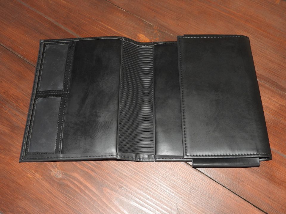

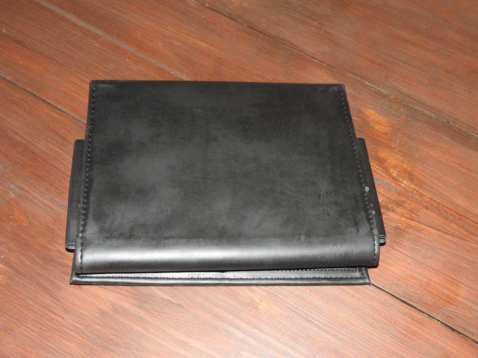

Папка для документации
Часто бывает, что ништяки находятся и покупаются абсолютно спонтанно и случайно ) Так и в этот раз - на днях где-то тут в каментах зашел разговор про штатные папки для документации. У меня в Е30 никогда ее не было, так же, как не было и никакой заводской документации - все инструкции и мануалы затерялись где-то в годах....  Давно хотел собрать такой комплект, но все как-то откладывал на потом. Ну вот, пользуясь случаем, полез изучать этот вопрос - по ЕТК 2009 на европейские Е30 (кроме М3) были доступны две папки - кожзам (01 40 0 031 561) и ткань (01 40 0 031 560). Они пробиваются еще на Е32. В более свежей ЕТК, для Е30 пробивается еще один вариант папки - более новый. Поэтому, судя по всему, все таки папки не были привязаны к конкретной модели или кузову, а просто обновлялись через какой то промежуток времени, шли на все модели, и еще могли отличаться, в зависимости от рынка. Я так думаю! (с) Поэтому, по одному и тому же номеру гуглятся фото разных вариантов этих папок. В общем, по какой то такой логике, я нашел фото самых старых вариантов, из тех, что были, - и чудным образом такая же папка занедорого нашлась в продаже на ОЛХ )) Хотя, на вид была так себе, но я ее купил, конечно! )

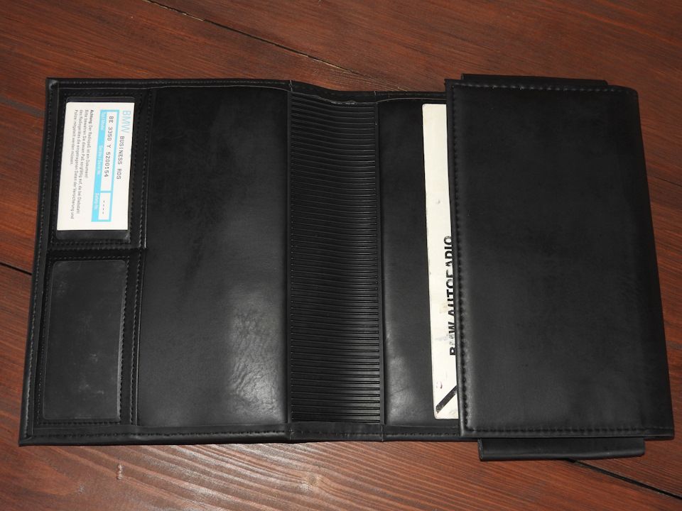

Отмыл, обработал очистителем/кондиционером для кожи - и получилась, как новая ;)

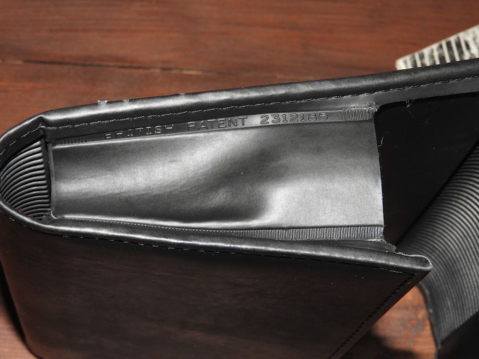

Насколько я понял - "ребристый" изгиб был на более старых вариантах. Так что, можно сказать, что эта папка, расово и идеологически правильная для Е30! )) Хотя на ней, кроме лого BMW, нет оригинального номера ЕТК. За то, есть вот такая интересная надпись:
"BRITISH PATENT 2312185"
Я не знаю, что именно там запатентовала Британия, но по этому номеру гуглятся фото аналогичных папок и для других марок машин )
Бонусом, вместе с папкой, досталась карточка для кода штатной магнитолы. Оч кстати, так как недавно у меня появилась инструкция к магнитоле.
При чем, так удачно получилось - карточка оказалась от такой же магнитолы, как и моя инструкция - BUSINESS RDS. И код на ней никто так и не поставил - напишу свой код, и будет феншуй! ))
Начало есть, теперь нужно собрать весь комплект документации и сложить в папку - для порядку! )
