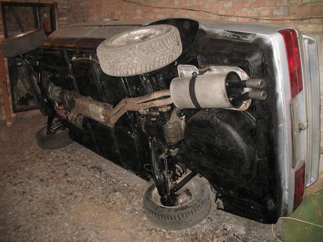

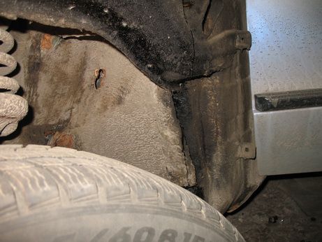

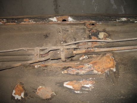

Со сваркой и антикором вроде закончил. Свободного ремени очень мало, а все кроме сварки делал сам...варили всего пару дней, а все остальное время я по несколько часов в неделю на протяжении полутора месяцев мыл, чистил, драил, грунтовал, красил, антикорил днище. Вот кратенький фотоотчет:

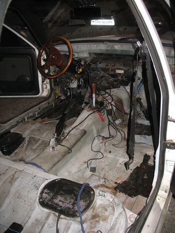

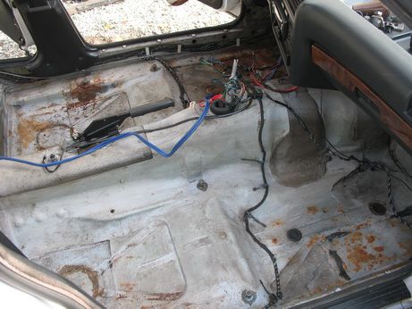

Вот что я увидел, когда снял ковер
Все это было подварено и обработано антикором

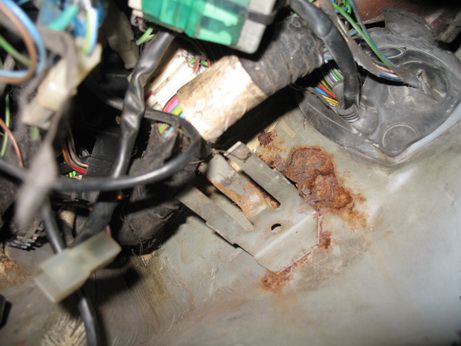

Салон сразу собирать не стал. И как оказалось не зря. После заезда на мойку под педалями появились капли воды :-  Снял торпеду и вот что нашел:
Выше и ниже в арке под слоем антикора так же нашлись "ужасы".
Как оказалось, это было самое "страшное" место по кузову + еще трещина верхнего левого лонжерона (наверное после ДТП).

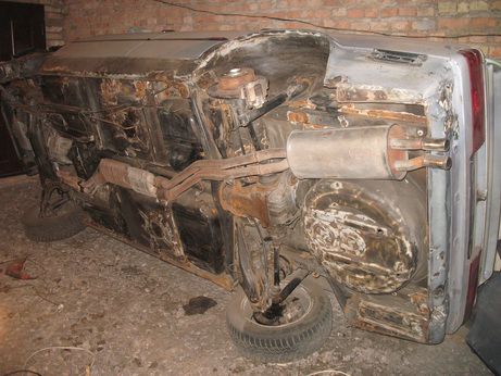

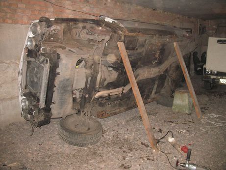

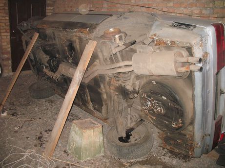

Вобщем "психанул"  :D и решил разобрать салон полностью и уже капитально сделать днище. Перевернули и вот что увидели:

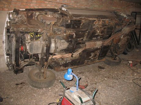

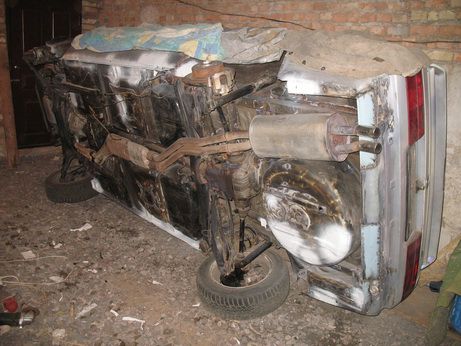

Местами поверхностная ржавчина под антикором и еще несколько небольших дырок. Проржавели две топливные трубки, соединенные какой то резинкой:
Везде, куда можно было долезть, днище было зачищено

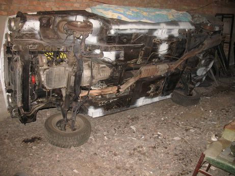

поварено, обработано преобразователем ржавчины, погрунтовано

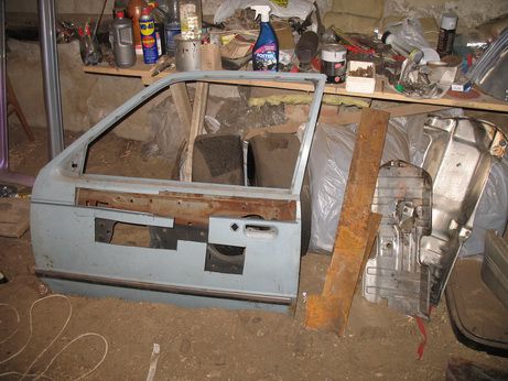

А вот "донор",  кстати хорошая была дверь от кадета  ;)

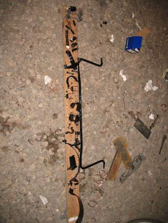

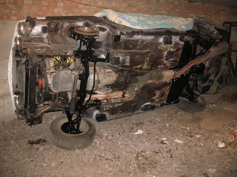

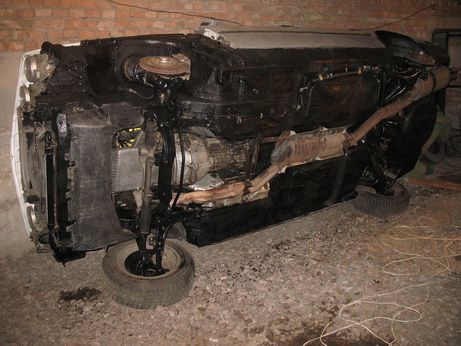

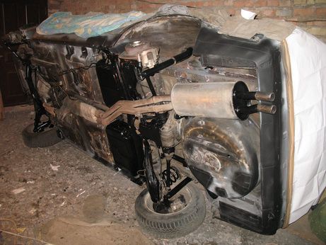

Потом все мелкие железки и подвеска была покрашена, места сварки задуты "барашком"
Ну и потом обработка в три слоя самодельным антикором, чистка и установка всех щитков и трубок. Проржавевшие трубки временно соединил шлангами на хомутах, чуть позже заменю. Из подручных средст сделал одну недостающую резинку крепления топливного насоса  :D
