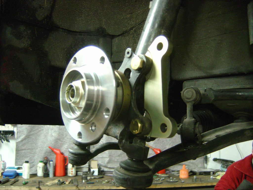

« Ответ #114 : 09 Февраля 2011, 17:44:54 »
и еще, почему он не будет работать? число зубьев на гребенке одинаковое, только форма немного разная!
сам догадаешься ?
« Последнее редактирование: 09 Февраля 2011, 17:47:29 от pashtet80
m60b40, AMC242, 1,8ABS
Малой.
« Ответ #115 : 09 Февраля 2011, 21:33:28 »
сам догадаешься ?
Хорошие переходники, где б взять такие)
  • больше стаффа....
  • Сообщений: 1083
  • Репутация +334/-112
« Ответ #116 : 09 Февраля 2011, 22:40:48 »
сам догадаешься ?
не совпадает место крепления датчика? ))
и еще, есть такие переходники? )
ну может хоть чертежик? сорри за наголость! ))
