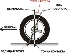

« Ответ #154 : 25 Мая 2011, 01:30:42 »
картинка то вроде правильная? или я чего то не учитываю/не понимают?
  • 340 (M60B40) был
daily car e36 328 touring
e36 купе с 2жз
« Ответ #155 : 25 Мая 2011, 10:46:50 »
не учитываешь ты много чего... работа подвески в динамике... эффект аккермана... и еще много чего..  кастер далеко не единственный показатель... и чтобы это все учесть надо потратить очень не мало времени... в данный момент то что ставят перед стойки только ухудшает показатели на круге...

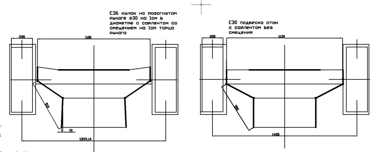

« Ответ #158 : 26 Мая 2011, 14:10:10 »
Дима, ты бы сначала просчитал бы кинематику подвески е30 стоковой и со стойками от е36 с разогнутыми рычагами, а потом утверждал бы что будет рулиться или нет.
коментировать не буду, кто шарит тот поймет, и выскажет конструктивно.

« Ответ #159 : 26 Мая 2011, 14:12:07 »
размеры ширины колес 205, и колеи верны. остальные приблизительны и изменены.

« Ответ #161 : 27 Мая 2011, 01:53:19 »
в ответе говорится что человек просто поставил стойки и кулаки с е36, и я так ездил с эксцентриковыми сайлентами, да действительно не рулится совсем, хочу немножко переделать и посмотреть что будет
