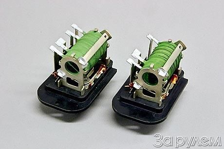

« Ответ #789 : 14 Ноября 2013, 16:54:11 »
Резистор? может или всетаки сам мотор умер???
Ситуации неисправности отопителя, когда сгорел дополнительный резистор и отсутствуют промежуточные" скорости обдува, вообще-то стандартные. Значит можно предложить довольно стандартную методику поиска неисправности.
Проверку печки можно было бы вести в таком порядке:
1. Кинуть на мотор прямой провод с "плюса", мотор крутится - значит целый, идем дальше.
2. Если на крайнем положении переключателя скоростей обдува (прямой плюc без резистора) не крутится, значит нет контакта в сторону либо аккумулятора, либо в сторону мотора.
2.1. В сторону мотора проверяется, если в выдернутую фишку (вот она ниже на рисунке) переключателя скоростей в центральный контакт (сюда подсоединен аккумулятор после предохранителя) вставить провод к мотору так же, как и в п.1. Понятно, что предохранитель надо проверять в первую очередь...
2.2. В сторону аккумулятора цепь проверяется, если в выдернутую фишку переключателя скоростей в контакт максимальной скорости вставить провод, второй конец - на аккумулятор.
3. Если на крайнем положении переключателя мотор крутится, а на остальных - нет, то надо разбираться с дополнительным резистором печки. Выглядят они по разному, например вот так:
4. Однако, если цена дополнительного резистора высока, расположен он черт-те-где или хочется большего функционала, то можно выдернуть переключатель, вставить в фишку контроллер отопителя, регулятор этого контроллера прикрутить вместо штатного переключателя.
Тогда:
- не нужно заменять дополнительный резистор,
- исчезнет греющийся элемент,
- будет небольшая экономия электричества,
- будет плавное управление скоростью,
- отопитель будет автоматически включаться от кондиционера и с задержкой от автозапуска.
Установка контроллера понятна из рисунка:
