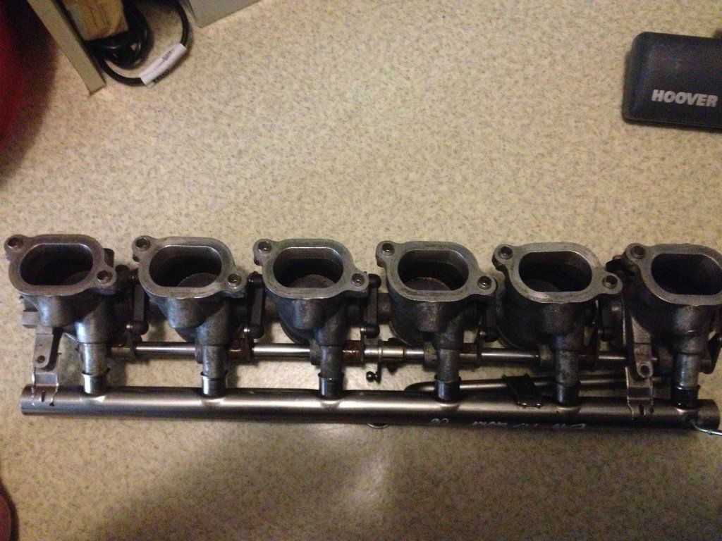

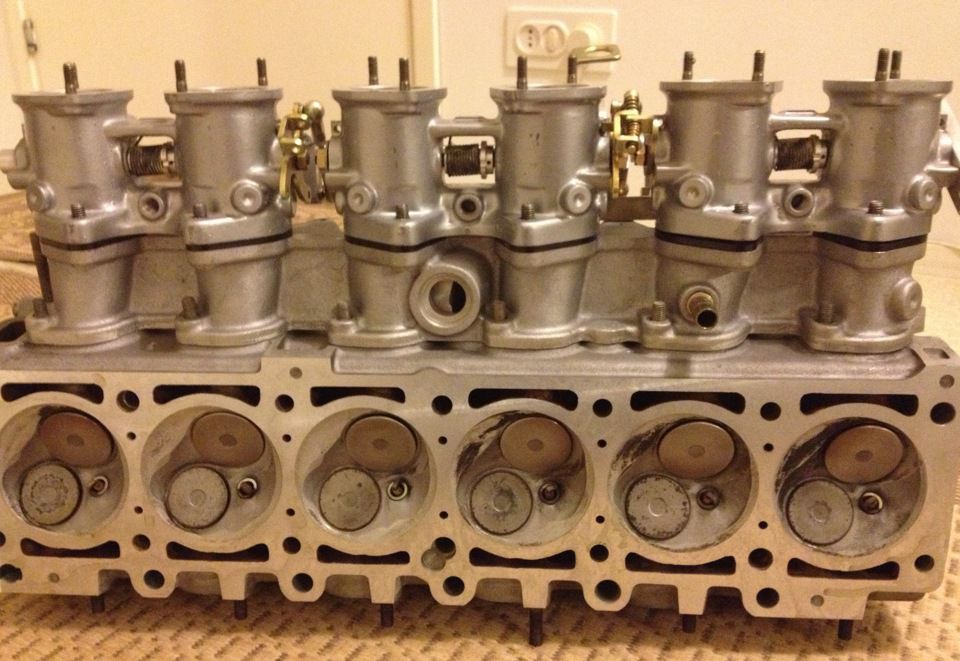

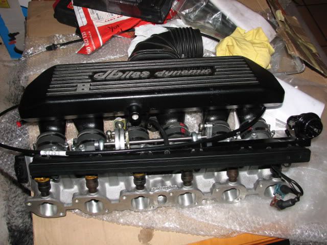

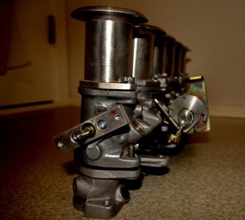

Рассматривал тут фотки дросселей Дбилас для М20 и понял что мои то другие.......
В принципе различие не большое и оно только в самых дросселях. Впускной коллектор у меня тот что нужен.
Тут видно как организовано ХХ и видно что дросселя просто лысые у меня же на них одеваются дудки.
У меня вот так.
Так же у меня есть дырки в дросселях (для форсунок?), в оригинальном комплекте Дбилас таких нет.
Так же у мойх дросселей отсутствуют отверстия с обратной стороны для РХХ, точнее они есть, но они ведут в никуда.
В общем больше вопросов чем ответом.....

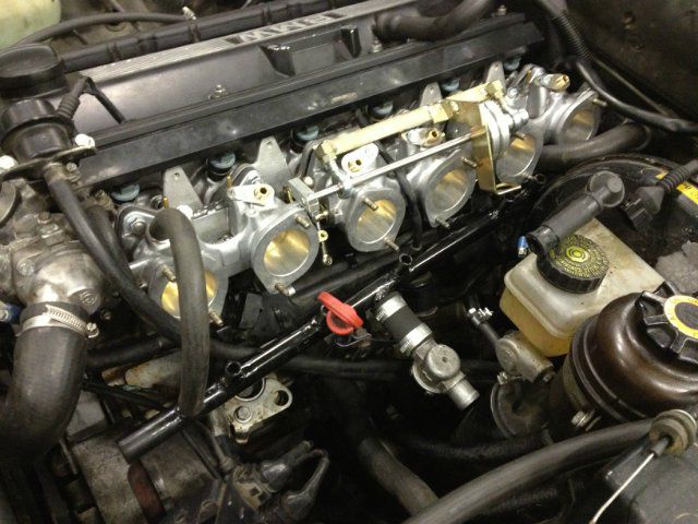

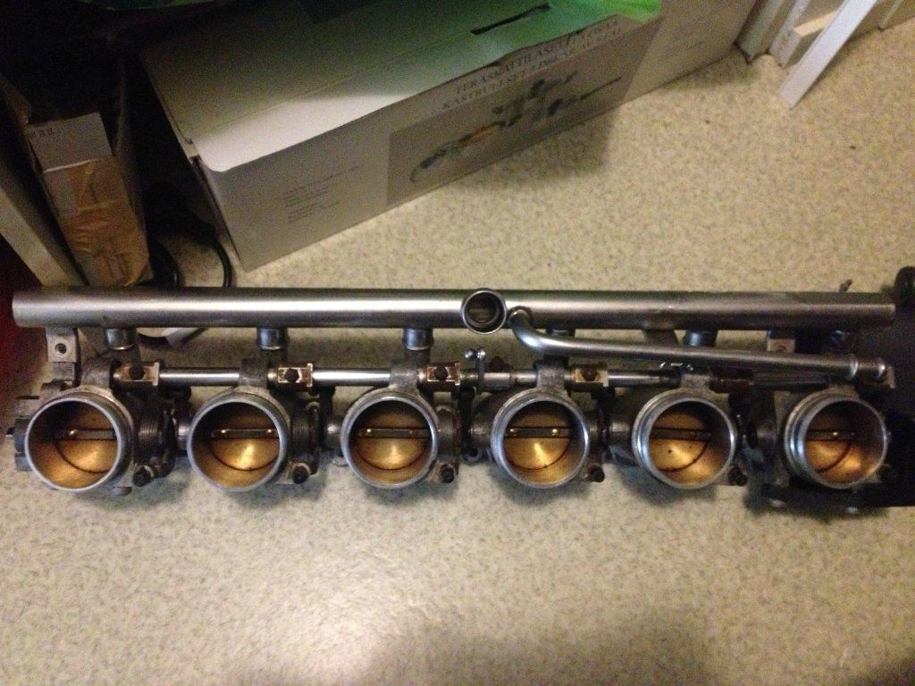

« Ответ #3777 : 04 Апреля 2013, 17:58:55 »
Остался небольшой непоняток.
Как поступить со шланчиками топливного регулятора и ДАД.
Я вывел так:
регулятор
давления  ---------1 цилиндр--------2 цилиндр-------3й---------4й----------5й-----------6й-------- ДАД
топлива
Почему то мне кажется что всё проблема заливания как раз и кроется в этом НЕПРАВИЛЬНОМ подключении!
Нашёл тут фотку одну. Трубки из цилиндров похоже выведены в одну ёмкость/трубку и от туда уже идут трубки к ДАД и Регулятору давления топлива!
Как мне кажется это более превельное решение.
Что скажите?
Я вывел так:
регулятор
топлива
Что скажите?
насколько я помню физику, давление одинаковое по всему объему, так что то же самое что у тебя. если не прав - поправьте
« Ответ #3780 : 04 Апреля 2013, 18:53:09 »
Кстати вопрос на засыпку, ты отверстия под форсунки в дроселях чем-то зарывал? Или так и оставил?
На 124 странице показал. Придумал штуцира с резиновым кольцом, вставляются как и форсунки с натягом, фиксируются металлическими пластинками на болту.
Туда я вывел шланги от РХХ. Получилось много шлангов. Не красиво, очень :(
Собственно на той же 124 странице и эта фотка есть. :)
Вот не знаю. Объёма то как такового нет!
Пока на больняке, придумал как сделать красиво. Сделаю красиво из медных трубочек :)

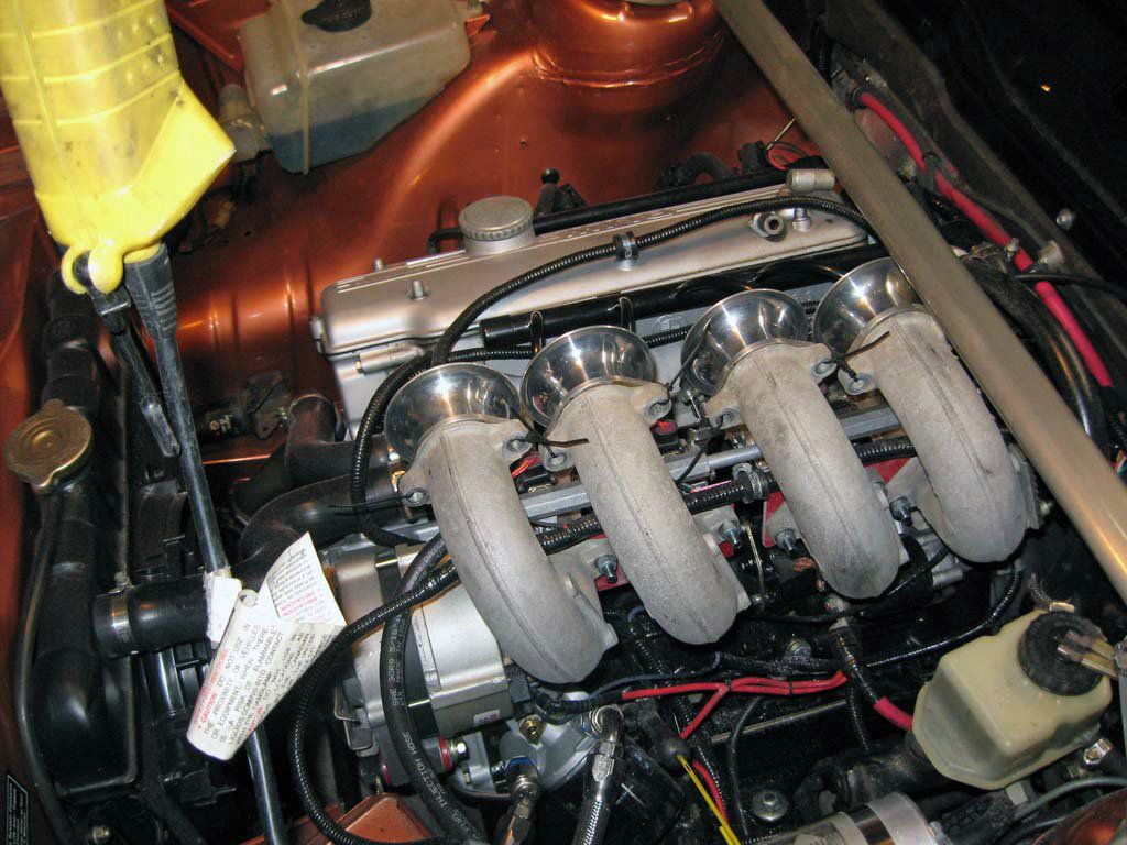

а дудки обязательно должны быть прямыми?
« Ответ #3782 : 04 Апреля 2013, 19:14:19 »
Нет.
Склоняюсь вот к такой конструкции!

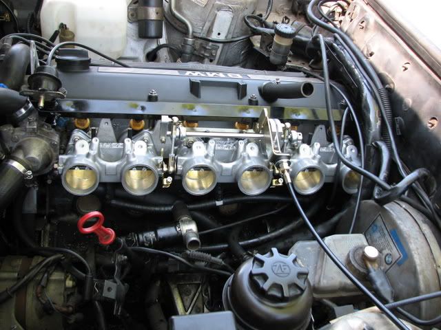

смотрю и думаю, может отверстия в дроссельных узлах не под форсунки, а под ХХ?
« Ответ #3784 : 04 Апреля 2013, 19:27:11 »
Саш, да я туда и так засунул шланги от Регулятора ХХ тк засунуть их больше было некуда :)
« Ответ #3785 : 04 Апреля 2013, 19:28:14 »
да я прочитал, да. просто подумал, может именно для этого они?

« Ответ #3786 : 04 Апреля 2013, 19:28:35 »
в статичной системе и без рестрикторов
Я вывел так:
регулятор
топлива
Что скажите?
вроде писал в личке, а может и нет
в любом случае, то-что на фото сверху - правильно, только я-бы не стал делать трубку такой большой, чем меньше она, тем меньше лаг
короче ты прав, но проблема заливания связанна с настройкой, любой косяк сборки можно обойти настройкой, говорю по опыту
а вообще мой совет, на левые 3 дудки рдт, на правые дад
куда вакууминик? видимо на трубку рхх

Интересное предложение.
Понятно почему на 3 цилиндра, но вопрос как соединить эти 3 цилиндра?
Трубку от вакуумника вот в эту дырку во впускном коллекторе в районе 5го дросселя.
  • Сообщений: 1329
  • Репутация +34/-12
  • Локация: Екатеринбург
« Ответ #3788 : 04 Апреля 2013, 19:50:36 »
есть еще одно предложение, соединить 4й и 6й, и на дад
и видимо 1й и 2й на рдт, а 3 и5 заглушить, в таком случае нажание на тормоз не будет влиять на показания дада
или четверником
но теперь мне новый вариант нравится еще больше чем четверник))
а вообще дад даже на 1 горшок запитать можно, как и рдт, просто на 2х горшках показания более плавные, а на 3х и более они смазываются обьемом системы

а дудки изнутри имеют воздушное сообщение? типо 2 2 2?
« Ответ #3790 : 04 Апреля 2013, 19:53:18 »
нет
« Ответ #3791 : 04 Апреля 2013, 19:57:46 »
Так по пробую. Мне тоже почему то понравился этот вариант :)

« Ответ #3792 : 04 Апреля 2013, 20:20:24 »
3 и 5 можно даже соединить, получится этакое сообщение цилиндров 12 35 46, а можно совсем красиво, 14 25 36, но боюсь так будет слишком большой паук трубок
или 12 рдт, 34 дад 56 соединены

« Ответ #3793 : 04 Апреля 2013, 20:28:10 »

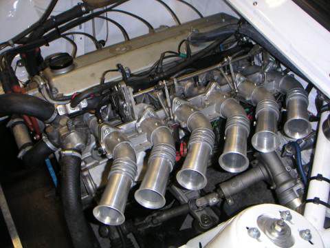

Каких только причудливых форм не делают люди дудки :)
А вот почему мне нравятся дросселя с54. По типу такого хотел реализовать в моей системе....
Отвод для РХХ, вакуммника по всей видимости и Регулятора давления топлива. Как мне кажется.
