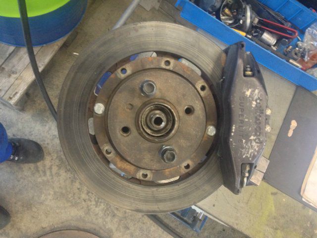

Разбавлю немного ...

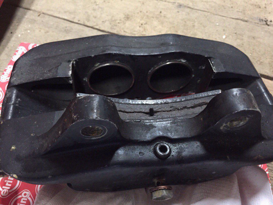

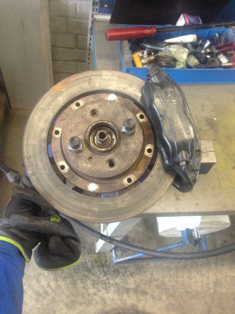

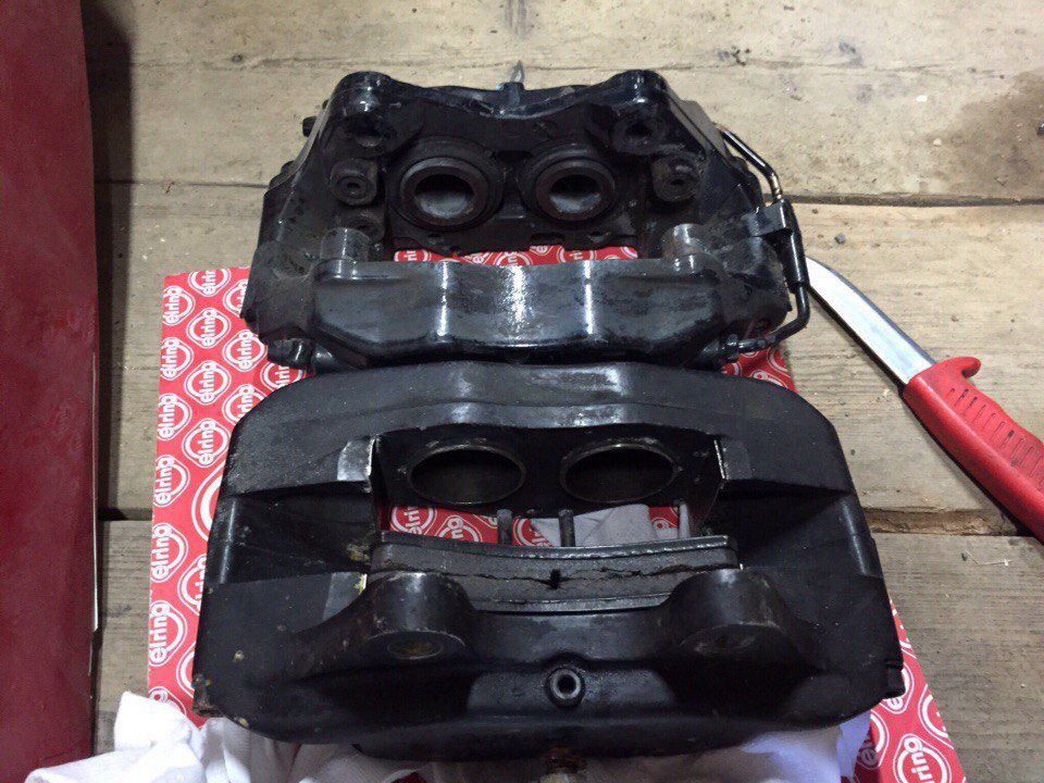

Поковырялся с тормозами. Давно у меня лежали супорта Вилвуд Суперлайт и Брембо и стойки тоже появились (Бансай спасибо) вот и решил придумать переходнички.
Диск 2х составной. Диаметр 298мм.
Вот для сравнения поршни этих супортов.
По размерам суппорта почти одинаковые но в Вилвуде поршни епического размера!
А если быть точным, 44 мм!
Брембо! Массивный. Колодка выступает за рабочую поверхность диска/используется не вся ее поверхность.
Вилвуд сидит идеально. Трёт всей колодкой.

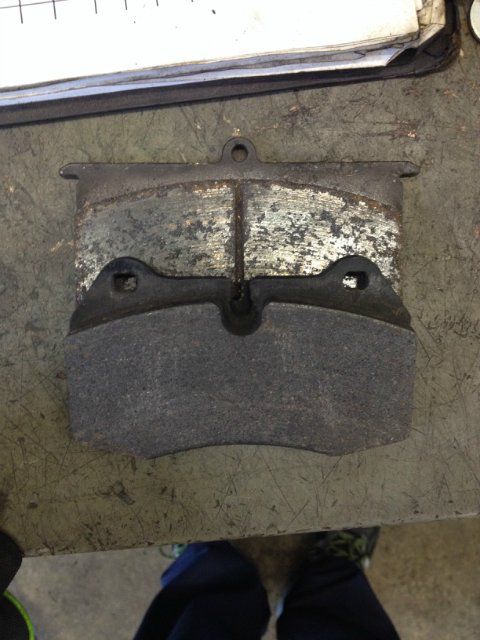

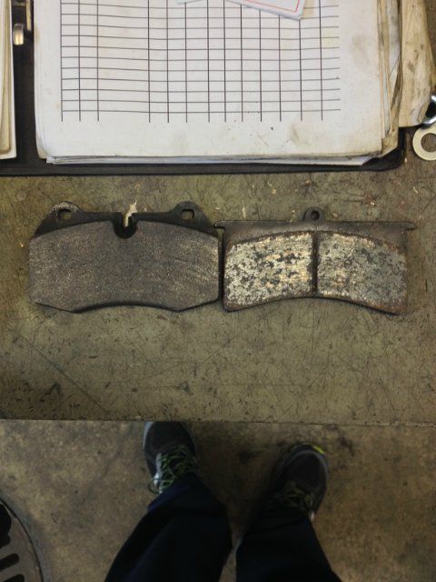

Вот колодки для сравнения. Вилвуд с одной дырочкой, брембо с 2-мя.
И кстати видно разницу состава колодки, может кому будет интересно.
Вилвуд колодки Ферродо 3000(гоночный состав), а Брембо Текстар(ширпотреб)
Впринципе размера одинаковые, если учесть неиспользуемую площадь колодки Брембо.

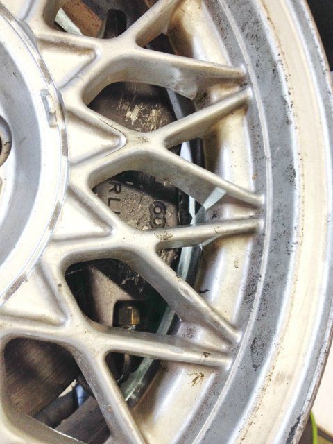

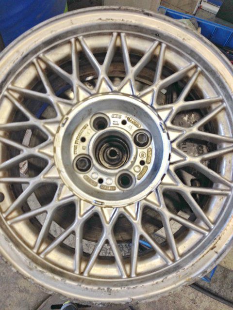

А вот и самое интересное. 15я паутинка. Самая наистандартная из стандартных.
Вуаля! Лезет! Миф развеян! 300мм диск и 4 поршневой супорт лезет в 15й диск! tongue
Ну ладно, ладно. Надо проставку! 16мм минимум!

я тоже вставил в свои 300 мм тормоза 15 диски, тоже с проставкой встали. но супорт правда не 4х поршневой уж.

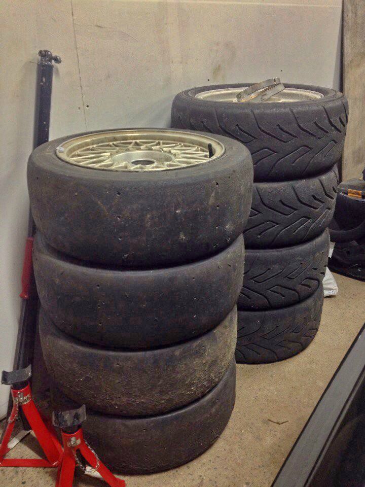

Угу. Первый раз на сликах на треке.
откуда фото? там ещё есть?  :)
Могу выложить. Всё равно писанину не читаете  :D
