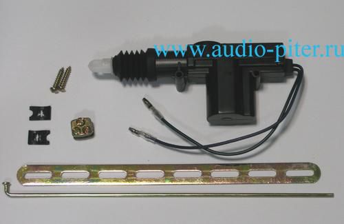

При покупке сигнализации обязательно нужно докупить (в комплект не входит) активаторы дверей 2 или 4  в зависимости от количества дверей , сирену, пластиковые хомуты для крепления проводки,  метров 10 провода (не слишком тонкого сечения), изоляционную ленту.

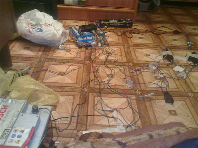

После того как с цепью сигнализации все стало ясно и понятно . Оставался лишь вопрос подключения ее к электра схеме авто.

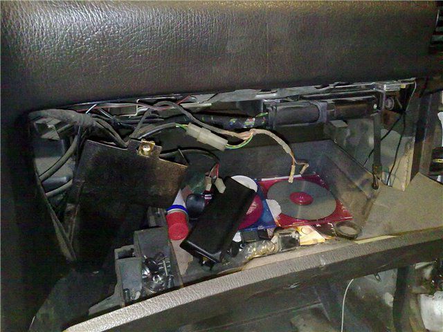

Центральный блок расположился под рулем
Все провода предварительно были промаркированы что бы не запутаться. А масса на все случаи жизни для всех проводов была взята отсюда.

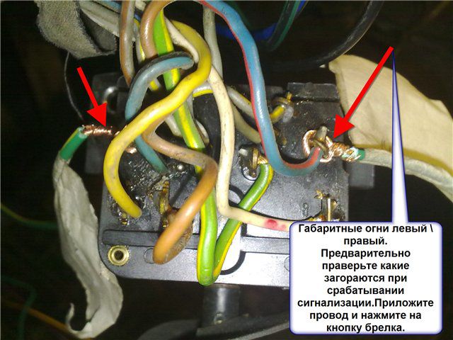

Габариты подключил от выключателя указателей поворотов. Конечно же не обошлось без метода научного тыка  и трех сгоревших предохранителей на 7.5 А
Верная схема подключения на фото.

Рядом с со штатными мозгами были протянуты провода на активатор пассажирской двери.
В итоге все выглядело примерно так

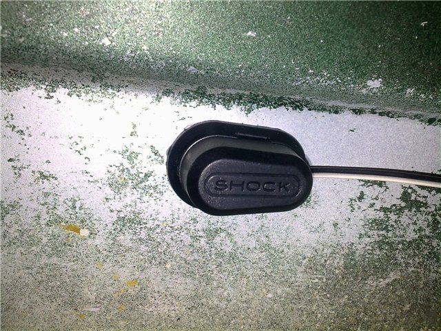

Датчик удара расположился на внутренней стороне двери. Что оказалось прощетом в некоторой степени , так как теперь от простого хлопка двери соседней машины , моя начинает выть как при попытке взлома.
Хотя иногда мне кажется , что достаточно рядом пернуть дворовой собаке что бы сработала сирена. Датчик был приклеен на супер клей , так что желательно его разместить где-нибудь посередине на тоннеле кпп.

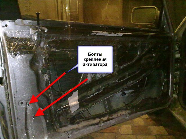

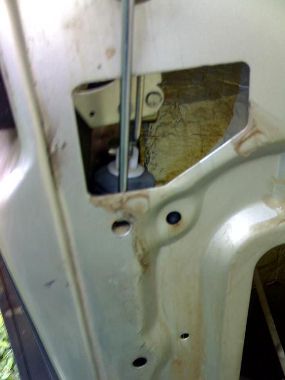

Активатор крепился вот здесь и расположился внутри двери . Подключение стержня активатора к петле замка двери потребует ловкости пальцев и терпения.
В пассажирской двери было просверлено дополнительное отверстие для крепления активатора с целью  придания ему более правильного угла , что бы вектор активатора и вектор движения замка двери были максимально параллельны друг другу.

нет они не в комплекте, покупаешь отделно. любая сигналка может управлять активаторами, схемы есть.
активаторы крепятся изнутри двери в районе замка, от активатора приделывается тяга чтобы открывать и закрывать замок.

вот этот "замок" активатор или актуатор кто как называет
так примерно крепится
Сообщение склеено: 11 Марта 2010, 09:26:54
фотки в нете нашел, но принцип ты поймешь

желательно как минимум один пятипроводной купить.
