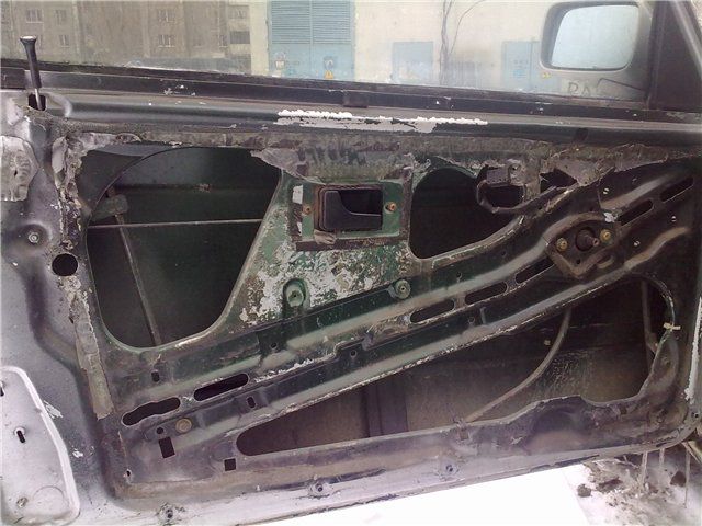

Потихоничку начинаю двигаться , к установке сигналки. Снял дверные карты . Сохранить клипсы получилось только одну , к сожалению. Остальные все развалились. Как бы аккуратно я не старался.
Чувствую что придеться обращаться за помощью. В електрике сигналки немного разобрался , но как все это туда запихнуть и как подключить к проводке авто , пока что большая проблема.
  • Запчасти на 525i & 735i

« Ответ #63 : 15 Марта 2010, 21:53:25 »
До замков доберись, там мот поймёшь что к чему...
