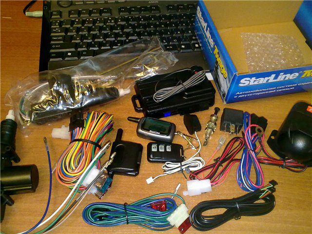

Вообщем купил!
Стар лайн А4
Буду разбираться.
Чувствую буду доолго разбираться  :)
Взял два пятиконтактных активатора.
  • Запчасти на 525i & 735i

И по поводу активаторов , все же какой лучше 5ти контактный или 2х контактный?
5ти контактный , как он подключается?
для этой сигналки разницы - никакой. в ней нет входа для пятипроводного актуатора. будут работать как двухпроводные.
