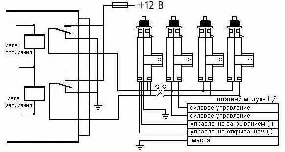

кто в курсе как лучше подключиться к блоку Центрального замка сигналкой Старлайн Б6 какие провода использовать в разьеме Цз и как реализовывается управление центральником( по отрецательному или по положительному) проводка со всем всем всем с 320i  84 года
  • Сообщений: 6073
  • Репутация +305/-15
  • Локация: МСКунцево
« Ответ #83 : 11 Января 2012, 21:38:28 »
1) Лучше или хуже нет. Только 1 способ.
2) Желтый с синим - закрытие, зеленый с синим - открытие
3) по отрицательному

если в машине уже есть центральный замок, то лучше всего и проще подключить сигналку только к активатору водительской двери. Так сохранится функция ЦЗ. То есть, сигналка закрывает лишь водительскую дверь, а остальные двери закрывает штатный ЦЗ.  Подключается элементарно двумя проводами.

Сможешь на примере этой схемы пояснить, как твое предложение будет работать на практике?

« Ответ #86 : 12 Января 2012, 17:31:22 »
на кой ляд тебе схема? нужно найти всего лишь 2  провода, которые идут на активатор водительской двери и цепануться к ним, используя схему согласно инструкции сигналки "подключение дополнительных приводов" и усё :)

« Ответ #87 : 12 Января 2012, 17:39:20 »
Практика без теории слепа, как говаривал тов. Сталин. Теперь по делу.
Я пытался обратить внимание, что все актуаторы автомбиля висят в параллель. Таким образом, зацепившись за водительский актуатор, ты не получишь

« Ответ #88 : 12 Января 2012, 18:42:09 »
 все актуаторы автомбиля висят в параллель. Таким образом, зацепившись за водительский актуатор, ты не получишь .
сигналку нужно подключить не параллельно, а просто к активатору, отрезав его от остальной схемы.  Попробую изобразить наглядно, но чуть позже
ЗЫ. прошу прощения, а кто в курсе штатный ативатор есть вообще в водительской двери или там только переключатель? У меня был приколхожен пятипроводной активатор. Других не видел

« Ответ #89 : 12 Января 2012, 18:43:06 »
я так и делал. там при замыкании на массу срабатывают активаторы. Недоверчивые замкните соответствующие контакты.
Схема штатного ЦЗ + схема сигналки и все. Ток выбирать нужно "минусовой" вариант подключения.

« Ответ #90 : 12 Января 2012, 18:52:47 »
не так ты делал, если подключить по вашему параллельно, то (по личному опыту) нормально работать не будет .  А если весь ЦЗ к сигналке по схеме с минусовым управлением, то пропадет функция ЦЗ!

« Ответ #91 : 12 Января 2012, 22:56:04 »
сори за оверпостинг
но: вот нашел схемы подключения сигналок к ЦЗ с пятипроводным активатором в водительской двери.
Схема, о которой говорю я:
плюсы этой схемы в том, что нагрузка на сигналку минимальна (1 активатор), штатный ЦЗ сохраняет все свои функции (если закрыть водительскую дверь ключом, не пользуясь сигналкой , то и остальные тоже закроются)
К сожалению, на форуме нельзя давать прямую ссылку на сообщение, но я вот выставляю ссылку на ветку: https://www.e30club.ru/forum/index.php/topic,84189.0.html
Товарищ Майкоп в сообщении №4 передает привет всем установщикам сигнализаций по методике "рэзать где-то здесь!"
Вся беда в том, что отрезав и прикрутив, никто не документирует изменения, а потом следующий владелец рвет волосы на жопе и срет кирпичами в адрес предыдущих мастеров, пытаясь понять: "Что же они имели в виду, перерезая вот этот провод?"
Вот, кстати, тоже хорошая тема: https://www.e30club.ru/forum/index.php/topic,83902.0.html Ответ на загадку дан в самом конце.
Любому действию можно придумать плюсы и минусы. Вопрос, зачем все эти извращения??? Я на него ответить не смог... Ту схему, которую ты показал, полезно использовать для последовательного открытия дверей (после небольшой доработки). Т.е. нажал на кнопку - открылась водительская дверь, нажал еще раз - открылись остальные двери.
Что же касается основной задачи - открывать и закрывать двери дистанционно, чем плоха самая простая идея подключиться к штатным управляющим проводам центрального замка? Там, кстати, на сигналку совсем-вообще не будет никакой нагрузки. При этом функция штатного замка сохраняется полностью можно как открывать, так и закрывать машину с помощью ключа.
при такой схеме, о которой ты говоришь, в случае неисправности переключателя в водительской двери (например при залипании контактов) может возникнуть ситуация, когда с сигналки идет сигнал на открытие, а от переключателя на  закрытие. Видел такое не раз на разных машинах. Результат такого конфликта - как правило, заклинивание активаторов. Все зависит от типа ЦЗ. Моя же схема работает на любых машинах, при любых ЦЗ и более надежна.

Опиши физику процесса, какие волшебные напряжения появляются на актуаторах, в результате конфликта, что их заклинивает? Как именно это связано с подачей разных сигналов на управление ЦЗ? Что именно зависит от типа ЦЗ? Опиши подробно, что происходит при залипании контактов переключателя водительской двери? Твоя схема предполагает большее количество элементов, а следовательно является менее надежной.

описывать физику и все эти процессы не буду, ибо впадлу  :) то что заклинивает знаю по собственному опыту.    Ты написал выше, что есть только один способ подключения, вот я и пытаюсь описать другой.  Попробую более понятно разжевать в чем суть моего способа:
 для начала разберемся как работает ЦЗ. А работает он так: при закрытии водительской двери (например ключем), все остальные двери закрываются автоматически, правильно? Вооот! Суть проста, нужно сделать так, чтобы сигналка закрывала только водительскую дверь, все остальное сделает штатный ЦЗ. А сделать это очень просто: подключить моторчик активатора проводами к сигналке.
 Во многих машинах в водительской двери вообще нет активатора (штатного), а есть только переключатель, потому такой метод широко применим.
что здесь сложного?
