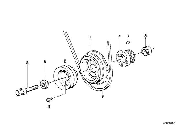

я тут на форуме натыкался, шкив колена, он с резинкой, так вот у кого-то на этой резинке провернулась "гребенка", и соответственно зажигание ушло...
о как, не пойму где там резинка http://etk.bmwsar.ru/detailsd/47434/19910600/M/L/11/11_0266 но как приедет ДПДЗ так уже полезу туда, ДМРВ впринципи можно и отключить и двс заведется и будет более менее работать не думаю что это он

Деталь №1, внешняя гребенка сидит "привулканизированно" на той части где отверстия под болты.
