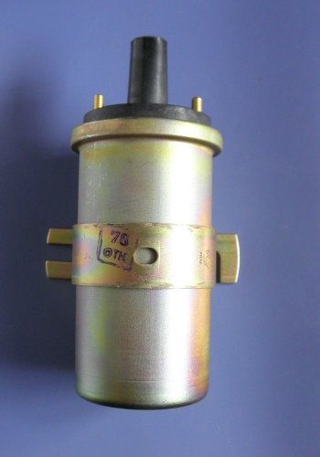

я наверное не понял сперва про бабину, что можно от ваза 07 взять и будет нормально работать?
  • Если бы BMW умела говорить, то произносила бы только фразы "Дай денег", "Срочно дай денег" и "Смотри, как я умею!

Но кстати от классики попробовать для тестов заведет-нет можно кмк. Ток от бесконтактной.
будет! у самого так!

« Ответ #1403 : 23 Января 2013, 17:30:18 »
побежал в магазин спасибо огромное

« Ответ #1405 : 23 Января 2013, 20:20:25 »
Вот точно такую купил, завтра поставлю и отпишусь.
Я так понял подходит как родная, не чего переделывать не нужно?
Нет не нужно, но если на ней у тебя заведется и все будет норм, то все-же поставь родную, у таза ниже высокое напряжение.

« Ответ #1410 : 23 Января 2013, 21:31:51 »
да поменять поменяю полюбому, хотя бы завести найти причину.

« Ответ #1411 : 23 Января 2013, 21:38:42 »
Я бы не советовал на тазовской даже временно ездить, могут мозги сгореть. Для проверки поставить и если она искать другую.

ну пусть будет крышка распределителя зажигания
Поставил новою катушку эту, зачистил свечи воткнул, заводится пришлось долго стартером крутить и педалью в пол газа дергать, завелась кое как и началось хлопки в основном во выпуск, педаль газа бросаю глохнет, что делать не пойму
