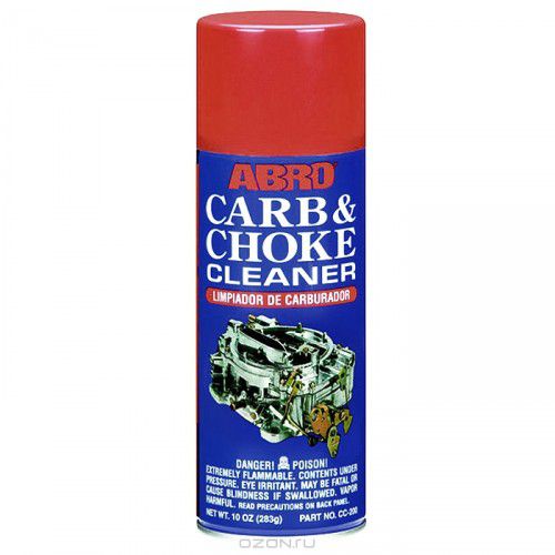

Наконечники от других форсов подходят, а резинки тут по-моему непричем...
вот такой очиститель я имел ввиду. Он уже с трубочкой и не надо было в шприц ничего набирать и никуда его засовывать. Кстати не пойму как у тебя коротнуто- ты ж не водой мыл ???
Вот на рисунке я примерно изобразил что я делал (1)
просто хорошенько побрызгал на иглу, хорошенько отпидорил головку и все!
2 вариант- это максимум мытья без разборки- хорошенько напшикать клинером вовнутрь (примерно то же самое делают там куда вы носите их на мытье)
Некоторые и разбирают их еще, чтоб все сеточки промыть (они по идее, в таком случае, приближаются к состоянию новых) но я посчитал это лишним- тем более что у меня два фильтра стоят на магистрали.

помыл ты их прально , за исключением того что зря на клеммы прыскал . это просто .. ну не умно ) кнопка она на то и была придумана в варианте чтоб такого не делать )))) мы делали вообще безо всяких кнопок. просто проводки вешали и прыскали пока не будет распыла. сначала они все струей писали. что не есть гут , весьма не гут. а если поломал их. ну не знаю , я бы купил бб.у. потому что чистить умею )))) почистил бы и в путь.

им и мыл, как что то ли клеммы стукнулись на форсунке то хз, короче я обалдел, ну как без шприца, шприц разбирается в тонкое отверстие вставляется трубка а сам шприц одевается на форсунку туго, и пшикаеш, и через кнопку от АКБ подавал ток что бы расспыл смотреть
