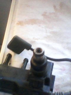

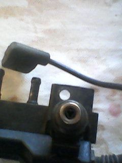

Парни выручайте что может быть, промыли с диагностом форсы в ультразвуке, результат только стал хуже, машина как будто работает на 3х цилиндрах, впринципи так и работала, но после промывки стала еще тупее заводится отлично, но через несколько сек как будто хочет заглохнуть и может заглохнуть тоже, на хх пропуски, на тапку небольшие провалы, машину сильно не колбасит как будто хх ниже своих на 100 ДМРВ отк глохнет, проверили ВВ на сопротивление, норм, завтра всего два часа буду в сервисе хотим проверить свечки и компрессию, хотя я ее мерил по 12очк, может есть какие мысли у кого еще. Караул какой то
  • Если бы BMW умела говорить, то произносила бы только фразы "Дай денег", "Срочно дай денег" и "Смотри, как я умею!
  • Сообщений: 329
  • Репутация +2/-0
« Ответ #1692 : 22 Марта 2013, 20:17:17 »
Добавлю при отк ДМРВ хх гуляет о500-1300 где то так постоянно, дым пускали есть маленький под сос но из за него не думаю очень он мал, у меня при норм работе ДВС, гофра на половину слетала такого небыло. Рампу с форсами которую воткнул, форсы немного отличаются у меня с одной дыркой и жолтый наконечник были, а но вые с зеленые и если внутрь смотреть то там три отверстия, но по етк подходят,может рестайл и до рестал какие нить
