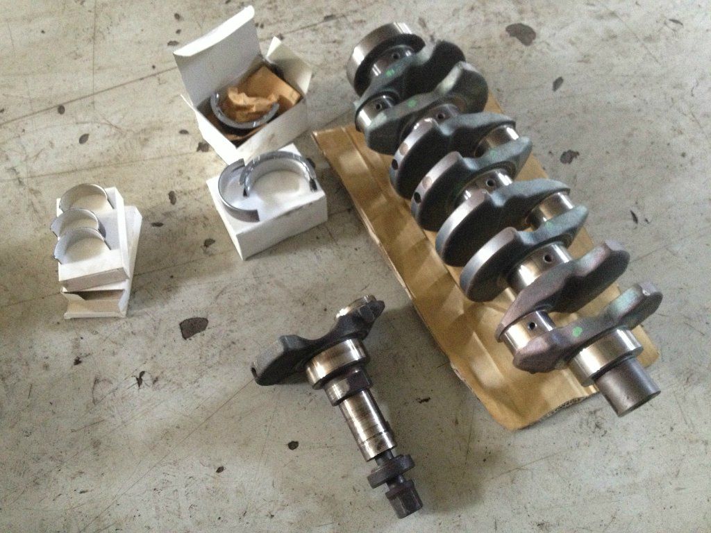

« Ответ #1106 : 14 Июня 2013, 20:39:55 »
Если кто то назрел для увеличения объём своего М42 или М44 у меня есть вот такой наборчик.
Новое колено М47 с новыми вкладышами и обрубком для изготовления носика!

« Ответ #1107 : 15 Июня 2013, 01:19:33 »
цена вопроса?
  • Сообщений: 789
  • Репутация +92/-1
« Ответ #1108 : 15 Июня 2013, 10:31:54 »
ТУ-шное колено, с ним есть нюансы... Не с каждым шатуном в блок помещается, по мне, идеально для турбо с короткими шатунами. Млин...новое! - мега зачётно!

« Ответ #1109 : 15 Июня 2013, 12:20:47 »
цена вопроса?
Все вопросы в л.с.!
« Ответ #1110 : 15 Июня 2013, 12:23:28 »
Вообще не очень душа лежит продавать!
Такой редкости по хорошей цене не найти!
Не купят сделаю м42 с ним! :D
