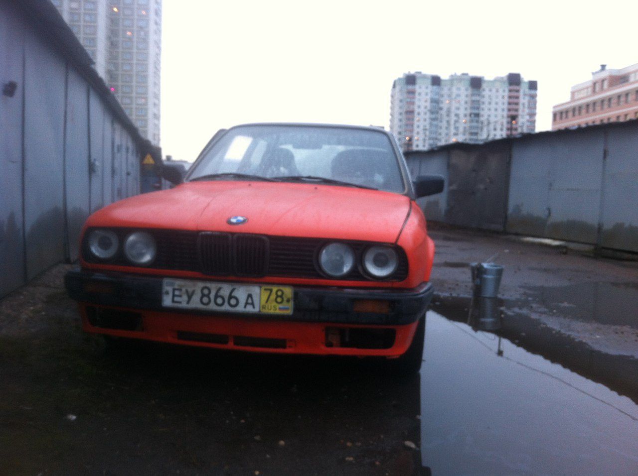

« Ответ #375 : 16 Апреля 2013, 00:29:07 »

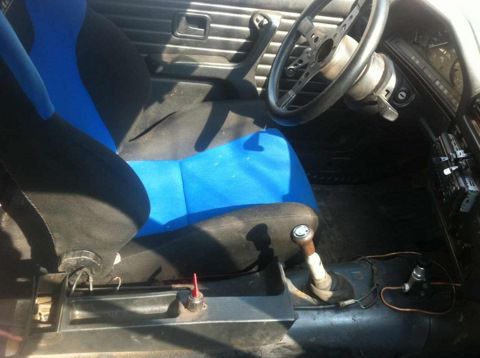

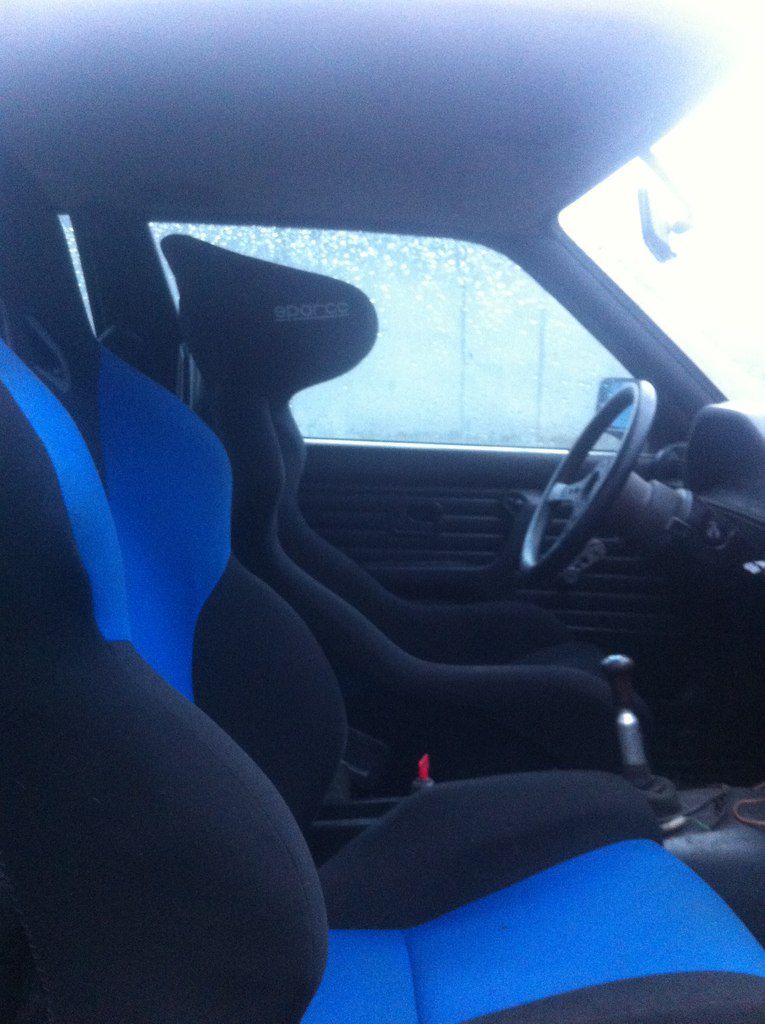

и несколько фоток салона, снаржи пока не на что смотреть.

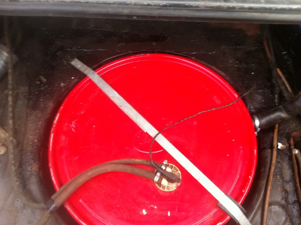

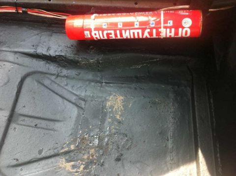

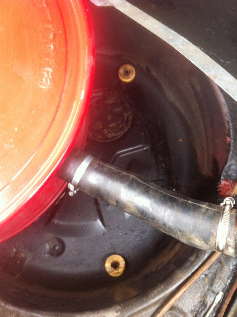

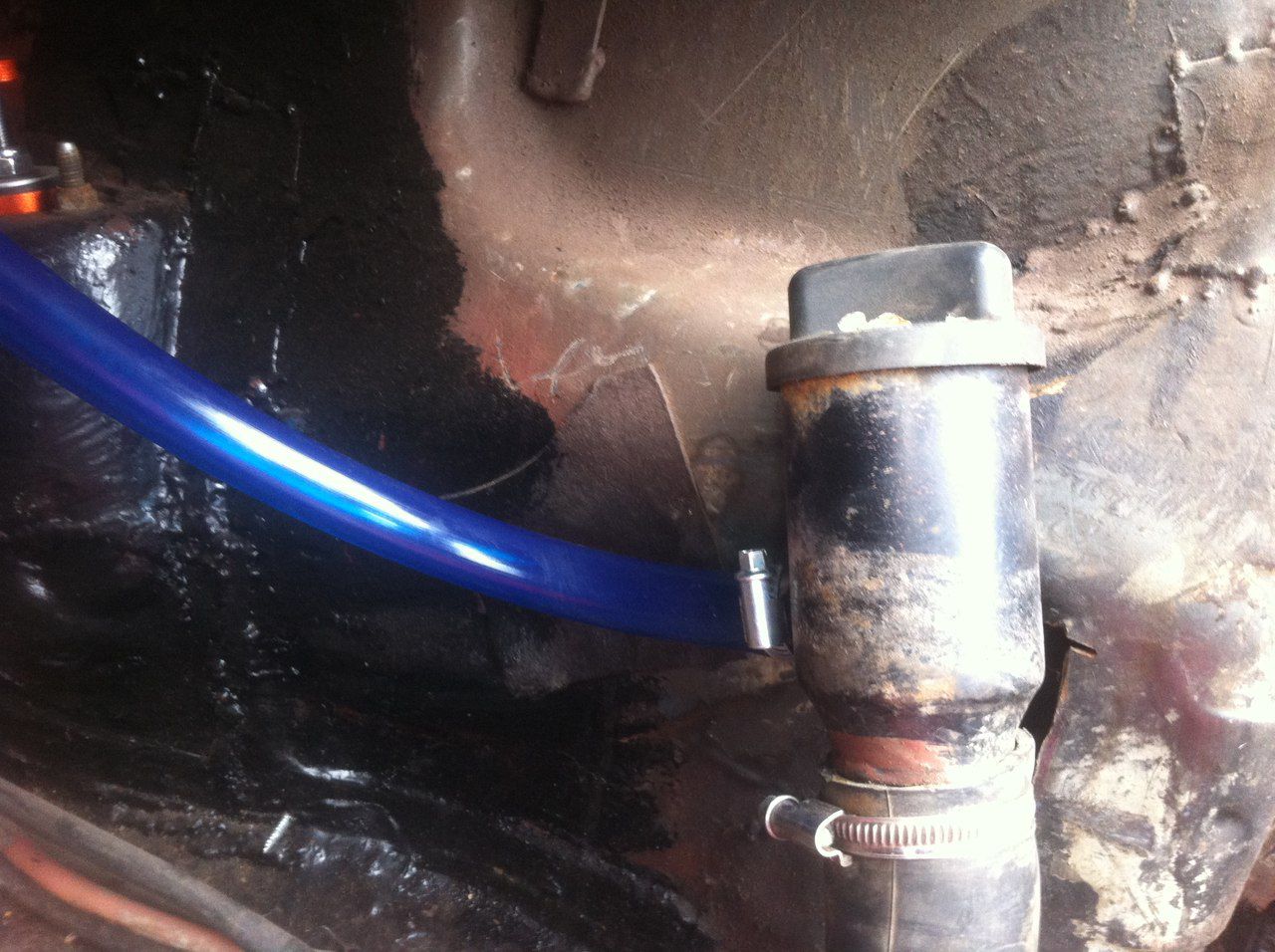

начну с того, что после того, как поездишь боком, в салоне начинало некисло пахнуть бензином. путем нехитрых вычислений обнаружил, что вентиляция бака не подключена вообще и через нее выплескивается в поворотах немного бенза. помимо этого, пистолет при заправке постоянно отстреливал. решил сделать относительно по уму и подключил к баку обратку и по-человечески затянул соединение бака с горловиной. саму горловину перенес в багажник.

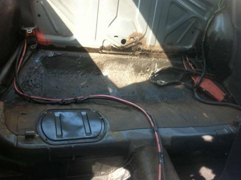

Вынул бак
Поставил обратку, вывел ее наверх багажника в противоположную сторону
Закрепил все назад, общий вид бака сверху

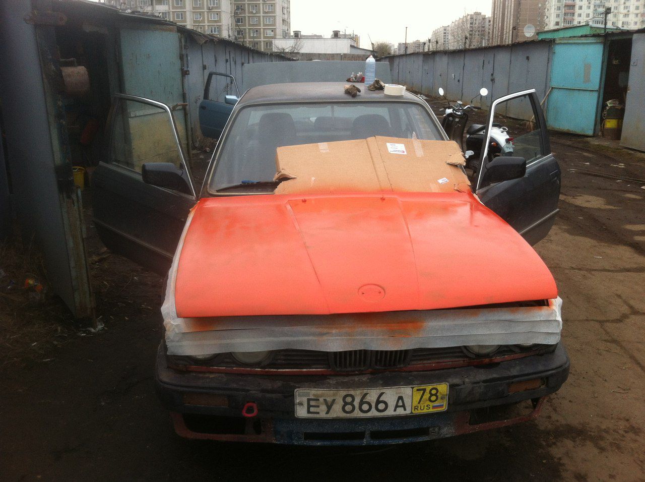

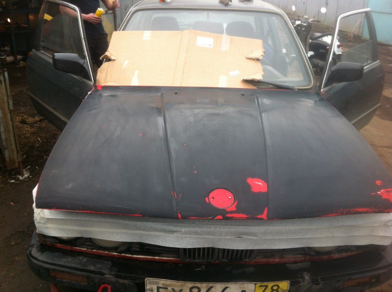

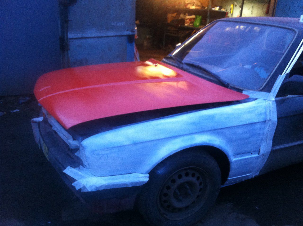

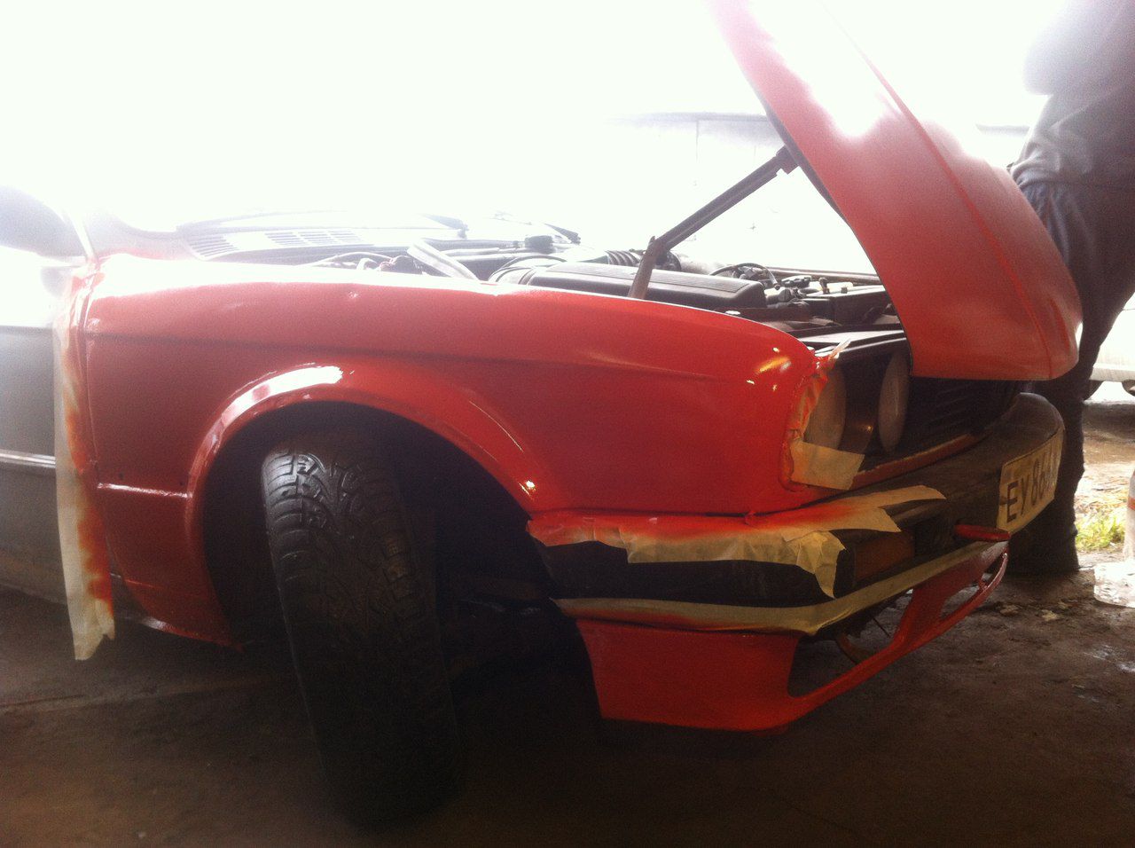

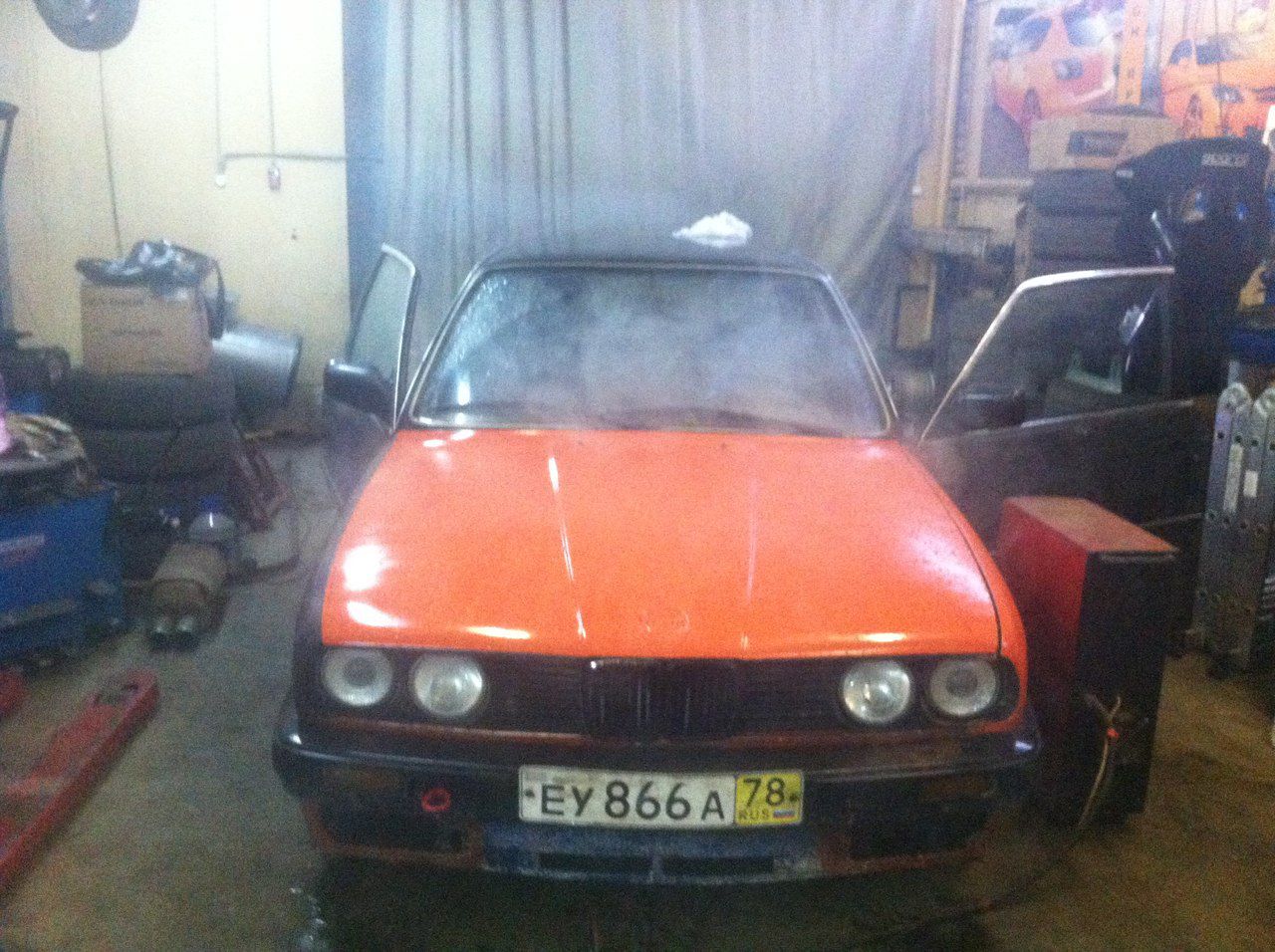

Потом, из-за внешнего вида машины дети плачут во дворе) Так как это корч, я решил, что на ровность кузова, качество покраски и прочие высшие материи мне, по большому счету, побоку, поэтому решил облить баллонами, чтобы в случае повреждений можно было быстро перекрасить. Купил много краски, грунта и лака, и начал кое-как готовить поверхность. Красил в немногое свое свободное время, пока успел покрасить только морду
Вот капот пошкурил
Покрасил
Ну и все остальное похожим образом

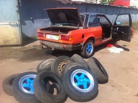

Получилось так - кривенько, но с виду жизнерадостно и максимально перекрасопригодно

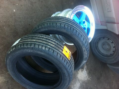

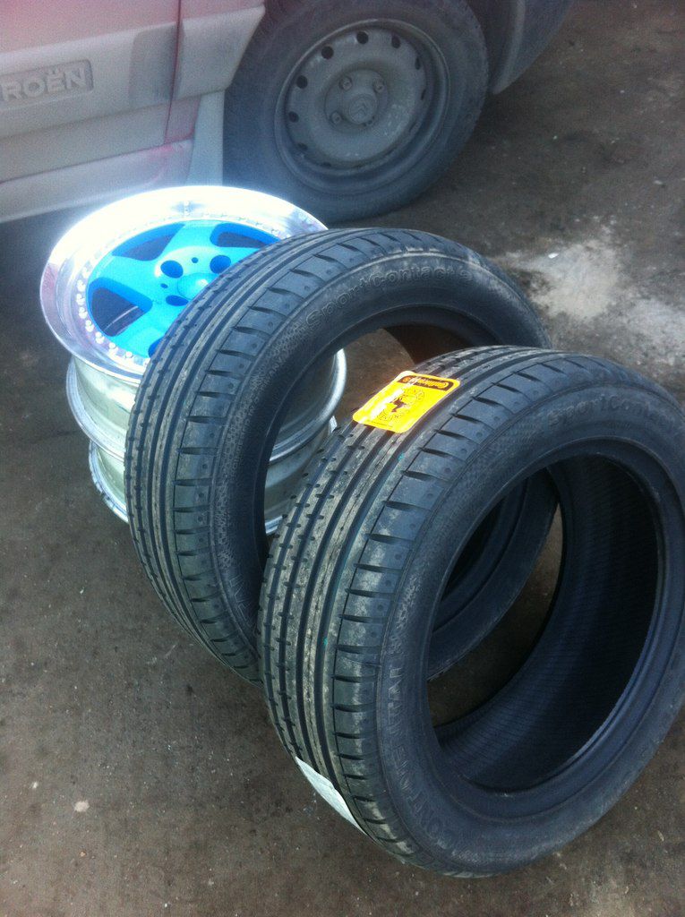

Купил еще новый спортконтакт вперед, собрал на диски и обнаружил, что оба спускают) Есть вещи, которые не стоит делать мне самому, одно из них - собирать составные диски. Поэтому машина пока на старых колесах

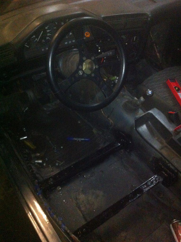

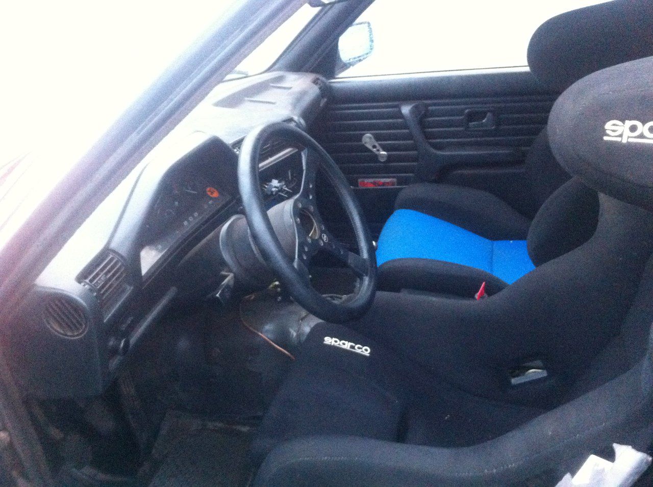

Например, поставил по регламенту водительский ковш.
Изготовили и поставили крепления
Стоит, варится, дымится
Поставили ковшик
Ремни четырехточечные купил, но поставить не успели пока.

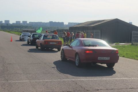

Чтобы опробовать все, что у меня получилось, поехал на отличную тренировку, организованную дрифт фэмили на дмитровском полигоне.
По дороге туда попал в дикую пробку из корчей
А потом ждал, пока дадут добро на въезд на территорию
Взял с собой резину, чтобы не отказывать себе в удовольствии дрифтить столько, сколько можно)
И даже немного пораздавал боком

неплохо для покраски с баллонов, и равномерно и блестит даже

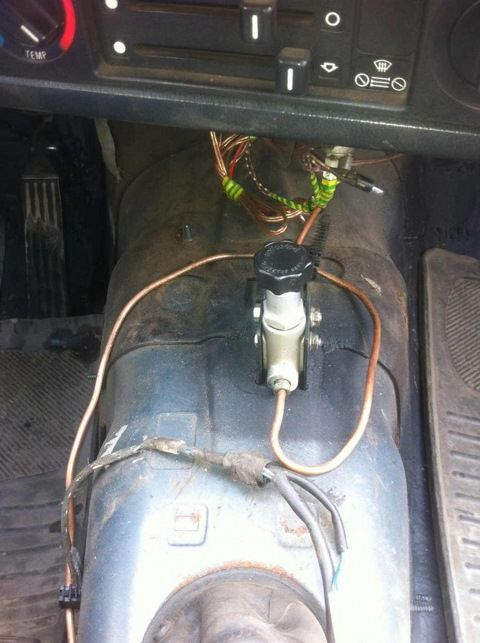

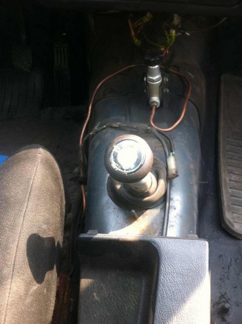

решил, что хватит затягивать и заказал себе гидроручник из Польши. У нас они либо стоят 7-10к приличные, либо за 4-5 какое-то говнище, на которое смотреть страшно.
  • 335i'86 m30b34 - дрифткорч / 645ci'04 - возит попу /325ci'01 - продан / 325i '86 - продан / 323i'84 - продан
  • Сообщений: 704
  • Репутация +20/-8
  • Локация: Энгельс
« Ответ #387 : 10 Мая 2013, 08:36:45 »
Сколько обошелся?
  • bmw e30, 330, m54b30,2door,1986
  • Сообщений: 703
  • Репутация +21/-14
« Ответ #388 : 12 Мая 2013, 18:53:15 »
3800 гдет

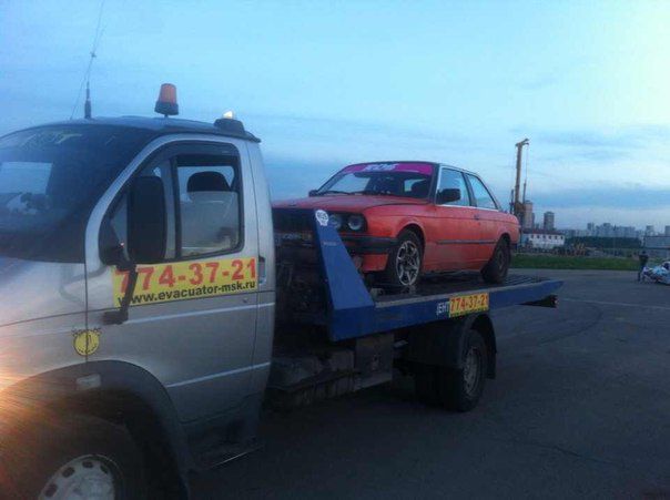

Сегодня ездил на тушино ринг, неплохо подубасил, но в одном из поворотов изменился звук выпуска и появился периодический металлический лязг из района головы, мотор стал пятерить.
Кажется, сдох рокер.
Эвакуатор довез машину до Тайпа, будем починять, заодно полиуретан в попу воткнем.
Впервые, кстати, опробовал, как это - врезаться в ограждение из покрышек) Понравилось : )

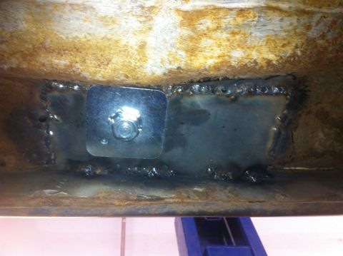

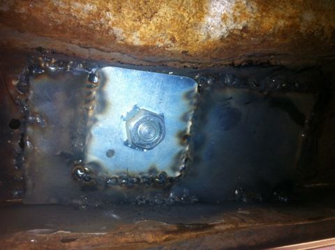

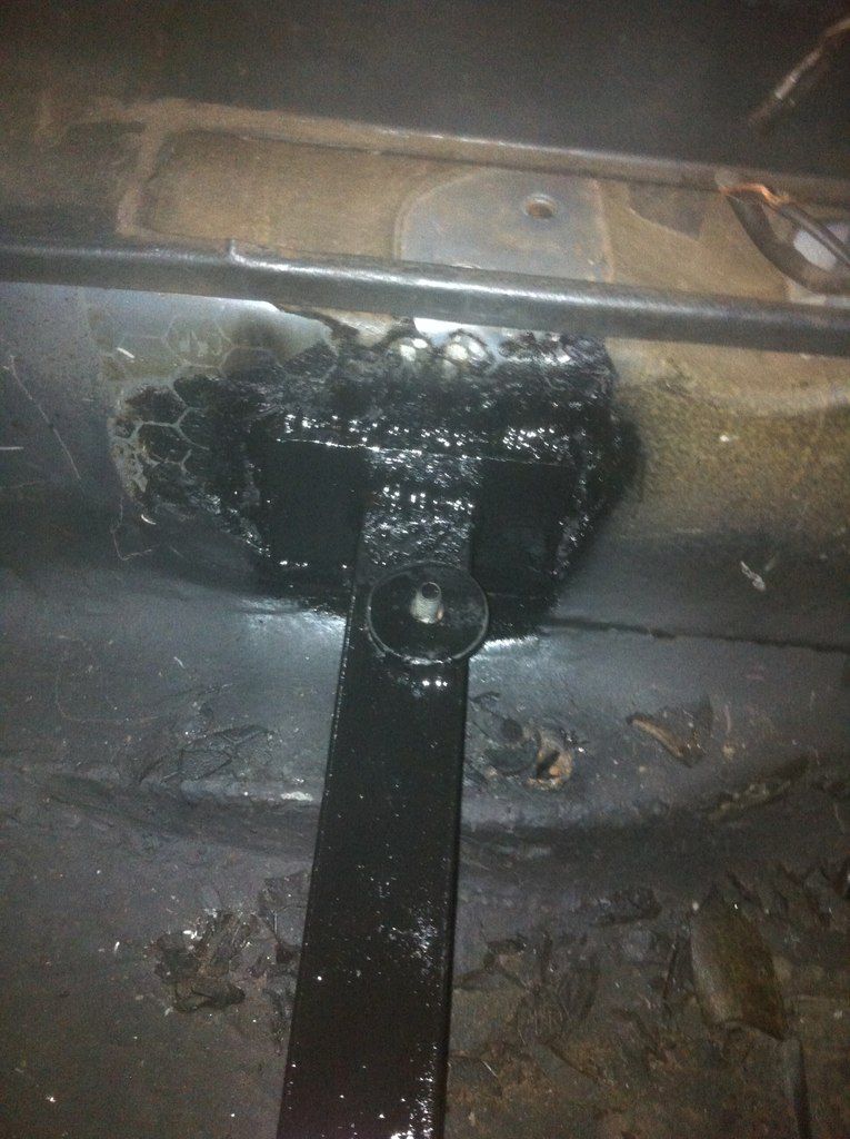

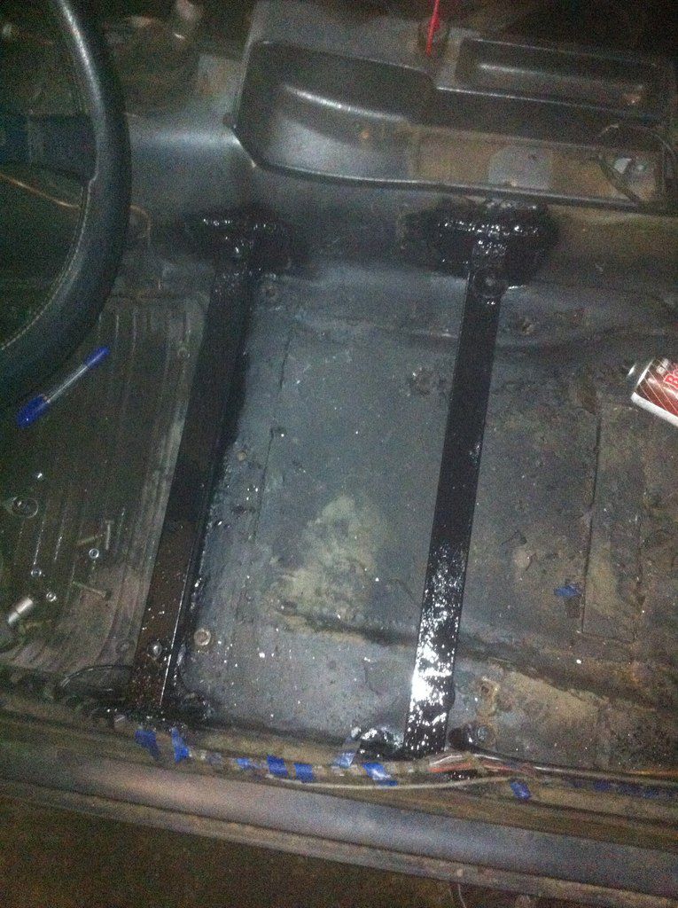

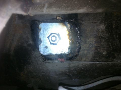

Так как в машине не было ремней, было решено их поставить. Купил четырехточечные Lico с просроченной омологацией, ставить поехал в 2nr Works.
Места креплений было решено усиливать, тк полы далеко не новые. Приварили стальные пластины, к которым, в свою очередь, приварили крепления ремней и прикрутили ремни
Салон с установленными ремнями сфотать я, конечно, забыл.

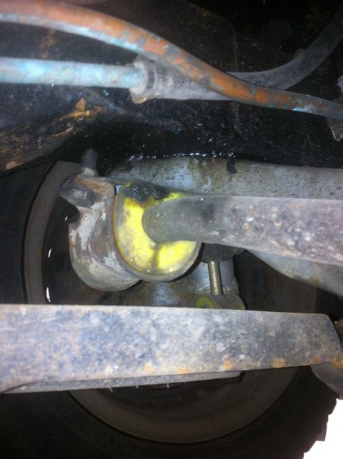

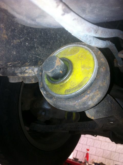

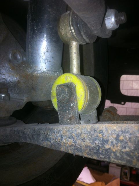

Пока машина висела на подъемнике, сфотал установленные полиуретанки (я их не выкладывал раньше)

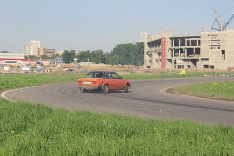

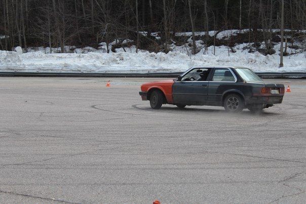

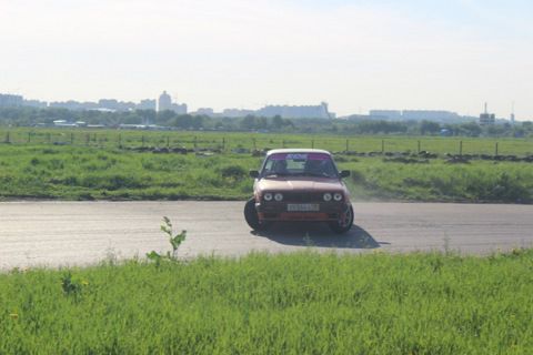

Скилл начал неплохо расти с самого первого выезда. На полигоне ставят 2 параллельные трассы, на одной из которых выставляешься с 80-100, а на второй с меньшей скорости, тк там сразу идет перекладка. Так как мой ручник до сих пор едет из польши (спасибо почте за это), то я вдовль натренил инициацию блокировкой передачей, а на втором варианте — с раскачки. Ручника, конечно, иногда категорически не хватает, но можно поискать в этом плюсы — волей-неволей учишься работать с распределением веса.
На полигоне, правда, меня никто не фоткает — видимо, по сравнению с адовыми красивыми монстрами, которые туда приезжают, моя машинка выглядит совсем невзрачно. Да и еду я не так, как многие там) Но пару фот со мной я оттуда нашел) Это еще с первого выезда, со второго нормальных нет)
Заметил, что тачка на 14 колесах сзади идет просто отлично. Когда поставил назад новые 16е катки шириной 205, поведение машины меня расстроило — ей будто убавили сил 50. Помимо этого, из-за того, что я пока не могу поставить 16е диски вперед (об этом стоит сказать отдельно — прогадал с профилем, 205/55-16 не дает колесу вывернуться до конца, резина упирается в лонжерон — сантиметровые проставки проблему не решили, заказал четырехсантиметровые — будет широколапой) появился сильный андерстиринг, морда с 14 колесами пыталась начать скользить раньше жопы. В общем, пока 16 катки назад я буду ставить только в дождь. Менять переднюю резину на резину с меньшим профилем я не хочу, тк взял вперед новый спортконтакт.

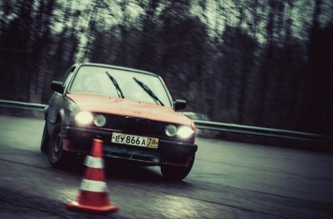

А неделю назад был выезд на трассу тушино-ринг. Меня пугали, что трасса — это совсем иное, нежели полигон, там нужен просто адовый зацеп спереди, много мощности и вообще. Я подумал, что мне все равно, и поехал на полустертых добытых 14х всесезонках спереди и сзади — и правильно сделал!
От трассы остались двоякие впечатления. Во первых — она очень быстрая по сравнению с полигоном, разгон до 110-115, короткое торможение, переключение на вторую — и поехали. Вторая, когда дубасишь, все время в отсечке, всю трассу практически, из-за этого адовый расход резины. Технически трасса гораздо проще полигона, единственный нюанс перекладка после первой дуги действительно сложная, тк очень длинная, поэтому надо держать приличную скорость, а при ошибке легко отправиться копать червей. Чисто трассу я прошел только один раз. Ручника нехватало, конечно)
Поезда в тушино закончилась несколько плачевно — в дуге вдруг поменялся звук выхолопа и появился металлический звон — думал, что оторвался выпуск немного, доехал до парковки — звук из двигателя, а сам движок дико пятерит. Как потом выяснилось, сломался рокер. Машина уехала на эвакуаторе. Помимо рокера, заменю также прокладку головы (старая была немного пробита в одном месте, вытекало литра полтора антифриза от максимума), а также маслосъемные — масла машина не жрет ни капли, но раз уж снимать голову, то почему бы и не сделать.
