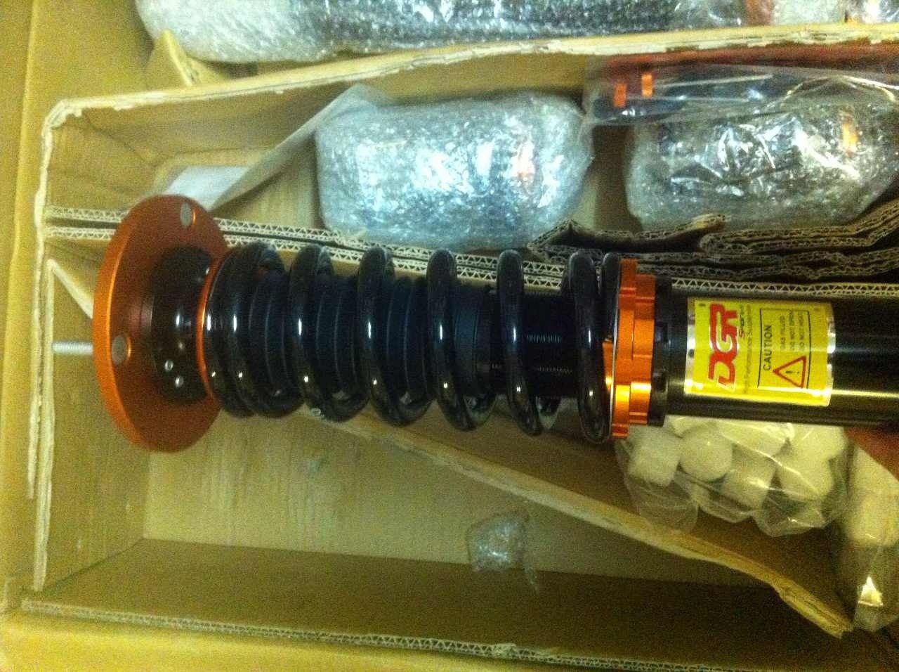

« Ответ #360 : 09 Апреля 2013, 08:19:57 »
У нас в DGR задние пружины - бочонки, а не прямые.

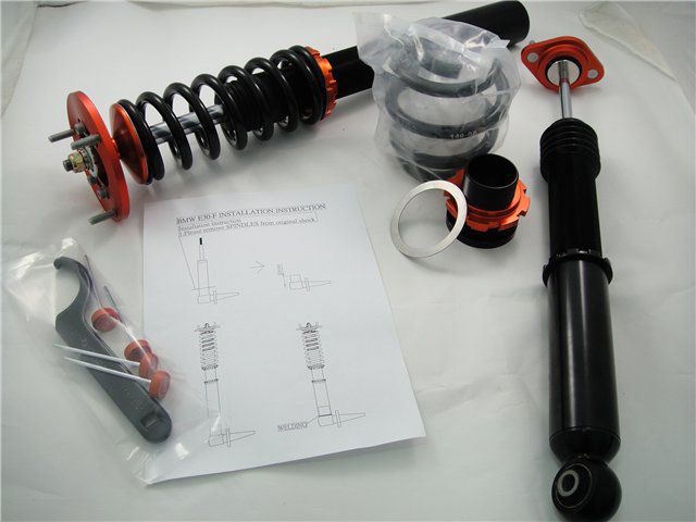

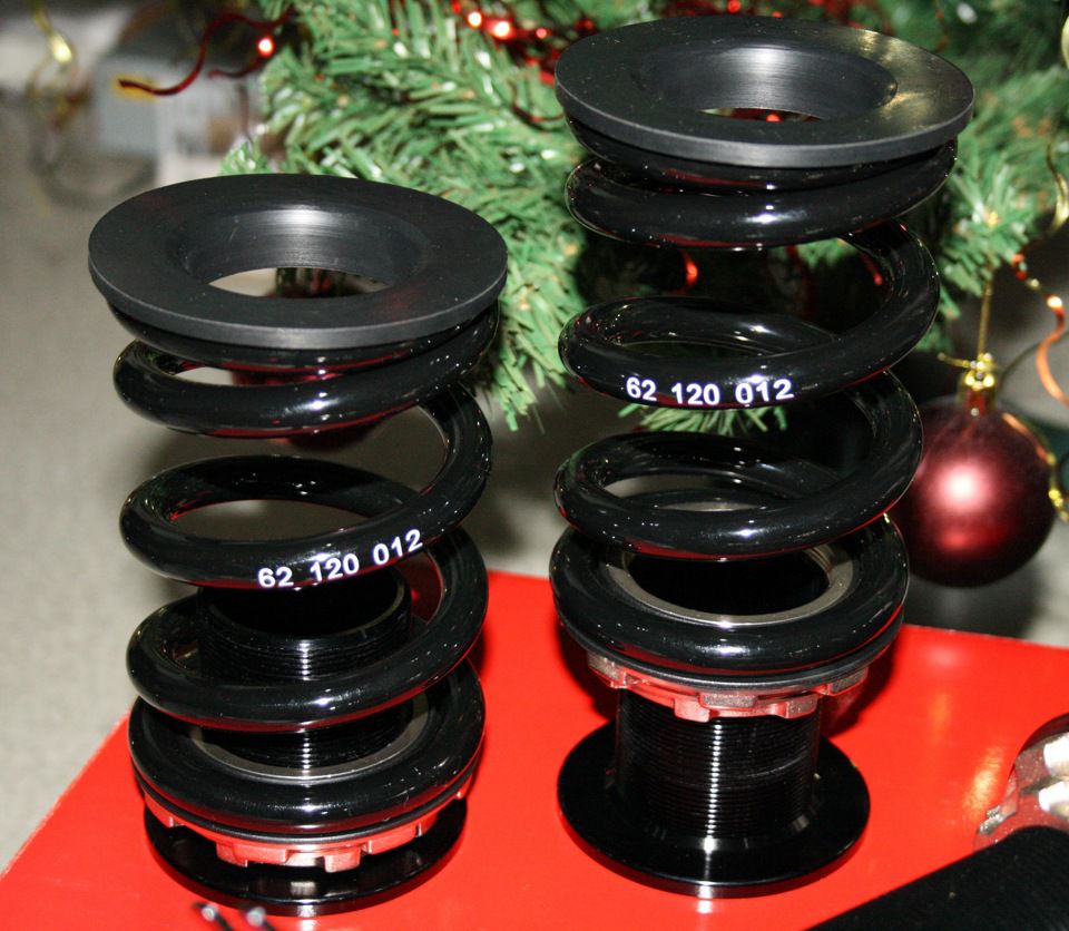

« Ответ #361 : 09 Апреля 2013, 09:24:28 »
а не подскажете что за пружины на фото и где такие можно приобретсти?? номер для заказа или полное название??
спасибо
  • BMW Touring
« Ответ #362 : 09 Апреля 2013, 10:16:33 »
У автора вроде как прямые. Там вон лежат, посередине, замотанные в целлофан!
спасибо
Пружины из комплекта подвески BC-racing/ 12кг

« Ответ #363 : 09 Апреля 2013, 10:28:38 »
У меня такая же абсолютно коробка сейчас лежит дома. Если у автора серия Street, то там бочонки.

« Ответ #364 : 09 Апреля 2013, 12:55:49 »
бочонки там.  и вне зависимости -стрит или рейс

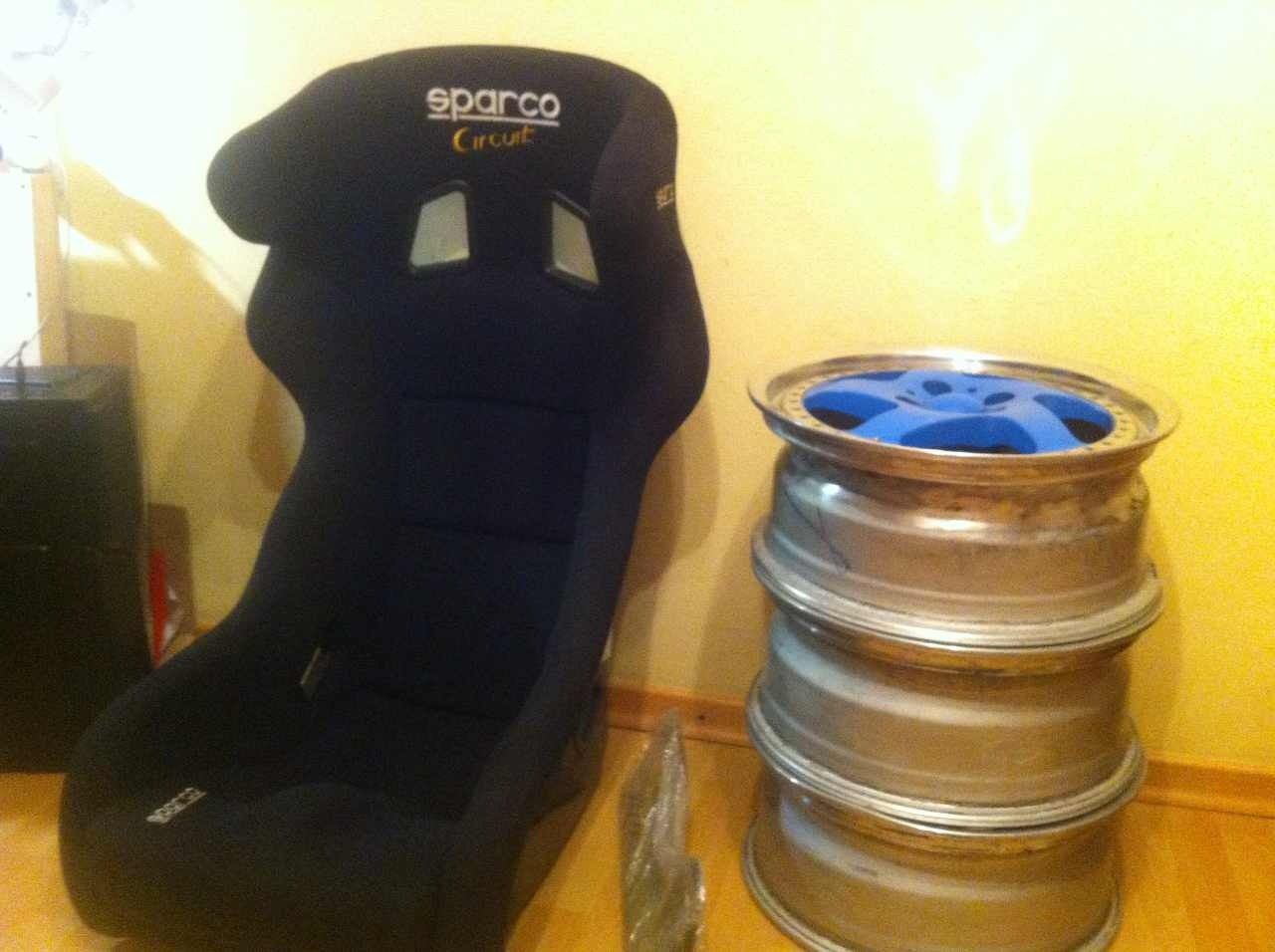

« Ответ #365 : 10 Апреля 2013, 23:33:17 »
Купил ковш. Ушастый Sparco Circuit с просроченной омологацией, снимали с драгового эволюшена в 1200 сил)
И крепления к нему новые.
Ставить буду сразу по регламенту, как только заберу машину.
Уже дома обнаружил, что омологационная наклейка сорвана - если продавец ее найдет, оставлю этот ковш, если нет, заберу у него такой же ушастый Sabelt.
  • 335i'86 m30b34 - дрифткорч / 645ci'04 - возит попу /325ci'01 - продан / 325i '86 - продан / 323i'84 - продан
