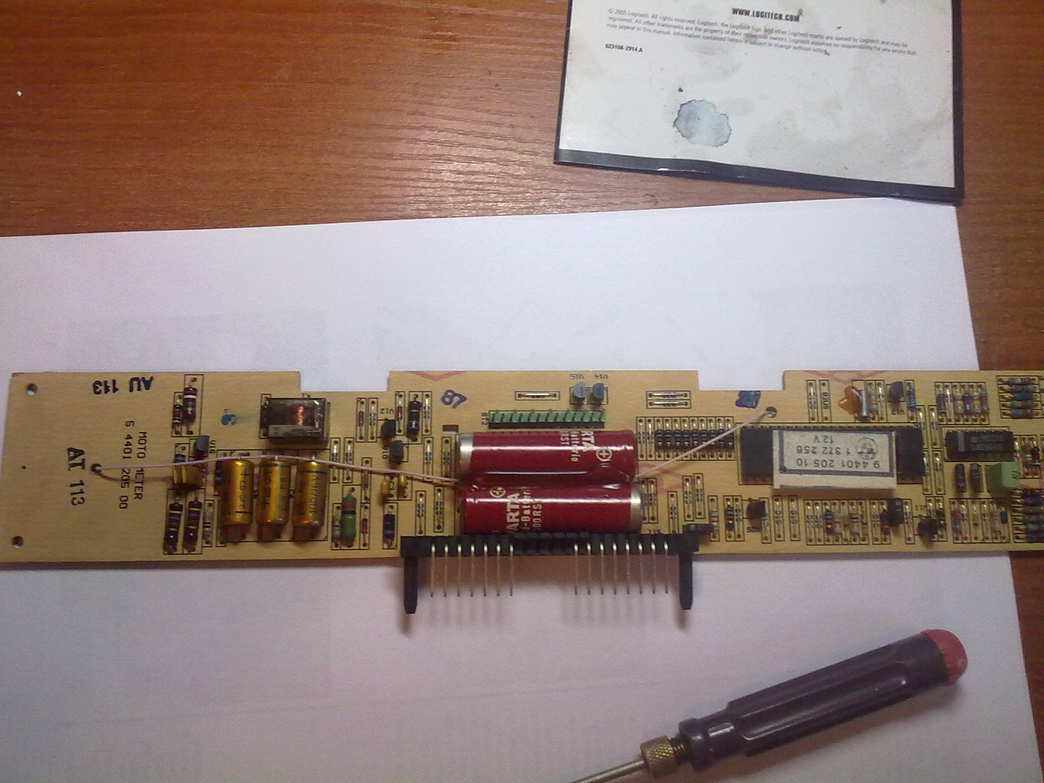

« Ответ #366 : 24 Октября 2011, 01:49:11 »
Вопрос: Огни inspection образуются от светодиодов или от  маленьких лампочек в приборке по типу как индикатор   акб или ручника?
  • Запчасти на 525i & 735i
  • Сообщений: 813
  • Репутация +1102/-1638
« Ответ #367 : 24 Октября 2011, 01:56:20 »
От светодиодов

От светодиодов
Светодиоды расположены на си плате? или где ?
  • Сообщений: 102
  • Репутация +8/-0
« Ответ #373 : 24 Октября 2011, 08:13:00 »
Да, на ней.
  • BMW E30 318 M40B18, 1988, saloon, Automatic, ZINNOBERROT продан
  • Сообщений: 3073
  • Репутация +297/-22
« Ответ #374 : 24 Октября 2011, 13:46:51 »
А если у меня си плата выглядит вот таким вот образом? И на ней нет светодиод
