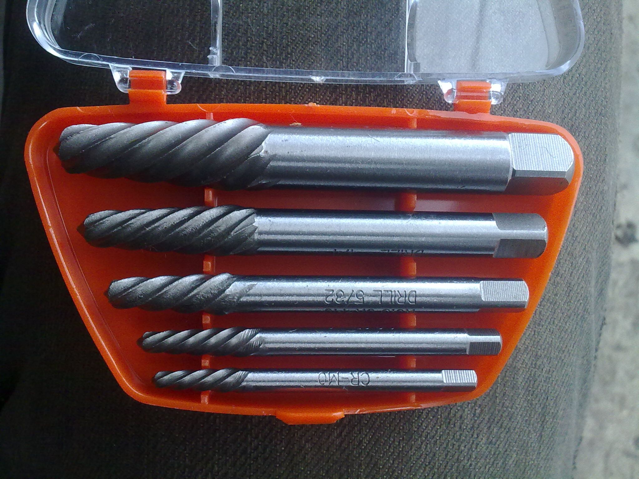

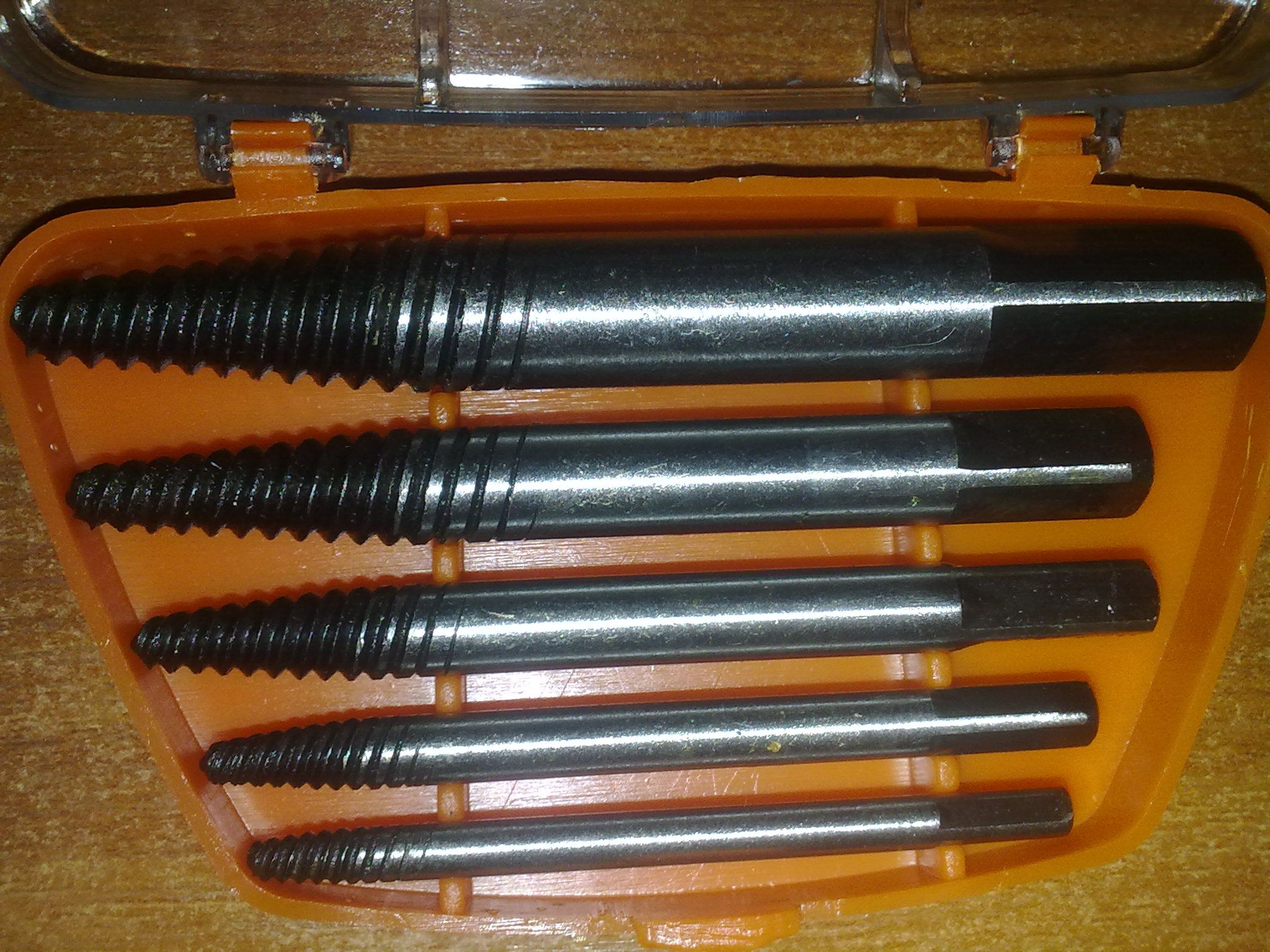

Кто знает где у нас в Воронеже можно купить развальцовочный инструмент? А так же нормальные(не китайские) экстракторы. Покупал на авто рынке и в мерлене два набора, гавно редкостное. Ломаются при малейшем усилии.
Вот такие  я покупал - все развалились...(
  • Запчасти на 525i & 735i
  • Сообщений: 813
  • Репутация +1102/-1638
« Ответ #388 : 02 Ноября 2011, 01:11:43 »
Искал себе, тоже не нашел :( Одна хренотень китайская

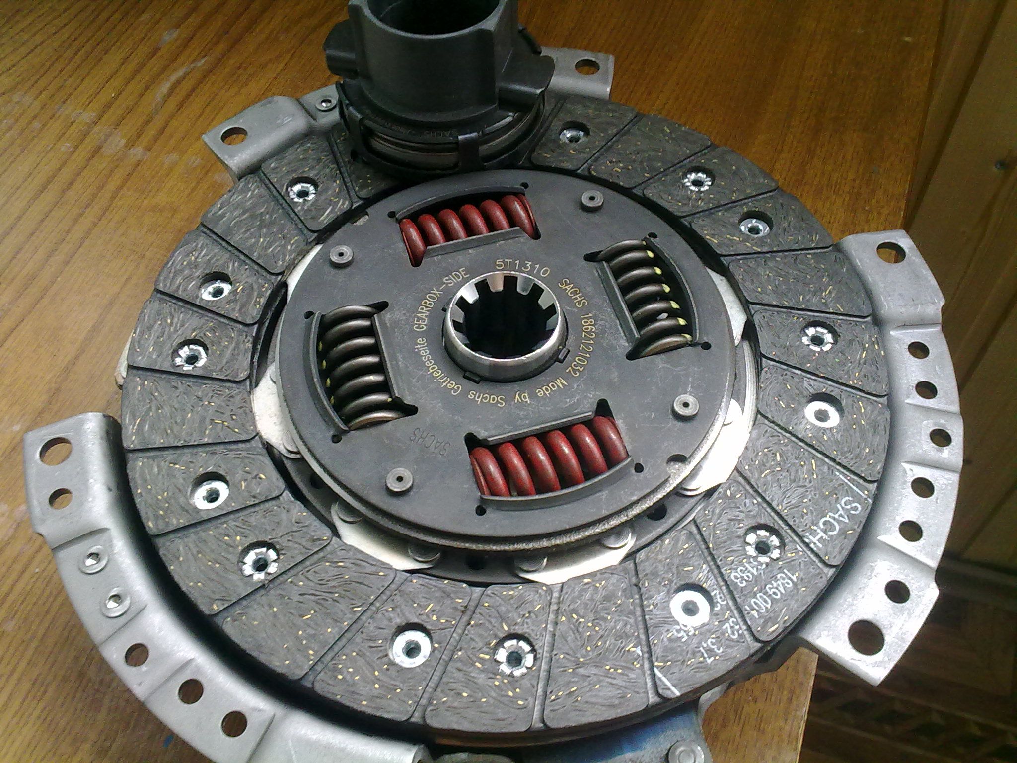

Подскажите какой стороной ставить диск сцепления на м10. Запутался я.
  • жми на газ...
  • Сообщений: 380
  • Репутация +29/-20
  • Локация: г. Пенза
« Ответ #393 : 23 Ноября 2011, 01:02:31 »
амне кажется там по другому не поставиш об корзину диск буит задевать
  • E30, 320, M20B20, Coupe, 1989
  • Сообщений: 3303
  • Репутация +213/-90
« Ответ #394 : 23 Ноября 2011, 01:05:51 »
на фотке!!! читай. GEARBOX-SIDE Этой стороной к коробке!

если буквы только с одной стороны то буквами от двигателя в сторону коробки.... вообще лежит помоему вверхногами
  • Сообщений: 3073
  • Репутация +297/-22
« Ответ #396 : 23 Ноября 2011, 01:08:20 »
Ты чего ещё не собрал пепилац?!?!
Ууупс реально увидел надпись))Спасибо.
