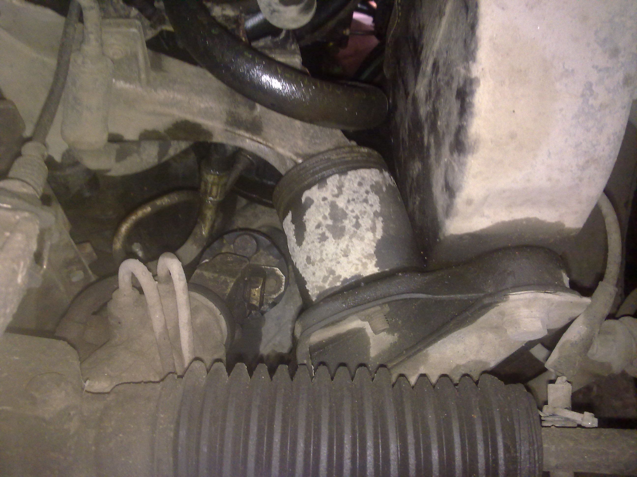

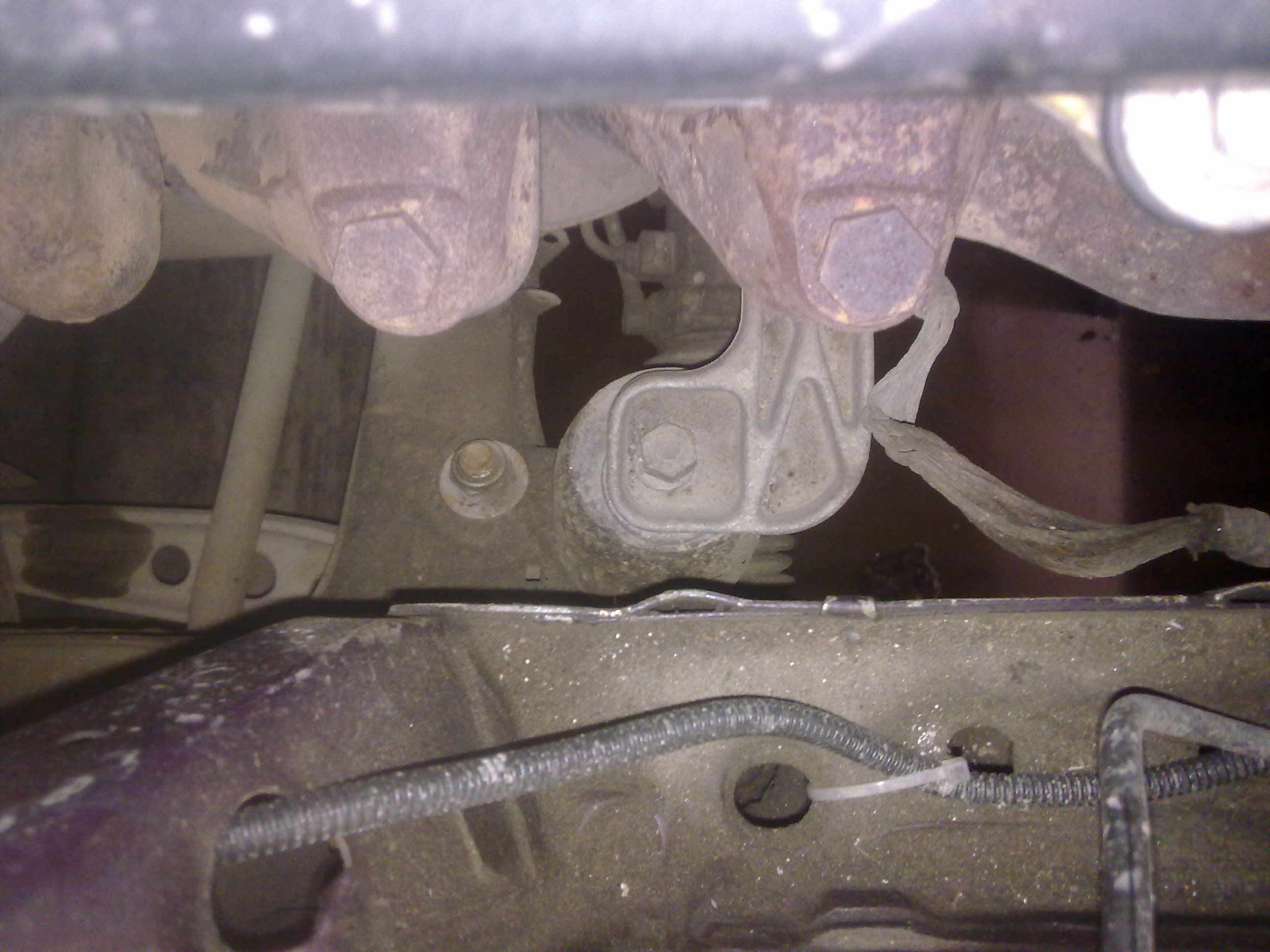

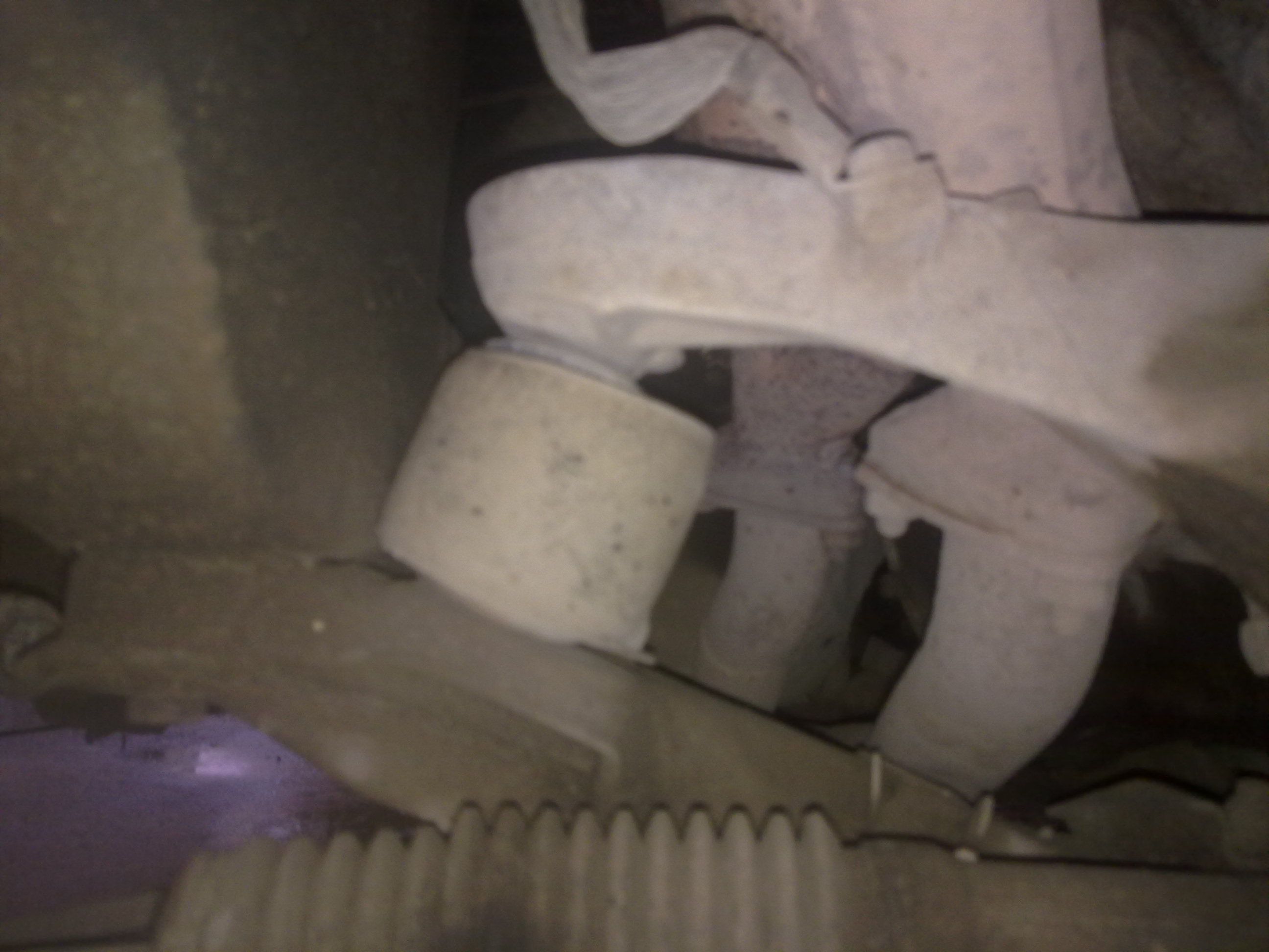

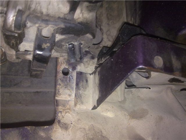

« Ответ #55 : 18 Апреля 2012, 21:42:28 »
Сегодня переделал, сместив радиатор влево(теперь пр
авая сторона повисла)
Почему получилось поставить радиатор только таким образом не пойму ??? Может справой стороны кронштейн не такой или сломан.
Вот фото подушек, стоят через шайбы
« Последнее редактирование: 18 Апреля 2012, 21:49:59 от Almen
  • В помощь модератору
  • Сообщений: 4313
  • Репутация +208/-49
  • Локация: г. Москва
« Ответ #56 : 19 Апреля 2012, 00:32:59 »
радиатор надо пошире, 440х440 , это маловат + крепления другие нижние для радиатора
