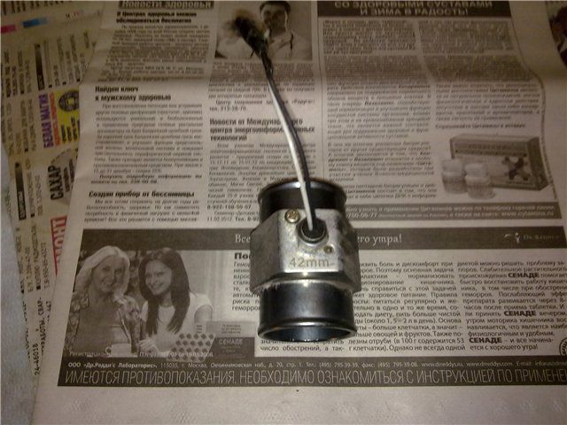

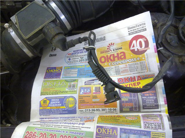

Подскажите пожалуйста по м50:
что за разьем?
И что за датчик, куда крепится?

разъем похож на лямбду, датчик откуда такой выковырял?

Датчик - скорей всего температурный, врезать в нижний патрубок радиатора,  для включения электровентилятора.

разъем точно на лямду

разьем на круиз, у меня без лямды и  едет хорошо и ест как на тапку давить будешь!)))
Как  выглядит разьем и что с ним делать?  8)

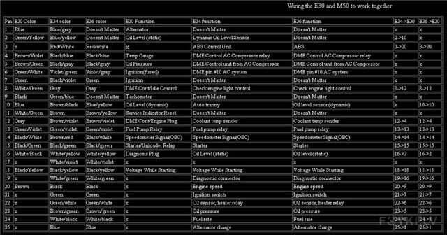

Подскажите пожалуйста,для скрещивания проводки использавть эту схему?
разрезать провода и совмещать нужно перед блоком предохранителей?
 я тупо всю проводку от е34 поставил))))
BMW E30, Coupe, 1985, M50B25 Vanos, MT2

разъем 100% на люмбду без нее едет чють хуже по расходу не заметил

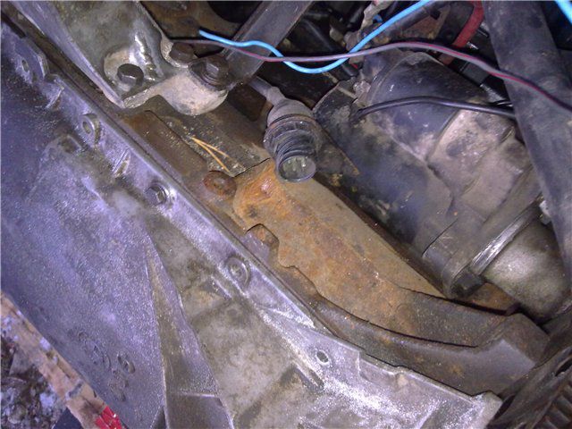

Подскажите пожалуйста, что за разьем
  • Сообщений: 4
« Ответ #21 : 27 Марта 2012, 00:03:59 »
Похоже на разъём клапана адсорбера. Больше  на М50 в том районе разёмов нет.
таблица верна отчасти.
проще соединить 5 важных проводов и не париться, ну 6 если есть абс.
зажигание (зеленый) , стартер (черно-желтый), возбуждение генератора (синий тонкий) , давлние масла (коричнево какой то та не помню) и температура ОЖ (датчик от м20 мотриник вкрутить)
у меня прошива была безлямбдовая , мотор работал ровно, жрал в пределах нормы .
даже если поставить лямбду , то толком ничего крутого не произойдет.
если ставишь радиатор м20 тропик, готовься в прокачке системы ОЖ , винтика для удаления воздуха не будет  :)
проще радиатор от любой е36 с кондеем .
если поставить правильно мотор то и муфта залезет.
в том районе еще есть устройство которое при пробуксовке колес не дает газовать , такая бочка с тросиком, к ней идет такой же разьем! это если стоит асц.

« Ответ #24 : 27 Марта 2012, 10:10:42 »
это на абсорбер, он не нуден на скорость не влияет, тока ошибка будет при диагностике висеть
