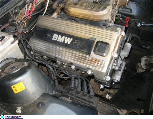

Вот такую фотку нашел, еще в процессе сборки делалась:
А другой конец в ККГ (или как его там) который стоит в разделении половинок впуска

у тебя ещё и Клапан на нём есть? На е39 частая проблема выхода его из строя из-за масла.
  • BMW E30, 316i, M42B19.
George_E30
« Ответ #157 : 07 Декабря 2012, 13:18:35 »
Да, есть, тоже уже в курсе, что с ним проблемы бывают (на 36 форуме не на одну тему наткнулся) У меня пока тьфу-тьфу..., работает

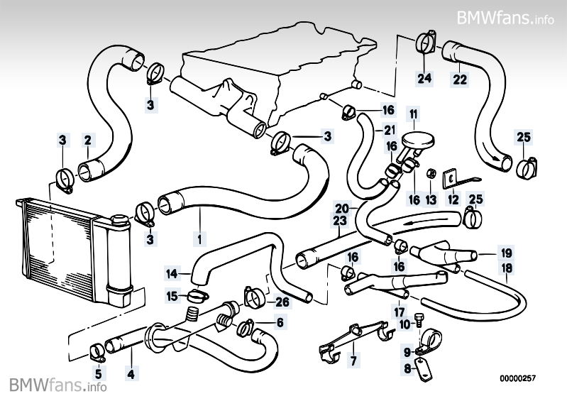

Подогрев дросельной у меня такой как на картинке, причем я незнаю как он крепится к ДЗ, но когда купил машину, он просто болтался отдельно, прикрепить я его не понял как, вообще снял.
