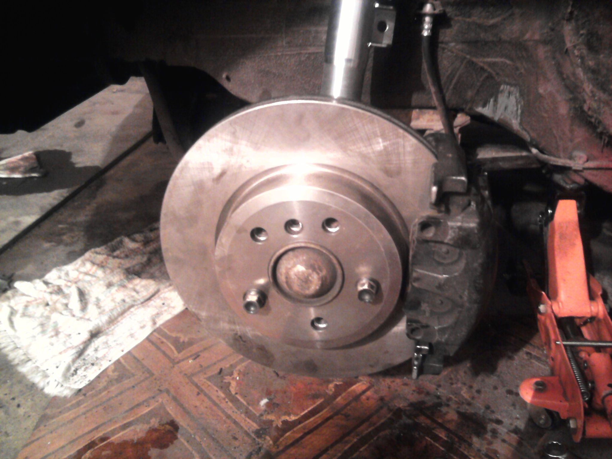

« Ответ #166 : 30 Октября 2012, 20:59:52 »
продам частичный свап комплект : переходники под диск тормозной + сами диски АТЕ новые = 6 000
могу  продать полный свап : к переходникам и дискам + 2 поршевой суппорт с запилеными скобами = 9 000
итого 15 000
п.с. данное барахло подойдет не только на е 46 , но и тем у кого стоят стойки и кулаки с е36
по жизни с БМВ

« Ответ #167 : 31 Октября 2012, 08:47:08 »
Ну и вчера все это с дедушкой Лениным мы поставили все это на место
  • Сообщений: 1329
  • Репутация +34/-12
  • Локация: Екатеринбург
« Ответ #168 : 31 Октября 2012, 12:08:44 »
 :) уапрос, диск ( не тормозной) за цо держаться не будет?)
  • Сообщений: 7376
  • Репутация +898/-859
  • Локация: царицын
« Ответ #169 : 31 Октября 2012, 13:50:23 »
ответ - колесный диск не держится за выступ ступицы а центруется ею (чтобы было удобнее ставить колесо) ............в данном случае выступ около 5 мм и ставить колесо естествено стало не удобнее))))))))))) + нужны длиные колесные болты
п.с. при определенной сноровке ни каких не удобств при снятии постановке колеса нету, самая жопа надевать колесо с большим ЦО чем отверствие ))))))))))))))))))))
« Последнее редактирование: 31 Октября 2012, 13:55:59 от lenin@
по жизни с БМВ
  • Сообщений: 1858
  • Репутация +85/-6
  • Локация: msc
« Ответ #170 : 31 Октября 2012, 13:53:38 »
Ты имеешь ввиду бортик ступицы сильно утоплен?
Я думаю колесо сядет на мм2. И этого достаточно будет. Да и болтов должно хватить обычных
..... Оказывается надо удлиненные)
« Последнее редактирование: 31 Октября 2012, 13:55:09 от merengi
  • Сообщений: 9087
  • Репутация +365/-81
  • Локация: г.Волгоград
« Ответ #171 : 31 Октября 2012, 14:00:23 »
обычных не хвататет. вчера пробывали. Надо болт на 1см длинее примерно
  • Сообщений: 7376
  • Локация: царицын
« Ответ #172 : 31 Октября 2012, 14:08:43 »
спасибо огроменное витек )))))))))))

« Ответ #173 : 31 Октября 2012, 14:17:36 »
если быть точным на 8 мм

« Ответ #174 : 02 Ноября 2012, 02:28:07 »
ленин, а ты можешь сфотографировать свое переднее колесо так, чтобы можно было просмотреть как оно сидит по глубине арки, и относительно вперед/назад? Ну пожалуйста, очень надо))) и точные параметры диска.
