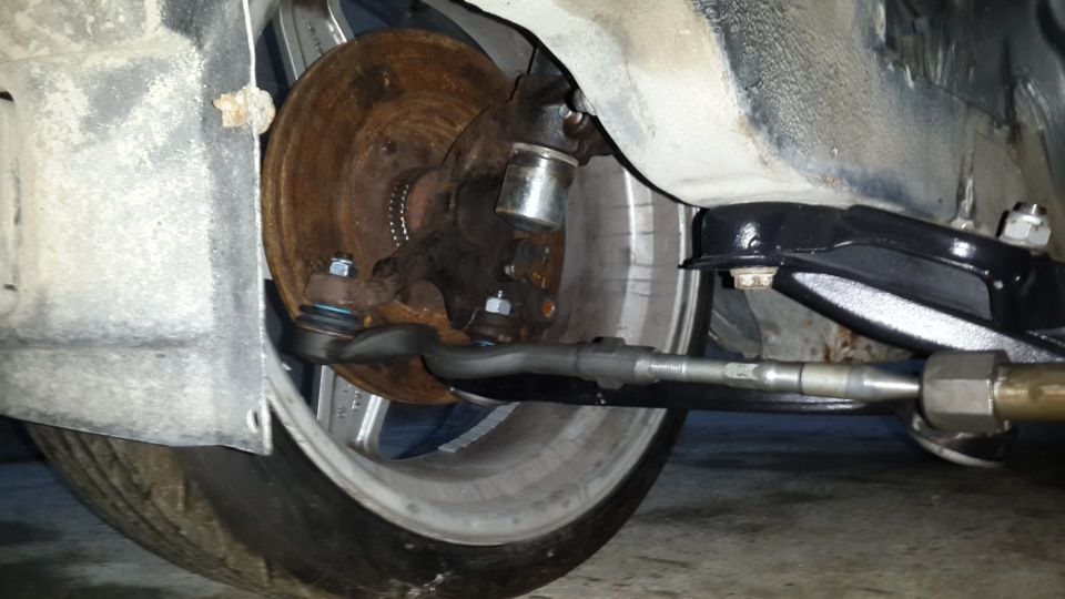

молодец , только пыльника на рейку с тормозами не хватает)
рейку все равно хочу от е46 ставить, так что это дворовой вариант. для того чтобы тачка каталась и рулилась

« Ответ #328 : 24 Октября 2013, 23:40:09 »
естесвенно дорабатывать и тягу и кнец..............болгаркой, ....................с тяги отрубал по 3 см, с конца по 1 сантиму
А с х5 не пробывал вроди на сантим короче
И как ты зажимал наконечник ??(после обрезания)??

« Ответ #329 : 24 Октября 2013, 23:54:48 »
конус выкидывал и гайкой обжимал, для тех кто боится что раскрутиться - резьбовой герметик)))))))))
