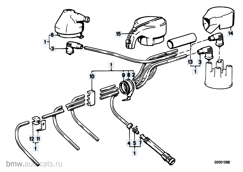

« Ответ #830 : 19 Октября 2011, 22:57:59 »
А какой второй? тот который между бегунком и трамблером, в норме и на месте, проверил.
Номера 14 и 15
Жгут проводов высокого напряжения - Каталог запчастей BMW

На моей первой е30 все эти кожухи были. И еще для спасения от воды № 6 на схеме тоже нужен.
Шестой номер на месте.
