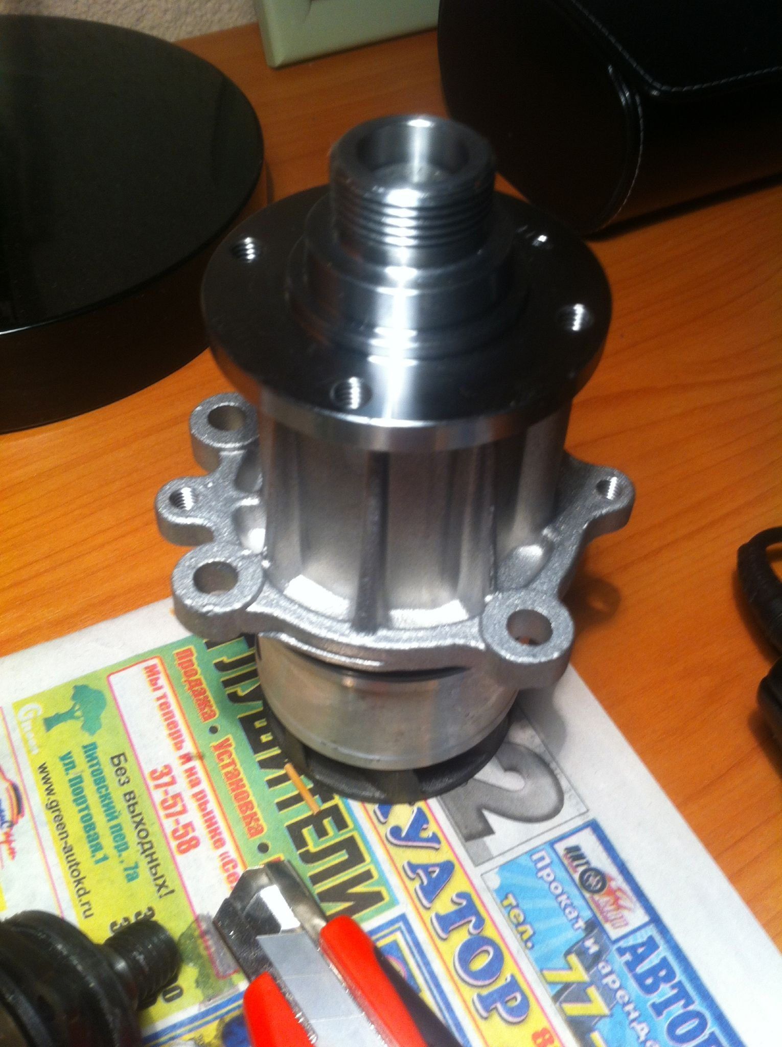

UPD: Фото самой помпы(кликабельно). Модель ruville 65021. Уже весь день гуглю, где-то она бьется на е30, но в основном на 34 и 36 м40. Подскажите, пожалуйста.

« Ответ #1985 : 21 Июля 2013, 11:02:11 »
На е36 другие шкивы КВ и помпы. У помпы он менее "глубокий" чем на е30. У меня блок от е36, понял это только когда начал натягивать ремень и натяжной ролик не подошел с навернувшегося блока. А вот помпа подошла. Честно, не знаю чем помпы отличаются, но по ЕТК они разные. Но с блока е30 помпа подошла на блок е36. Прокатит ли наоборот, к сожалению не скажу.

« Ответ #1986 : 21 Июля 2013, 11:20:31 »
Первая фотка Optimal (AQ-1104) для е30
Вторая Optimal AQ-1106 для е36
То что видно невооруженным глазом - разные посадки под шкивы:
  • Сообщений: 234
  • Репутация +51/-0
  • Локация: г.Калининград
« Ответ #1987 : 21 Июля 2013, 11:43:08 »
Исчерпывающе, большое спасибо! Буду менять на другую подороже. Вчера гуглил по каталогам, тоже пришел к выводу, что лучше взять каталожную е30. Теперь уверен.

У е30 М40 помпа своя. У е34/36 М40, М43, М42 - помпы одинаковые. Разница в выносе шкива - посадочное такое же.
