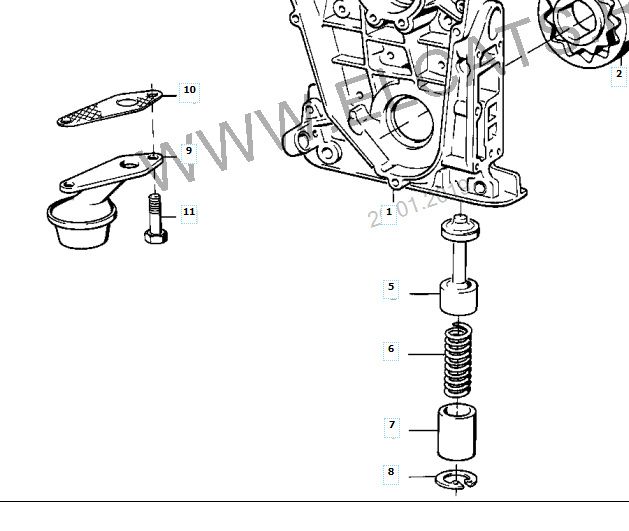

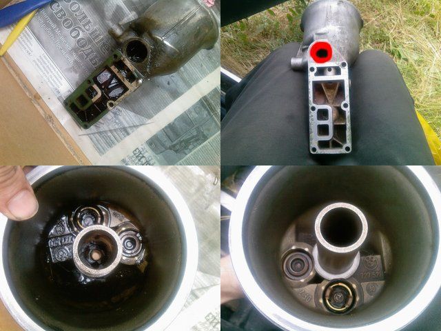

Случилась такая проблема: не держит клапан в масляном стакане фильтра. Т.е. после долгой стоянки масло стекает из стакана в поддон. В следствие чего, после старта горит лампочка около 2 секунд.
Это однозначно искать стакан с нормальными клапанами, или можно вылечить? Стакан под металлическую крышку, т.е. более старый.
  • Сообщений: 6073
  • Репутация +305/-15
  • Локация: МСКунцево
« Ответ #3020 : 26 Января 2019, 20:43:36 »
Я посмотрел картинки - в стакане нет клапана. Клапан в корпусе масляного насоса.
QIP Shot - Screen 018 by Vitko Vitko, on Flickr
Вот эта подпружиненная штука и есть клапан, который у тебя не держит. Я думаю, просто соринка попала. Такое случается.
Возможно, к нему есть доступ после снятия поддона. Ну т.е. не надо все разбирать и снимать масляный насос

« Ответ #3021 : 26 Января 2019, 20:59:10 »
Вот эту подпружиненную штуку (она же - редукционный клапан :) ) в прошлом году заменил на новую (к слову сказать пластмассовую теперь делают) с новой пружиной.
А поскольку стакан, так понимаю, является неразборным узлом, то клапан, а точнее клапана в нем отдельно в каталоге не указаны.
Ниже на фото один клапан, чтобы масло не стекало через насос в поддон, другой перепускной, на случай сильной забитости фильтра.
