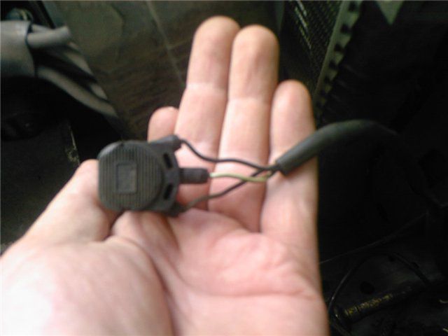

« Ответ #56 : 04 Июня 2010, 01:03:32 »
нужно узнать какого цвета идут провода на датчик температуры (который в радиаторе), какие провода идут на датчики бачка осушителя, и какие провода на компресор.   Желательно  фотки с тем как провода в вишку входят, ибо фишек нет их надо заново делать

« Ответ #57 : 05 Июня 2010, 10:36:34 »
Ну вот разъём на датчик температуры, вмонтированный в радиатор охлаждения двигателя. (На фото: по центру зелёный с белым, вверху чёрный, внизу коричневый с чёрным)
Разъём компресора кондиционера. Со стороны компресора выходит три провода (1 чёрный и 2 чёрных с красным), а со стороны проводки заходит один провод чёрный с красным, который соединяется с чёрным. Как видим на фото два чёрных с красным (уже со стороны проводки) замкнуты между собой.
Разъём испарителя. Что, как подключено и цвета хорошо видно на фото.

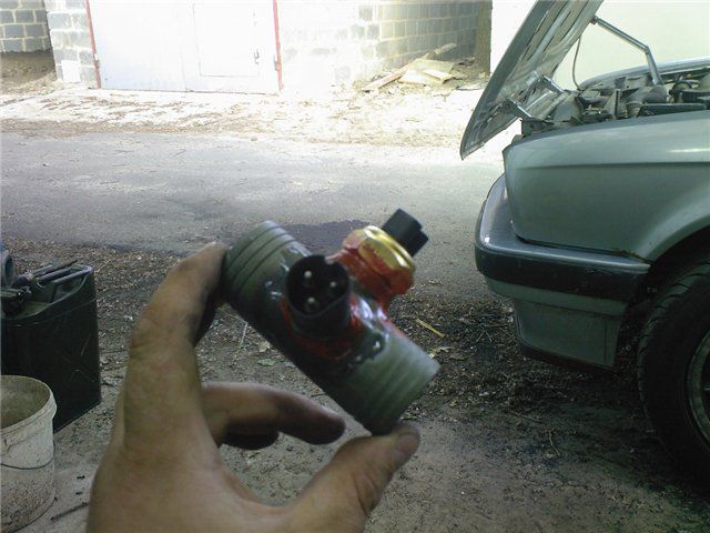

На выходных вмонтировал датчик. Не знаю пока какой от него толк, но поездим посмотрим. Итак, поскольку в моём радиаторе охлаждения места под соответствующий датчик нет, я на рынке купил патрубок для жигуля с ввареным датчиком включения електровентилятора, металический. Затем имплантировал в него ещё и второй датчик, идущий с проводки кондиционера.
Датчик електровентилитора я взял специально, поскольку хочу внедрить охлаждение радиатора електровентилятором, посмотрим чего получится, но об этом в других темах.

Значит так: вмонтированный мною датчик работает как надо. Его предназначение - включение моторчика охлаждения радиатора кондиционера на 2-ю скорость (без него работала только 1-я скорость).

а можешь выложить распиновку разьёма датчика температуры? Какой провод куда идёт? на какой пин датчика идёт белозелёный провод, на какой пин идёт чёрный и коричневый? Пожалуйста.
