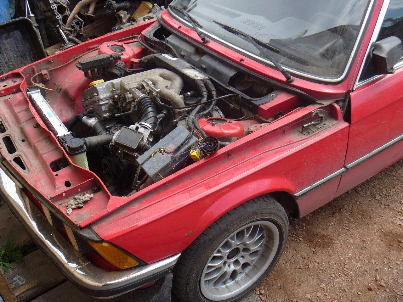

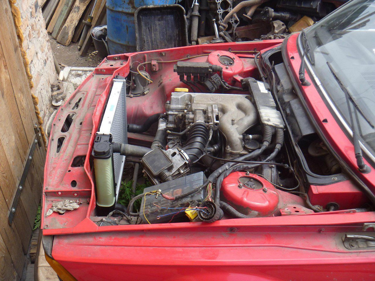

« Ответ #1213 : 29 Июля 2013, 21:09:36 »
вот теперь понятно. у меня мотор изначально от е36, полностью в стоке. поддон только стоит от м40 е30( т.к. у меня е21), лапы кастом.
фотки сделаны в процессе
