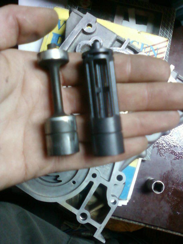

  • Сообщений: 504
  • Репутация +18/-5
« Ответ #947 : 30 Января 2013, 22:08:36 »
Вот я на своём этот клапан тоже поменял сразу... на нём были выработки, не то, что бы глобальные, но всё же решил сразу поменять...
  Слева - родной металлический клапан (11 14 1 706 982 снят с производства)
  Справа - новый пластиковый клапан (11 14 1 247 393) от М43, М44, М47 выпуска с сентября 95 года.
  • iS touring продан.

« Ответ #949 : 30 Января 2013, 22:28:41 »
Эти задиры говорят о подклинивании клапана, собственно поэтому его модернули.
