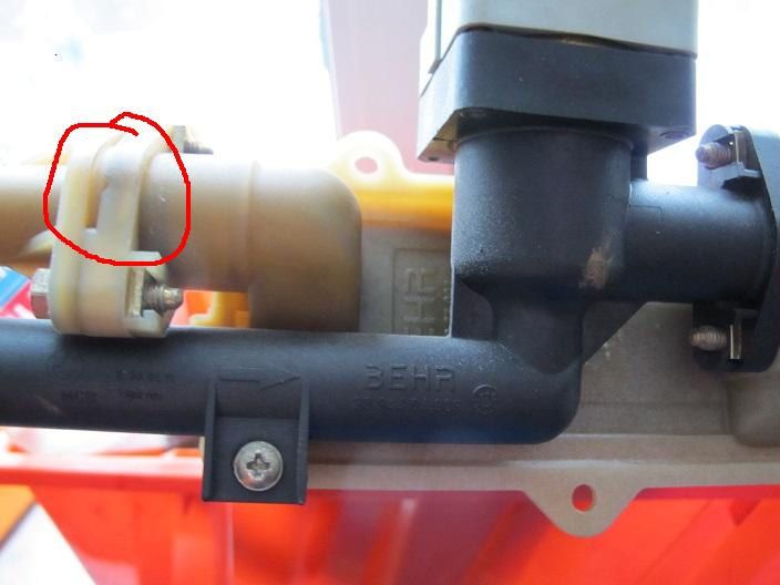

В гараже печка от эмки, сходил сфотал... Вот посмотри, вход - снизу.
   После простоя машины без мотора и, соответственно антифриза, сейчас, на обкатке потекло из этого соединения...
  раньше всё было сухо, думаю высохло уплотнительное кольцо пока стояло.
 Кто-нибудь менял отдельно это уплотнение ? вроде можно подлезть без снятия радиатора, или сразу заказывать радиатор ??
 сорри за оффтоп.
 сорри за оффтоп.
Меняется. 2 болтика открути. Воздуховод еще мешать может, который в ноги.
« Ответ #974 : 04 Февраля 2013, 00:13:28 »
 сорри за оффтоп.
У меня тоже откуда то от туда течёт.
Во втором же соединении нет кольца?
