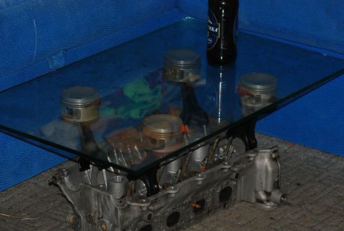

Вовка, я почти доделал столик) Твои шатуны с моими старыми поршнями пошли на опоры стекла. ГБЦ - основание. Твои поршни пойдут на ножки, если найду ещё 4 шатуна где-нибудь. ))) Появился фотоаппарат - друг отдал свой Д80. Могу фоткать теперь всё и вся!.

пока не доделан)) Шатуны нужны. Вместо болтов ГБЦ поставлю шпильки сырые, загну и на них шатуны прикручу. через пару часов сфотаю.

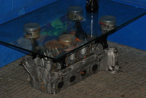

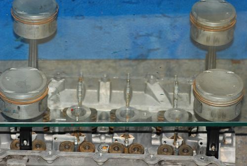

« Ответ #981 : 04 Февраля 2013, 21:14:30 »
не доделано пока что. Надо от ржи очистить и лаком покрыть. Ржа из-за серной кислоты, которой обрабатывал. Ну и ножки ещё будут симметрично опорам стекла. Стол очень устойчивый за счёт центра тяжести. Стекло приклею прозрачным герметиком(силиконом) на точки, чтобы не было видно. Либо куплю присоски силиконовые, как на промышленных стеллажах и столах. Посмотрим, что найду.
Стол М42В18 ))))
  • BMW E30, 316i, M42B19.
  • Убийца Модераторов
  • Сообщений: 9769
  • Репутация +10376/-143
« Ответ #982 : 04 Февраля 2013, 21:17:35 »
А, шатуны верхние опустил на шпильки, но привинчивать не буду - залью эпоксидкой, т.к. он получается очень низкий. Шатуны пилить под пазы для гаек не хочу - максимум родного, минимум доработок. Ножки придётся сделать так, как описал выше.
Сори, фоткал с другого конца комнаты(5м), т.к. объектив 76 года без зума. Съёмка полностью ручная, фотик не видит объектив(без процессорный) и приходится снимать ручками и с большого расстояния. как смог отошёл.

Народное творчество ;D
Если так будешь продолжать обзаведешься мебельным гарнитуром с аля раковина из поддона, ложемент для пивных банок из блока и в кульминации клапанная крышка + болты гбц = уютная вешалка в прихожую. :)

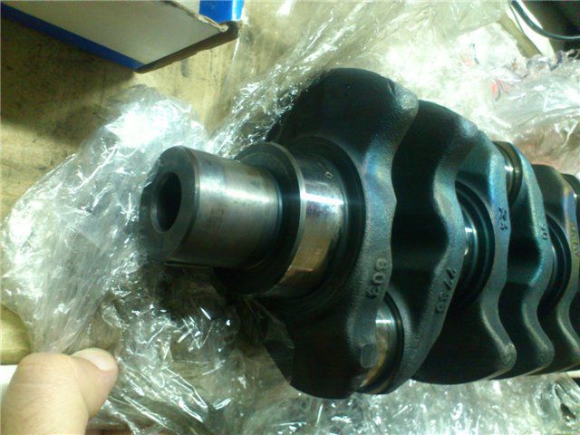

Прикупили колено от м47n ,а у него нос другой ,не такой как у м47 - вопрос ,как быть ?

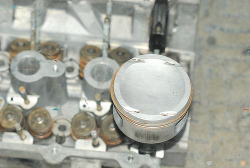

Приветствую всех. Может ли кто нибудь меня выручить подробными фото и кое каким замером м42б18го поршня? Буду очень признателен. Строю турбо м50 судя по каталогу кольбеншмидта эти поршни (м42) мне очень хорошо подойдут.
Нос стачивать, делать втулку со шпоночным пазом, потом всё это везти на балансировку.
Можешь по подробней описать ,чертеж размеры . ?
Вот колено

В каталоге все есть, даже форма и глубина лунки, только не у кольбена а у мале.
Что конкретно интересует?
Интересует высота огневого пояса (расстояние от верхней кромки верхнего компресионного кольца до верха поршня) и толщина днища в самом тонком месте. Ну и на внешний вид с боку посмотреть, и вид внутрь поршня со снятым пальцем, если есть возможность на макросьемке
Я этого не делал, чертежей нет. Берешь для образца  колено м40/42/44 и своё м47n, несёшь к токарю и говоришь: хочу такой же "носик". Токарь сам рассчитает нужную толщину стенки. Сверх-нагрузок там нет, сложностей не вижу, стачиваешь носик и напрессовываешь сверху втулку. Весь этот бутерброд стягивается большим болтом, главное сделать точно и выдержать диаметр и длину.
