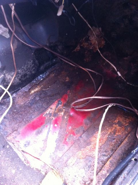

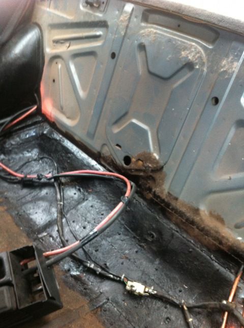

В общем отпишу мелочи, сделанные в последнее время:

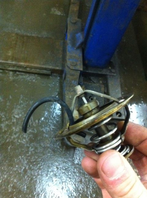

Замена гтц решила проблему с самосрабатыванием тормозов. Еще убедился, что надо перебирать передние суппорта. Термостат тоже заменил, прошлый укусил неправильно одетую прокладку и заклинил.
Еще меня несказанно раздражает потеющее лобовое стекло, которое не хочет нормально отпотевать ни в какую — надо тоже разобраться, почему. Вероятно, возможная причина - офигенно мокрый пол и влажность в салоне из-за этого.

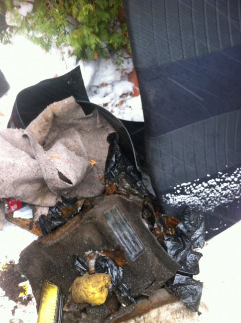

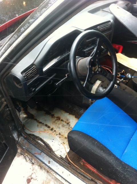

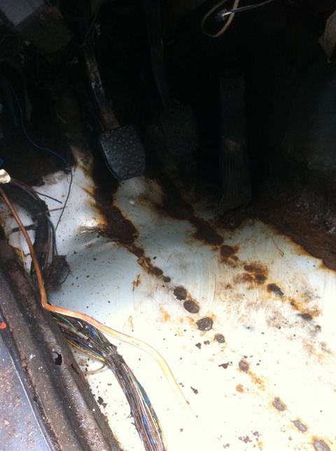

Дошли руки до снять все лишнее. Ковры оказались крайне мокрыми, перевареный ранее пол под ними уже начал ржаветь. Вскрытие показало немного ржи под ногами водителя (ничего криминального) и несколько сквозных дыр под пассажиром — под переварку. Всего выкинул из машины килограмм 50 всякой дряни.

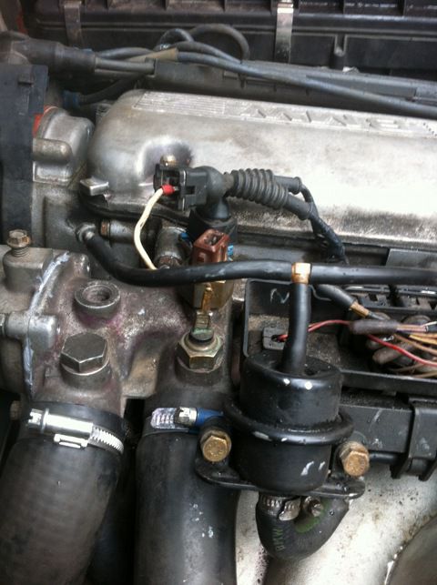

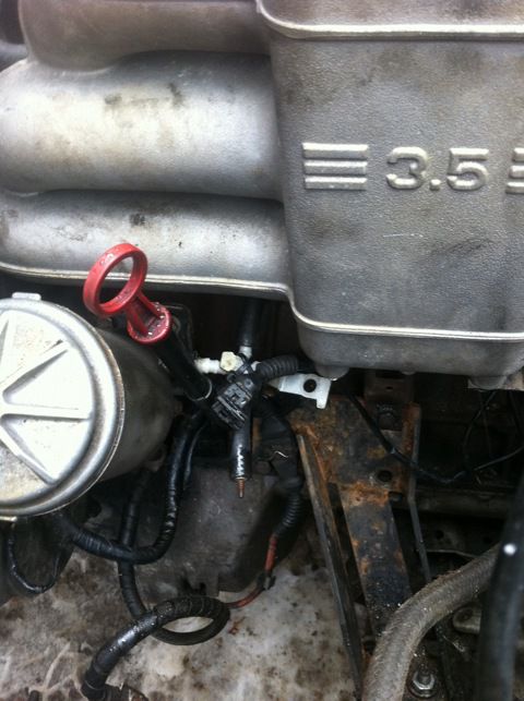

Под капотом нашел 2 места, откуда двиг сосал воздух — заткнул их и двиг стал работать гораздо ровнее.
Что коротит — не нашел, это явно не имет отношения к магистрали аккум — мотор, при отключении массы мотор не перестает работать.
Последние 2 фото — откуда сосал воздух

полы прикольно заштопаны-штопал ни я-сразу говорю,а вот под задним седлом моя работа)
магистраль акум-мотор должна быть в поряде,а вот подача плюса на топливный насос возможно где-то с соплей

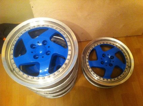

Пока машина тупит у Тайпа и ждет приезда койлов, озаботился подборкой дисков.
Понял, что нечто, что является кованым, имеет разболтовку 4х100 и встает без проставок, найти совсем непросто.
Поэтому, когда подвернулся вариант редких Work Stark II полукованых (кованый обод, литые центра), решил брать их.
Их можно собрать двумя способами, в одном из них диски должны встать без проставок.
Цвет центров дебильный, но полировать их сам я не готов. Это можно сделать где-нибудь недорого?)
и еще, по поводу редуктора. сейчас стоит 3.43, но, думаю, надо явно брать короче, машина же под боком ездить берется.
стоит брать короче, чем 3.64?
