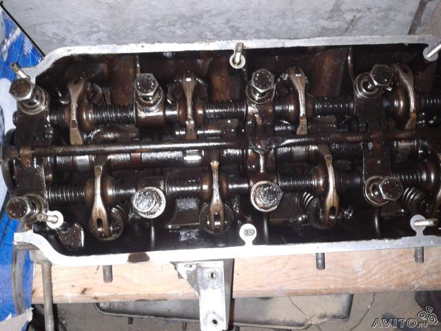

Вот так выглядит мой м10 спустя 100 000км после капиталки
Капремонт двигателя очень дорогое удовольствие. ОЧЕНЬ ДОРОГОЕ!

А вот так выглядит обычный подзадроченый м10

« Ответ #792 : 15 Мая 2013, 16:26:09 »
видно что помыли, возможно поменяли головку(не известно как) больше таким образом ни чего не видно. так же на внешнее состояние очень влияет масло. в инете где то есть много фоток движков после того или иного масла. там на новых двигах после мобила на пример вообще гуталин какой то. так что в купе с клапанной крышкой снимать поддон, крышку шатуна и корня. смотреть состояние вкладышей и вала. это как минимум. а по хорошему еще и башку скидывать. это если берешь всерьез и на долго.
это фотка моего мотора с пробегом 100 000 после хорошей капиталки. Ничего не мыл. Как открыл так и сфоткал.
А вот на другом моем ведре все выглядит так как на втором фото, и едет соответственно.
врятли позволят продавцы.
Да и обыватель один фиг не поймет ничего.
В откапиталенном моторе не должно быть сажи и других отложений- это факт!
А если все это наличествует, то дальнейшие разговоры про его откапиталенность бессмысленны

« Ответ #795 : 15 Мая 2013, 16:49:44 »
даже масленной пленки нет как так.. попахивает пиз...
может потому что масло нормальное заливается а не гавно
завидуй молча Санек ))))

« Ответ #798 : 15 Мая 2013, 18:17:38 »
юрок я не завидую. я просто говорю что вижу ща скину свой после вскрытия посмотришь по чему я удивлен что нету пленки.

« Ответ #799 : 15 Мая 2013, 18:21:35 »
фото масло ельф 10-40 6 лет езды нанем. ща перешел 5-50 ельф.
