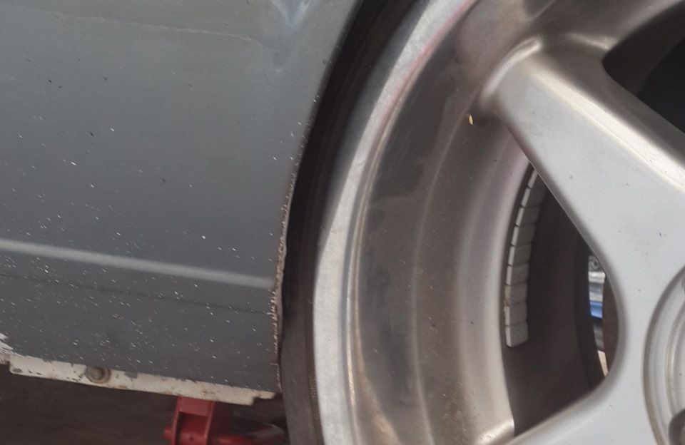

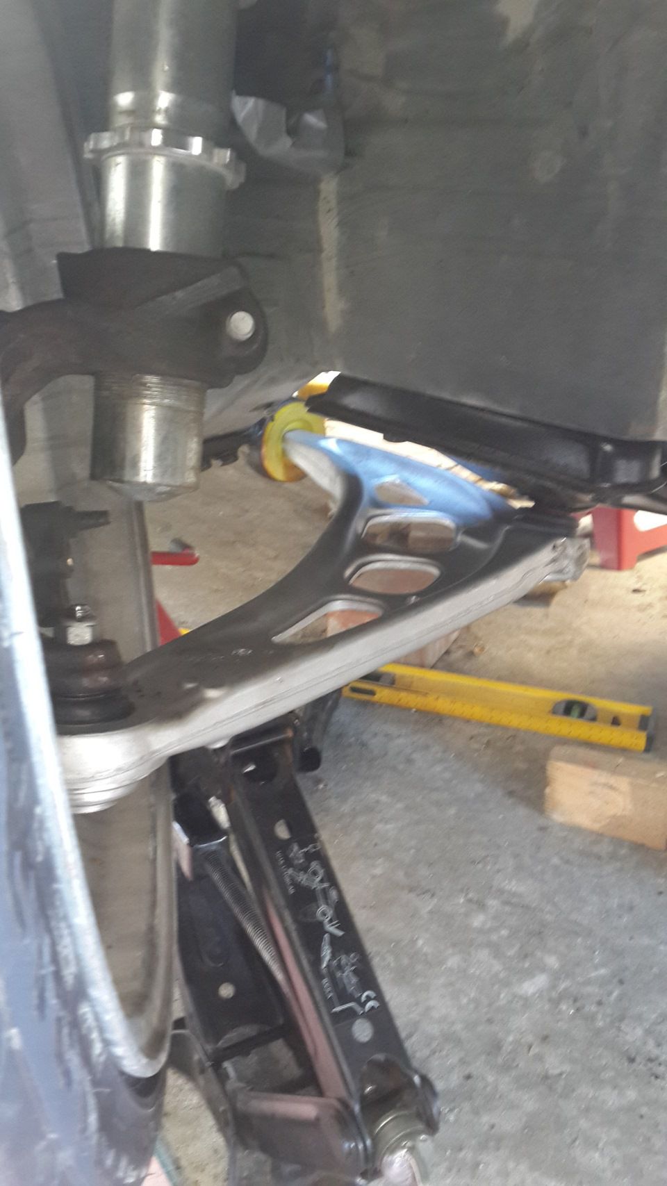

короче я все бьюсь бьюсь с отцентровкой цапфы, но все без результатно. в голове щас два варианта, переварить саму цапфу либо же перегнуть тридцатошные рычаги....

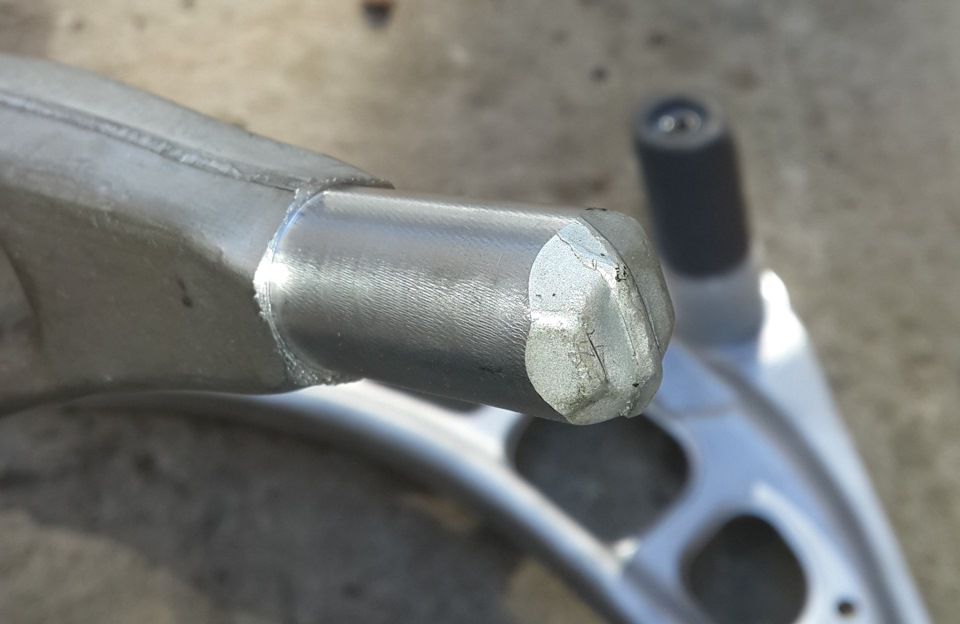

в общем переделали мне конец на рычагах из 6и гранного в круглый на рычагах е46, оч надеялся  :D что все встанет на свои места, что колесо наконец таки будет бесприпятственно выкручиваться в обе стороны. но не помогли мне эти рычаги....
вот фото с драйва
вот так вот,
 дальше если и залазит, то с ааааацкими усилиями, не вариант короче....
по мне, так колесо ушло еще больше назад чем но 30ых рычагах....

колеса r17 8,5j ет13

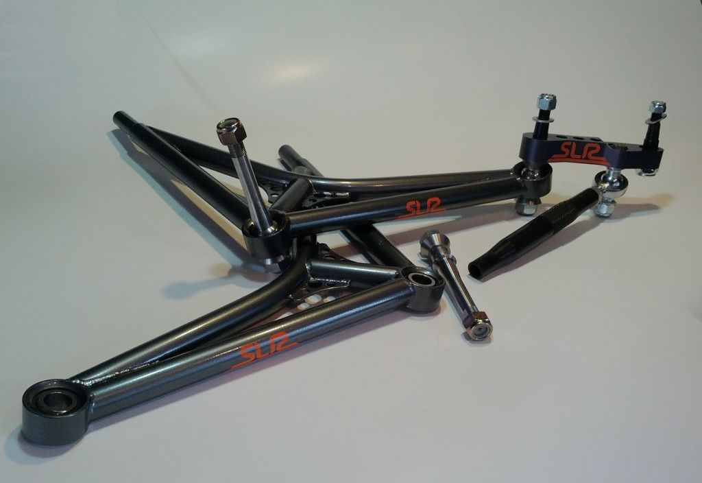

замутить бы свои кулаки алюминиевые, цены бы им небыло XD
у знакомого в сочи есть фрейзер координатный, любую *уйню может выточить.... и знакомый кто в автокаде и солидверкс рабоет как бог
снять бы размеры грамотно
  • 316i`89 swap to e30 2jz gte ... http://www.drive2.ru/r/bmw/353407/
  • Сообщений: 261
  • Репутация +6/-0
  • Локация: Красноярск/Сочи
« Ответ #412 : 31 Декабря 2013, 00:59:16 »
MAADjesus666, выложил ооооочень интерестную идею! если ее воплотить в жизнь, это ж будут сверх лютые рычаги. в будующем на их основе можно замутить аля вайсфабовые рычаги ;)
да их дофига таких вариантов, нужно заиметь свой экземпляр >:D
