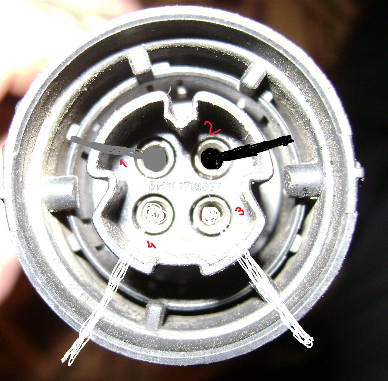

« Ответ #150 : 18 Апреля 2011, 23:20:08 »
а в моторной проводке там два коричневых, черный и зеленый с синей жилой - куда какой?

« Ответ #151 : 18 Апреля 2011, 23:54:05 »
вообщем сфоткал и нарисовал какой куда.это разъём со стороны самой лямбды а не моторной проводки.там даже контакты пронумерованы с 2х сторон.такчто дерзай))

« Ответ #152 : 19 Апреля 2011, 00:00:23 »
спасибо. Только я вот не пойму, где какой номер на самом разъеме. тут написано посередине сверху вниз...
Наверно, сверху считать левый, снизу подписанный правый?
лучше бы, конечно, если бы цвета были состыкованы...

« Ответ #153 : 19 Апреля 2011, 00:10:35 »
ну да,вот как подписаны,то если развернуть,то правая часть станет левой и наоборот.подписаны контакты и с той и с той стороны и номерки совподают.лямбда вот эта вроде как родная,и на ней таких же цветов провода как и на твоей.ну если чё завтра гляну что на моторной косе,какие цвета и какой куда

« Ответ #154 : 19 Апреля 2011, 00:15:01 »
я просто смотрю на твою фотку, то у меня контакты на откусанном моем разъеме точно так же стоят. То есть если развернуть клемму, то будет 1-2, 2-1, 4-3, 3-4. так соединятся... Может стоит все-таки по цветам сопоставить? Я могу и подождать. Мне не к спеху. машина и так зверь, лямбда - это уже приятное дополнение... у тебя, как я понял, лямбда родная?

« Ответ #156 : 19 Апреля 2011, 07:44:58 »
посмотри завтра расцветку на своей, чтоб уже я не перепутал ничего)

« Ответ #157 : 19 Апреля 2011, 21:22:10 »
Вить, ты посмотрел цвета проводов?

« Ответ #158 : 19 Апреля 2011, 23:42:04 »
неа,Дим изаени несмог,у нас дождь такой лупит,а машина под открытым небом.если завтра всё нормально то посмотрю и сфоткаю навсякий случай

« Ответ #171 : 21 Апреля 2011, 00:21:46 »
посмотрел цвета проводов сегодня,вообщем имеем такую картину: 2 белых-коричневый и зелёный с синей полосой, серый-жёлтый, чёрный-чёрный.по поводу провала,я ж о таком же самом и пытался объяснить,а вы начали это расходомер и т.п.расходомер я вскрыл вчера,он практически не катанный,еле еле набитые полоски.сегодня регулировал по совету Саши-BMW_3XX_i дроссельную заслонку и ДПДЗ,этого неприятного эффекта почти избавился,чувствуется ну совсем чуууть чуууть.вылез один подводный камень-на холодную плавающие холостые,завтра будет время пойду ещё подрегулирую.

« Ответ #174 : 21 Апреля 2011, 09:55:25 »
спасибо за провода. цвета правда у нас немного отличаются, но картина теперь понятна. Как подключу - отпишусь.
